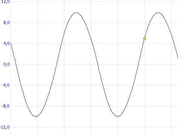

Közben kiprobáltam lassabb 3.2 Mhz-es kvarccal, és ez már kb normál négyszögjelnek látszik. Megmértem közvetlenül a kvarcot is, és ott még szép szinuszos jel van, ahogy a másik képen látszik.
Tehát valószinüleg a 14 Mhz -es is, négyszög jel akar lenni, csak az ic azt már nem tudja kiadni magábol. Utobb megnézve a 14 mhz-es képet alul látszik hogy egyenes akar lenni, tehát az oszciloszkop képes lenne talán megmérni.

(#) Ge Lee válasza duke hozzászólására (») Máj 6, 2019 /
Így van. A szkópnak azt még bőven meg kell tudni jelenítenie, csak már az sem négyszög közel sem ami az IC-ből kijön. A múltkori szimulációs ábrát amit feltettem azon egyébként ott van a bemeneten az 1Mohm 14pF, de azon még az 50MHz-es négyszög is négyszögnek látszik akkor is, ha teszek elé egy 9Mohmot.
Régebben nézegettem ilyen gyári kis oszcillátor kockákat, meg TTL IC-ket és hát elég lesújtó volt a látvány. Az oszcillátorok néhányszor 10MHz-en már olyan harmonikus tartalommal bírtak, hogy a látványnak köze nem volt a szinuszjelhez. A TTL IC-k meg úgy néhány MHz-ig még elvoltak, aztán felette meghaltak, inkább már csak háromszögjel jött ki belőlük.

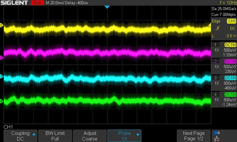

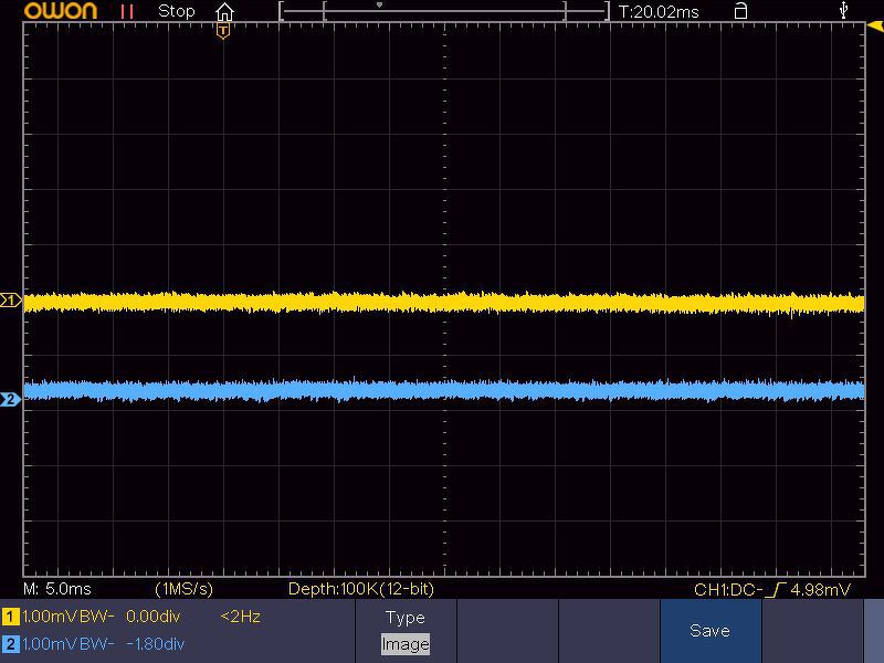

Itt vannak a szkóp zajok. Owon XDS3102A, és a Siglent SDS1104X-E. A Siglent 0.5mV állásban van, Owon 1mV állásban. Siglentnél 1mV állásnál fele lesz a zaj. A Siglent zajosabb.
Az Owonnál itt automatikusan bekapcsol a 20MHz sávszűrés.

(#) Cinema válasza nagym6 hozzászólására (») Máj 19, 2019 /
Az Owon 12bites, a Siglent 8bites, nyilván eltérő a saját zajuk.
Ha a Siglent is 20MHz-re korlátolt, akkor lényegesen kisebb ám a zaja, pláne, hogy 0,5mV-ban nézzük!
A (saját)zaj sok mindentől függ, a mintavételezés nagyságától, a sávszélességtől, a bemeneti fokozat kialakításától, érzékenységétől, a felbontástól, a trigger-érzékenységétől és beállíthatóságától, a készülék tápegységének felépítésétől és a stabilitásától is, sőt a még a mérőkábel is beleszól a zajosságába. Meg maguk a digitális áramköreik is keltenek zajt, ami átjut a kijelzőre és láthatóvá válik.

(#) nagym6 válasza Cinema hozzászólására (») Máj 19, 2019 /
Én is meg vagyok vele elégedve, nem mérek ilyen kis jeleket, csak Ge Lee kérdezte a zajokat tőlem privátban, és tény, hogy ebben az Owon egy kicsivel jobb. De sok másban nem.
(#) Ge Lee válasza nagym6 hozzászólására (») Máj 19, 2019 /
Köszi a képeket, nálam pont fordítva volt, mondjuk a Siglentemen is automatikusan bekapcsolt a sávszűrő de nem csak azért volt kisebb. Az az érdekes, hogy ha rövidrezárom a mérőfejet akkor az Owon sem annyira zajos, de mérés közben brutálisan. És bandwith limit sincs benne, a Siglentben meg olyan sávszűrő volt, (alul, felül, sáv) hogy oda állítottam ahova akartam, akár egy 5MHz-es szkópot is csinálhattam vele belőle.
(#) pucuka válasza Cinema hozzászólására (») Máj 19, 2019 /
Azért ha jól kancsalítok, úgy tűnik, van benne némi periodikusnak tűnő jel is. Az pedig valamiféle külső zavar eredetű lehet.
