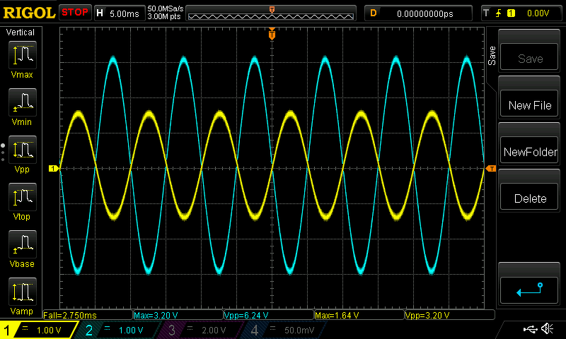

Hozzám került egy Castone CPA-100H 200W erősítő, azzal a hibával, hogy nem szól. Én hoztam el a helyszínről és ott valóban nem szólt, vagy annyira halkan szólt, hogy nem lehetett hallani a zajtól. A hangszóró hálózatot lepróbáltam egy másik erősítővel, az rendben van. Elhoztam, kipróbáltam, és működik, úgy ahogy. Ez egy kimeneti trafó nélküli hidas kimenetű darab. Lemérve a kimenetét, jön ki belőle jel. Ami furcsa, hogy az egyik hídág amplitúdója kb. fele akkora mint a másiké. Ez gondolom nem normális. A jobbik oldalt ki lehet vezérelni kb. 75Vp ig, ott kezd torzítani. Ez kb. jó is. A másik ugye fél amplitúdóval követi. Az így létrejövő eredő jelszint azért jócskán a hallható kategóriába esik, úgyhogy nem tudom miért nem hallottam a helyszínen. Az erősítő évek óta folyamatosan be van kapcsolva, úgyhogy lehet ahogy most kikapcsoltam és egy pár nap múlva bekapcsoltam így rövidtávon működik és idővel felhagy ezzel. Az asszimmetria nem tetszik, de ez nem magyarázza a hibát. Lehet, hogy két külön hibáról beszélünk. Nem tudom van-e valakinek rajza ehhez a típushoz, vagy találkozott már hasonló hibával. Csatolok egy kimeneti jelalakot, hogy érthető legyen amit írtam. Az erősítő 2009-es. Előre is köszi!
Szia! Rajzzal még nem találkoztam. Ha rámérsz a két erősítő vélhetően egyformán kialakított bemeneti pontjára akkor elhatárolható, hogy az erősítőben, vagy a fázisfordítóban keresendő-e a hiba. A hangerő poti gyenge pontja a készüléknek.
A fázisfordítóból egyforma jel jön ki. Viszont a két végfok panel nem egyforma. Ezt sem értem...
A Castone ejtett már engem is ámulatba, de nem biztos, hogy az eltérő panel okozza a hibát.
A relé pogácsák is végüket járhatják, a gyengébb jelet mérd a panel kimeneti tekercs tájékán, tehát a relé előtt. Átmeneti ellenállás is lehet a relében.
Nem, a panelről már így jön le. A poti kicsit recseg, de működik.
Esetleg tervezed a két erősítő érzékenységének kiegyenlítését?
Hát nem tudom. Nem tartom kizártnak, hogy ez az asszimmetria gyárilag benne volt. Több erősítő dolgozik egy rendszerben (igaz azok 100W-osak, de ugyanúgy CPA-100H) és ennek már új korában is kisebb volt az erősítése a többinél.
Nagyon gyanús, hogy pont a fele az érzékenysége az egyik oldalnak. A freki átvitele is hasonló mindkét oldalnak. Kondiszáradás esetén alacsony frekin rosszabb lenne az átvitele a rosszabbiknak, ha az okozná az erősítés különbséget. Az egész erősítő mélyátvitele siralmas. 100Hz alatt erősen vág. Ez nem tudom szándékos-e. Rajz nélkül nehéz lesz megtalálni az erősítésért felelős alkatrészeket. De az alapprobléma, hogy nem szól, az nem akar előjönni...
Az erősítő kapcsolás pontos topológiájának ismerete nélkül is nagy biztonsággal állítható, hogy ez a Castone is a bemeneten található műveleti erősítőre csatol vissza.
Az IC 2-es és 3-as láb az invertáló és a nem-invertáló bemenetek. Az egyiket be tudod azonosítani a jelvezetéktől követe. Lesz egy csatoló kondi és (valószínűleg) egy soros ellenállás. Minket a másik láb érdekel. Arra általában 47k ellenállással megy a kimenet és egy ellenállás-soros kondi a test felé. Ez utóbbi ellenállás egyes rajzoknál 1k, máshol 1k8. Tippelem itt lehet a difi. A két panelen össze kéne hasonlítanod a visszacsatolásban használt ellenállások értékét. Az ne lepjen, meg ha a két panel az IC 2-es és 3-as lábat eltérően használja, ez azon múlik fordít-e fázist a kapcsolás tranzisztoros része. Szerk.: a relé és poti után a forrasztások átvizsgálása következik. A hozzászólás módosítva: Máj 20, 2019
Nos a kodikkal kapcsolatban nem volt igazam. Rossz volt benne majdnem az összes 4,7u 63v kondi. Nem volt benne sok, kb. 15-20db. Ezek után a szimmetria a két oldal között helyreállt. A 100Hz körüli mély vágást a bemeneti panel okozza, de úgy olvastam, hogy ez szándékos (bár nem tudom miért, hiszen léteznek 100V-os szubládák is). Ami még nem tetszik, hogy az eddigi jobban működő oldal (a kondikat itt is kicseréltem) 5 kHz fölött el kezd vágni. Aztán ha nagyobb jellel hajtom, akkor 8kHz fölött a védelem is letilt. Nem látok gerjedést sem lényeges torzítást. Továbbá van 2 erősen megfüstölt ellenállás a lágyinditóban. Egymással sorba vannak kötve, és a triac gate-jét hajtják egy (gondolom) diac-on keresztül. Mindkettőn kb. 15k-t mérek, de ez sehogy sem jön össze a szinkóddal (már amennyi maradt belőle).
Az egész erősítő egy hulladék. A szerelési minőséget és a felhasznált anyagokat is ide értve. A kicserélt kondik legalább 30 évesek voltak, az erősítő 10! A bemeneti panel távtartója egy öreg nagy kondinak a rögzítő anyája. Olyan az egész, mintha maradék alkatrészekből lenne összetákolva. És ez egy sorozatgyártott termék.... Szomorú.
A bemeneten kerámia kondis alulátersztő van, legalább is gyanítom. Azt a kondit is megnézheted, hátha az szűkíti a sávot.
A védelem aktiválódás és a 8 kHz között nem látom az összefüggést, minden esetre a relé melletti DC érzékelő áramkörben is van muzeális kondenzátor, cseréld, ha még nem tetted volna. Az ellenállás-értékekről kérdezd a hasonló készülékkel rendelkező kollégákat, itt a bejegyzésed alatt találod a hozzászólásaikat Bővebben: Link.
