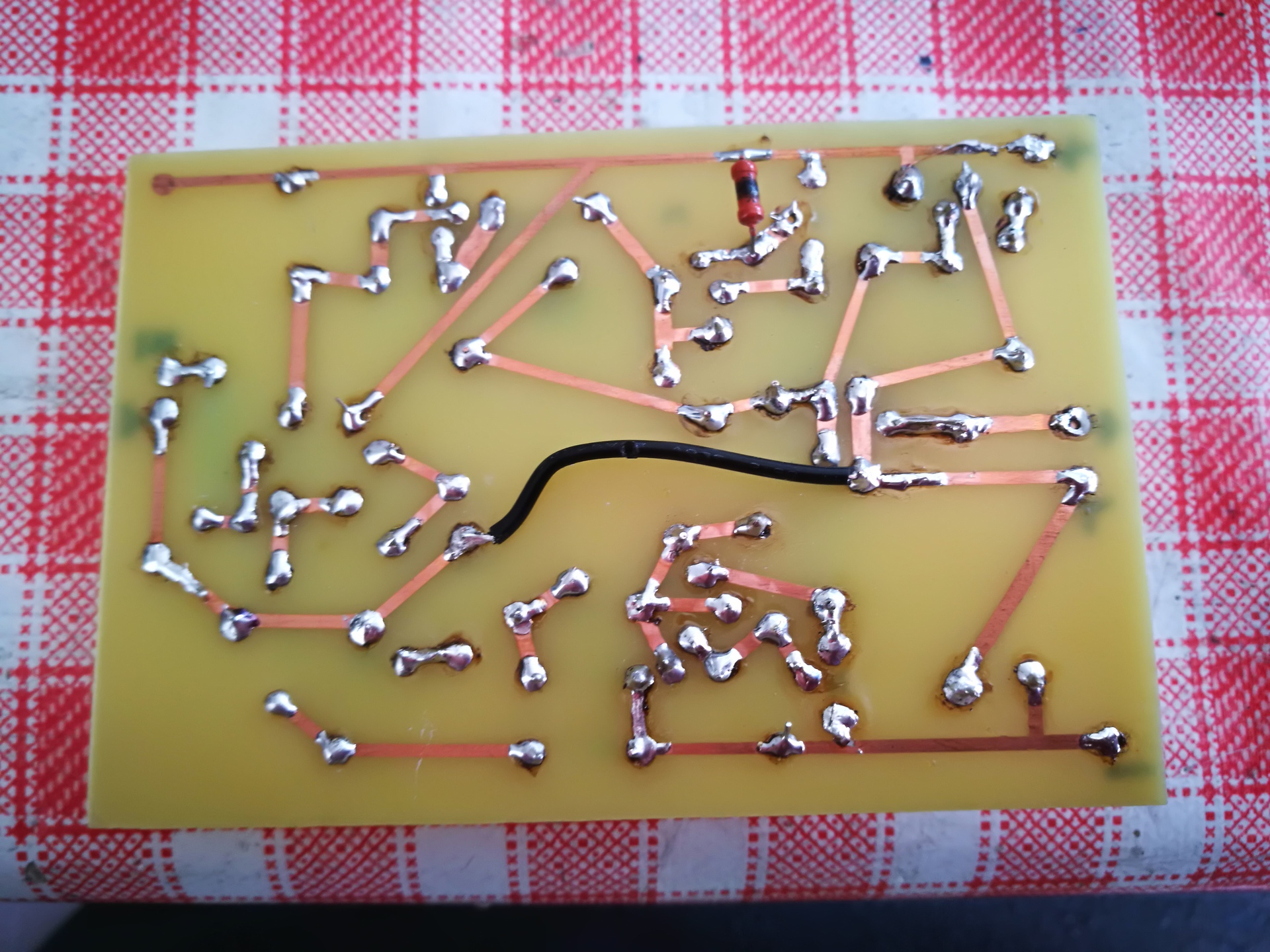

(#) reloop válasza Beringer 600 hozzászólására (») Máj 20, 2019 /
Óvtalak a cserétől.
Fotózd le a panel mindkét oldalát, megkeressük a hibáját.

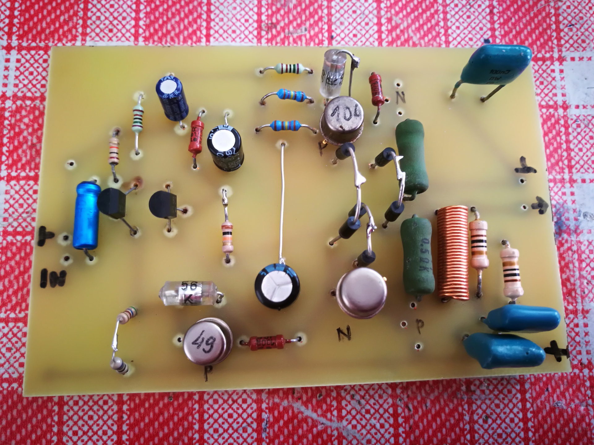

(#) Beringer 600 válasza reloop hozzászólására (») Máj 20, 2019 /
Tessèk
(#) reloop válasza Beringer 600 hozzászólására (») Máj 20, 2019 / 2

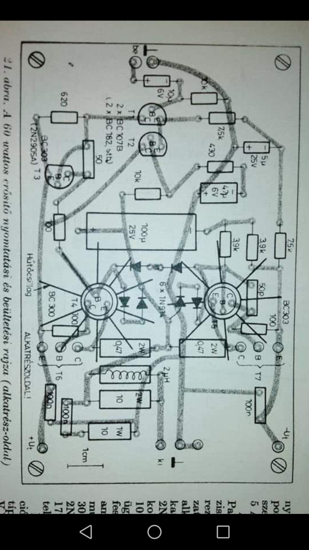

Úgy nézem az összes dióda fordítva lett beültetve.
Ellenőrizzük le! Nézzük a T5 P-s tranyó bázisát, arra D1+D2 katód és D5+D6 anód kell menjen.
Ezen az ábrán nézd csak meg hogy áll a D5, D6!

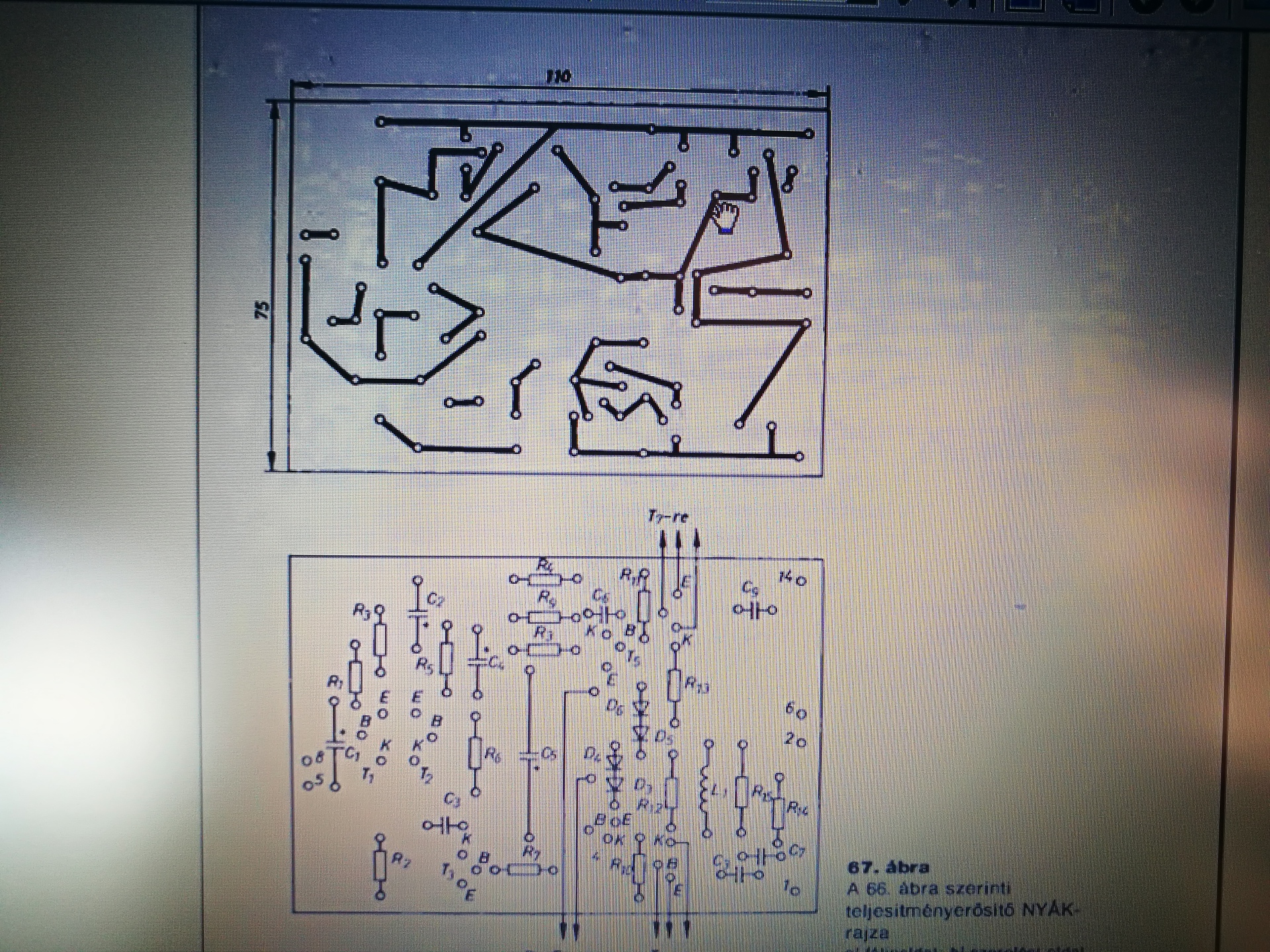

Eme rajznak megfelelöen raktam be a diódákat,mert azt hittem azon a rajzon van fordítva amit èn kèszítettem
Nem jó ez se így se úgy
Hogyom èn ezt a modult a p.......a

Most már ne hagyd. Ez mindent megmagyaráz. Fordított diódákkal nincs kivezérelhetőség, közel másfél amper a nyugalmi áram. A rajz ami alapján beültetted hibás.
(#) Beringer 600 válasza tothbela hozzászólására (») Máj 20, 2019 /
Hát akkor már vègkèpp nem tudom melyik rajzot követsem.
(#) reloop válasza Beringer 600 hozzászólására (») Máj 20, 2019 / 1
Megjegyzem, ha ezt a rajzot rakod be elsőnek, hiszen ez alapján építetted az erősítőt, mi is és Te is 10-10 percet kellett volna áldoznunk az időnkből és már szól is az erősítő.
Mind a hat diódát fordítsd meg, nincs más teendő.

Szerintem nem volt ez bonyolult történet. Ahogy leírtad a tapasztalatodat, máris megállapítottuk:
„Ebben az esetben a NYÁK és a beültetés közül legalább az egyik biztos rossz, persze lehet, hogy mindkettő.”
Látva, hogy mit építettél meg:
„Úgy nézem az összes dióda fordítva lett beültetve.
Ezen az ábrán nézd csak meg hogy áll a D5, D6!”
Mindössze a diódákat kellett volna megforgatnod.
