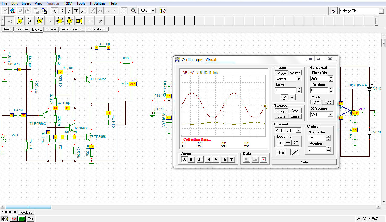

(#) highand válasza mikldesign hozzászólására (») Máj 22, 2019 /
Ha megfordítod a kimenő kondenzátor polaritását és a hangszóró másik végét nem a földre, hanem a tápra kötöd, na akkor fog igazán jól szólni, mivel ekkor egyenárammal terheled a tápot.
(#) reloop válasza highand hozzászólására (») Máj 22, 2019 /
Már a múltkor is jeleztem, hogy itt valamit benéztél. Feltegyem a tápáram szimulációját?
(#) highand válasza reloop hozzászólására (») Máj 22, 2019 /
Tedd, de csak holnap tudom megnézni.
A hozzászólás módosítva: Máj 22, 2019
Azt kellett volna felismerned, hogy egy zárt hurok elemeinek felcserélésétől a hurokban folyó áram változatlan marad.
(#) tothbela válasza highand hozzászólására (») Máj 22, 2019 /
A JLH az push-pull topológia, vagyis mind az alsó, mind a felső tranzisztor vezérelt. A fordítással csak a tápáram változás fázisa fordul meg. Ha maradunk az eredeti hangszóró csatlakozási módnál, viszont a felső tranzisztort állandó áramú áramgenerátorként használnánk, akkor lenne igaz, hogy nem változna a tápáram. Persze ingyen nincs semmi, mert amíg push-pull üzemben az elméleti maximális hatásfok 50%, addig áramgenerátoros SE kapcsolásban maximum 25%.
Neked van igazad és én 8 éve csináltam meg az átalakítást, de nem ezt. Azóta emlékezetből irogatom a marhaságot, mert amikor elköltöztem Pestről, a műhelyt is felszámoltam. Szóval igen, marhaságot írtam, de most kénytelen leszek újra kitalálni, mert nem emlékszem rá.
Visszavonultam, majd újra jelentkezem, ha megint rájöttem, hogyan kell átalakítani, hogy egyenáram legyen a tápvezetéken. Kösz, hogy szóltál. Valami sönt is kellett, ennyivel jutott több az eszembe. Pedig egyszerű volt.
Tudom, jó szakember vagy. Előre is köszönöm, ha megosztod velünk az elgondolásodat.
Na, megmenekültem talán a kontár címtől. Szóval R9-et kell söntölni. ( a szimulátor szerint így működött, elnézést kérek, de most nincsen módom kipróbálni, műhely hiányában)
Ha a kimenetre egy unipoláris kondenzátort teszünk, akkor lehetővé válik, hogy a hangszóró másik végét felváltva a táphoz, vagy földhöz kössük. Így lehet tesztelni a hangzási különbséget. Én a kimetre egy 100ohm-ost is forrasztottam és először azt kötöm be, amikor át akarom helyezni a hangszóró testpontját. Ez elvezeti a kimenő átpolarizálódási áramát és csak ezután szabad kötni a hangszórót, mert enélkül tönkre mehet.
A sztereo képben van a döbbenetes különbség. Szerintem azért, mert sokkal kisebb váltakozó áram folyik a földvezetékben is, ami az áramkör referencia pontját adja. Nekem nagy a különbség.
(#) highand válasza tothbela hozzászólására (») Máj 22, 2019 /
Tóth Bélának is köszönöm, az ő értékes hozzászólása segített a memóriámnak.
(#) reloop válasza highand hozzászólására (») Máj 23, 2019 /
A T3 most áramgenerátor, ez kellő garancia az egyenletes áramfelvételre. Mindössze a hatásfok romlik, de ebben a kategóriában szerintem nem igazán szempont.
(#) tothbela válasza highand hozzászólására (») Máj 23, 2019 /
Szívesen.
Választhatunk alacsonyabb tápfeszültséget, és meghagyva az eredeti topológia magasabb hatásfokát, dolgozhat hídban is. A tápáram változás ekkor is minimális lesz, gyakorlatilag csak a félvezetők nemlineáris viselkedése miatt marad valamennyi hullámosság. Ebben az esetben elképzelhető, hogy másabb lesz a hang karaktere, mivel az erősítő torzításából eredő páros számú harmonikusok kioltást szenvednek. Bár ezek eddig is alacsony szinten voltak jelen.
