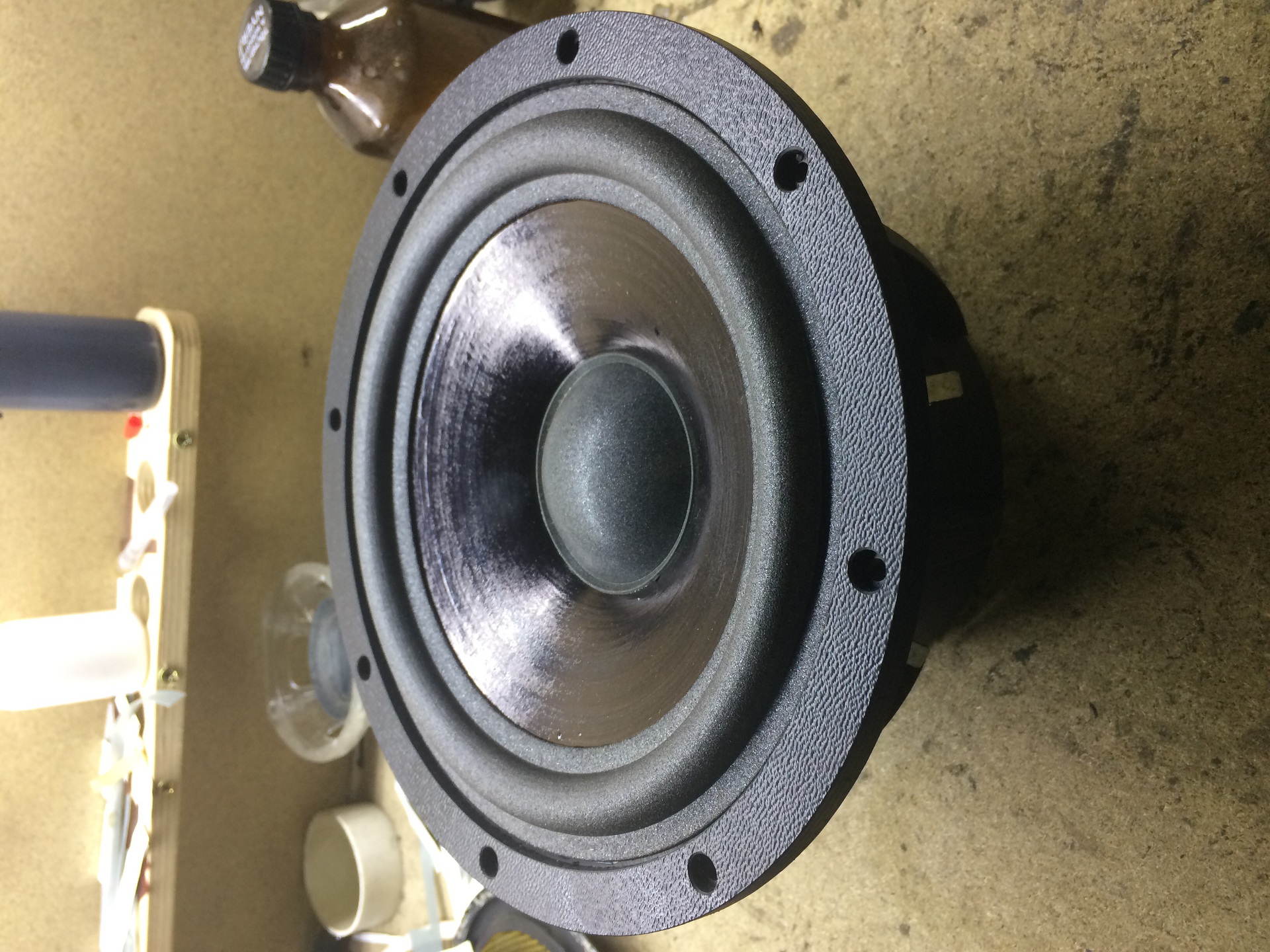

![]() ![]() ![]() Az enyémek ismertek. Ezeknél az anyagoknál nem um a mértékegység. ![]() ![]() A hozzászólás módosítva: Máj 29, 2019
Elkészült két szösszenet szélezése.
Eredeti 25 centis alu öntvénykosaras Videoton
A porvédő régen nem így volt odaragasztva.
Azért próbáld meg elmagyarázni...lassan,hátha úgy felfogom
![]() Mert hogy ha én az erdeti hordozóra tekerek,az nem jó,te mindent cserélsz,tönkre teszel egy gyári ragasztást,ami ráadásul a legkritikusabb,az jó lesz Minden rossz amit más csinál,csak az a jó ami a tied... De soha nem mutatsz konkrétumot.Az elmélet kevés ha a gyakorlat nem támaszja alá
Szia! Ne viccelj már. Én szedtem le a porvédőt először. Ha tudsz akkor kérlek mutass egy képet hogy milyennek kellene vagy kellett volna lennie. Más. Az hogy nem kapok eredeti habszélet hozzá talán nem is baj. Lehet hogy nem vennék meg egy közel 30 éves habszélet. Most ezeket kapni a Videotonokhoz. Több forrást is átfutottam, de sajna mindenkinél csak ezek voltak.
Volt ilyen normál porvédővel is,és inverzzel is...
