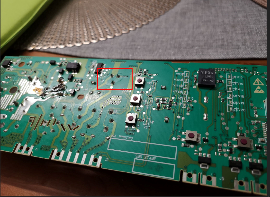

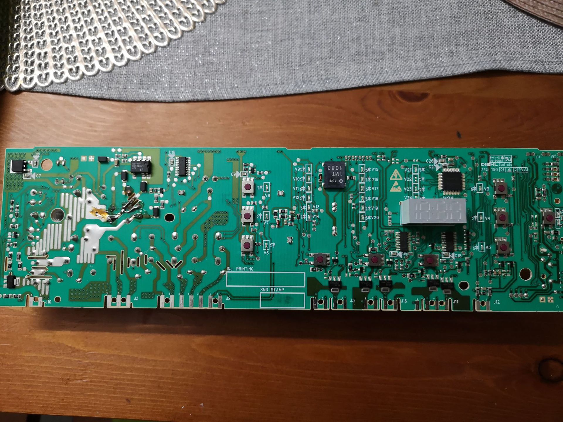

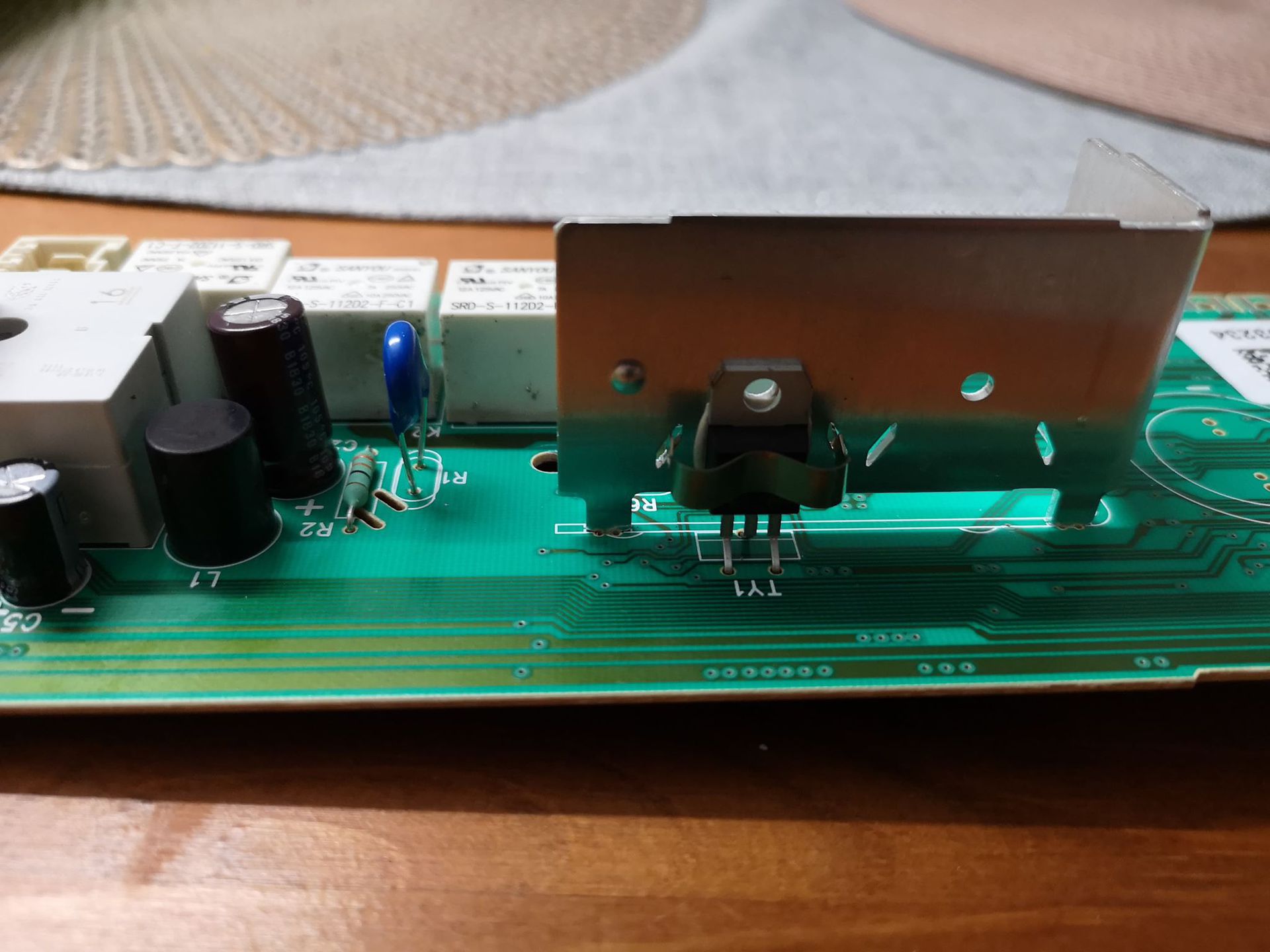

Akadt egy kis problémám egy Gorenje SensoCare 7kg-s mosógéppel.
A történet a következő, ment a mosógép és volt közben egy kis probláma az erektromos hálózattal, és minden villogni, pulzálni kezdett a házban. kihúztuk a mosógépet, de már késő volt, a legküzelebbi használatkor a kapcsoló gomb elfordításakor durrant és se kép se hang. Szétszedtem, a varisztor volt kimenve, kicsit a kondit is megégette mellette, a biztonság érdekében azt is kicseréltem. ma összeraktam és semmit nem csinál, csak villog a panel ha elforgatom a gombot. az egyik képen láthatjátok, egy bekarikázott részen, hogy olyan mintha ott is hatalmas hő hatás keletkezett volna lehet hogy a [(tirisztor?/tranzisztor?) nem tudom melyik, lehet semelyik a kettő közül] elszállt? vagy mi lehet a probláma mire kéne rámérni, mit kéne tesztelni? válaszokat várom és köszönöm!

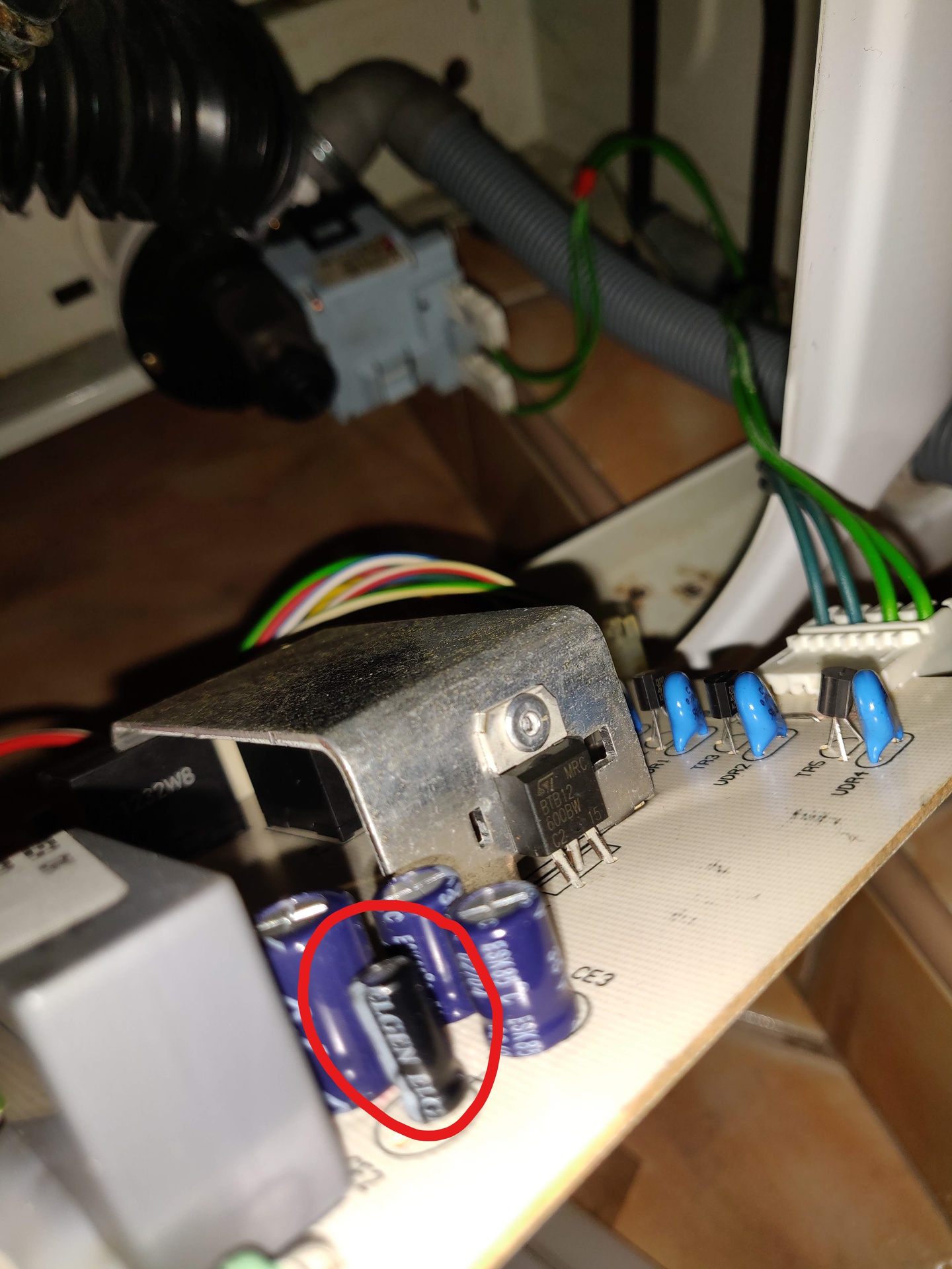

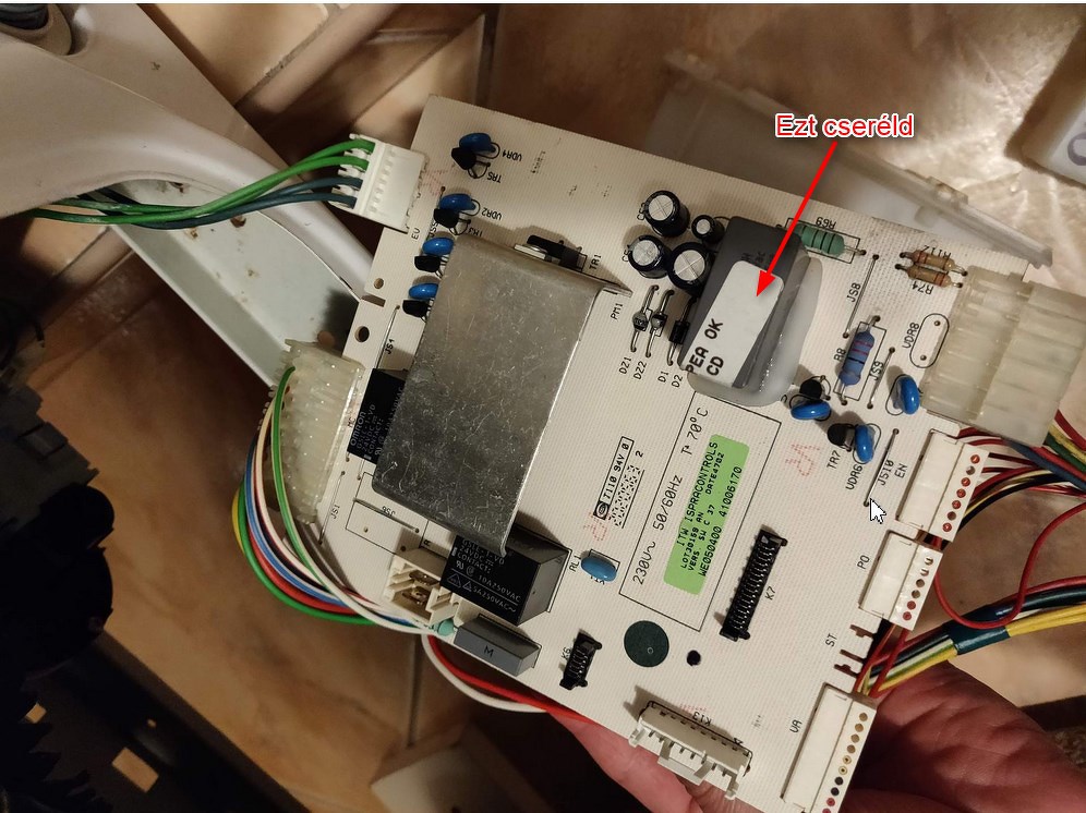

(#) chege válasza palko0125 hozzászólására (») Máj 28, 2019 /
Még olya kérdésem volna, hogy kondinál erre bekarikázottra gondolsz?
Találtam egy "szervíz" utmutatót hozzá, viszont nem tudom, hogy ez alapján lehet-e sejteni valamit?
Csináltam 1-2 videót. A centrifuga kikapcsoló gomb valószínüleg működik, vagyis ha ki be kapcsolom hallok kattanó hangokat a relék felől. Ha kikapcsolom akkor 1 kattanás, ha be akkor 3 kb 5mpes eltéréssel. Viszont a kapcsoló gombnak nincs semmi hatása, ha azzal ha anélkül kapcsolom be nem történik másképpen semmi.

(#) palko0125 válasza chege hozzászólására (») Máj 29, 2019 / 1
Bejelöltem, hogy melyik lenne az, amit érdemes kicserélni (habár kicsi az eseély, hogy ez lesz a probléma. DZ1 és DZ2 zener diódákat is ellenőrizd le.

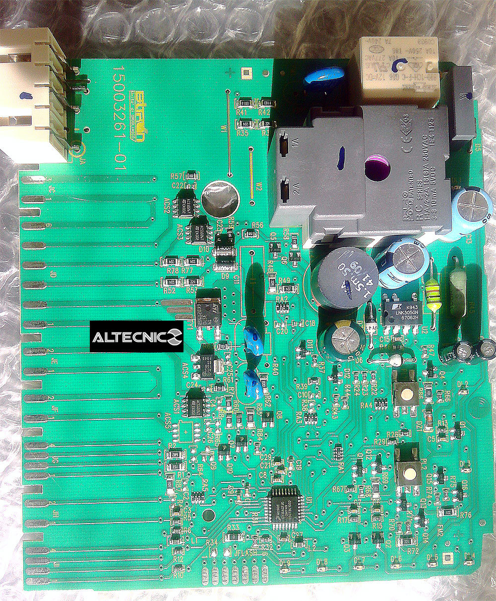

Sziasztok. Adott egy zanussi zdi 111 mosogatógép mely pukkant egyet a vezérlőnél. Szét szedve láttam hogy egy tranzisztornak látszó alkatrész szállt el. Képekben illusztrálom a hibát.
Válaszokat előre is köszönöm.
A hozzászólás módosítva: Máj 29, 2019
(#) pompidu válasza JuniorKill hozzászólására (») Máj 29, 2019 /
Szia,
Az valóban elköszönt és megemelte a kalapját, keress rajta jelölést vagy annak részletét és cseréld ki, de előtte azért mérj rá az üres ped-ekre nehogy valami zárlat legyen még ott.

Próbára egy ACS110-SOT223-SMD jó lesz (?) Mérd meg a környezetében az smd alkatrészeket! Keresd meg a zárlatos alkatrészt,amit kapcsol!
(#) JuniorKill válasza pompidu hozzászólására (») Máj 30, 2019 /
A hibás én voltam. Kaptam a mosogató gépet ingyen. Gyári csatlakozó (Betáp+fűtő) javítva lett mert elolvadt valamikor és ott próbáltam azt, hogy a bejövő áramot megfordítottam és akkor keletkezett a hiba. Beszéltem műszerész munkatársammal aki azt mondta meglesi nekem.
(#) JuniorKill válasza varga jano hozzászólására (») Máj 30, 2019 /
Találtam egy képet a panelről a neten "Google a barátod" ott azt olvastam le, hogy: ACS-108-6S-F949

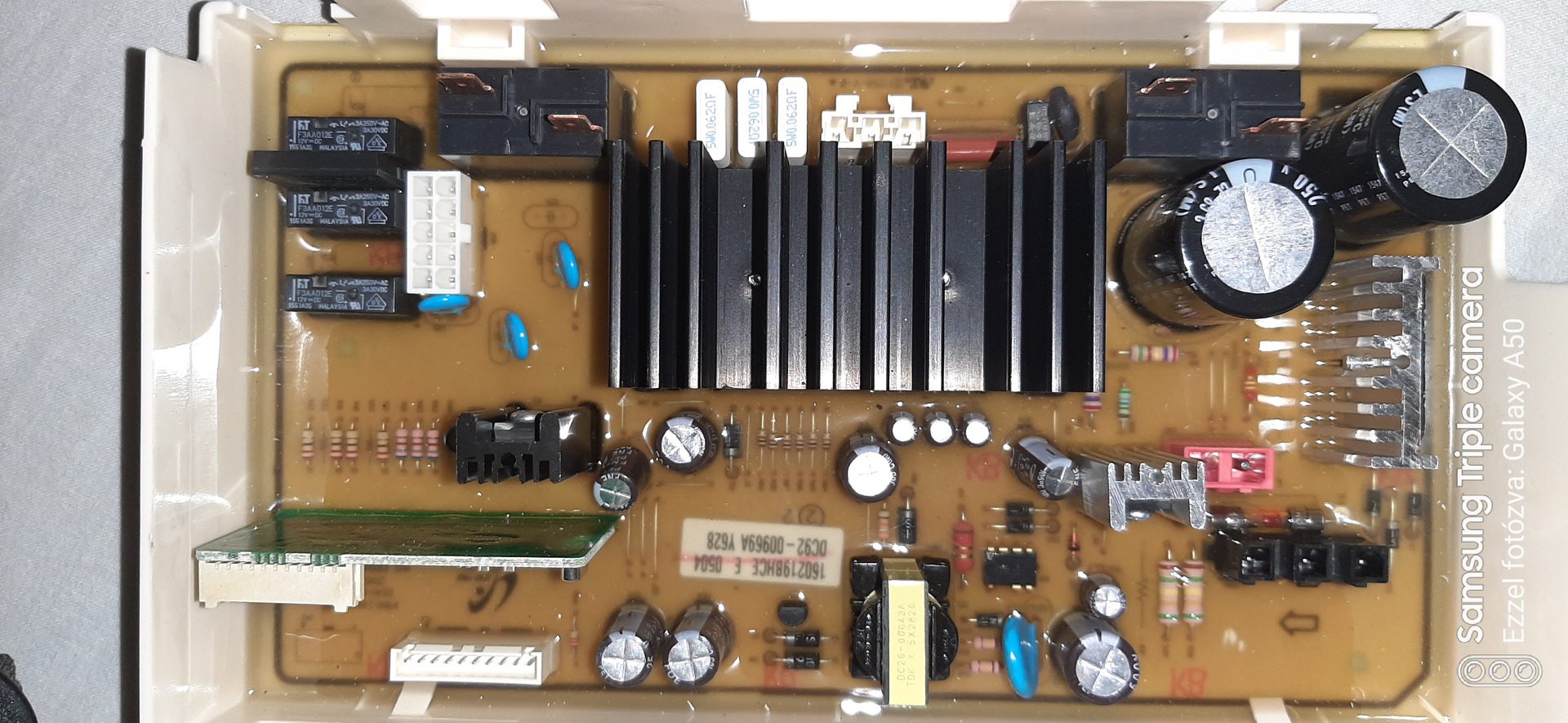

Sziasztok! Lenne egy DC-9200969A Y628 as Samsung EcoBubbble panelem javitásra. Valaki megtudná nekem nézni ,javitani? persze kifizetem. szokásos hiba leáll program közben.Már mindent átnéztem,motor elakar indulni de nincs elég ereje.Nem mindig produkálja.De többször igen,mint nem.
A hozzászólás módosítva: Máj 30, 2019

Sziasztok! Samsung Ecobubble elektronika hiba lehet,nem viszi végig a progit.Nem mindig áll meg, néha végigmegy. Erőtlenül indul a motor.Valaki esetleg megtudná nézni nekem?
(#) chege válasza palko0125 hozzászólására (») Jún 2, 2019 /
Köszönöm szépen a segítségedet. A szürke kondit kicseréltem, és a zenereket is leellenőriztem, egyiken 9,75V másikon 10,57V esett záró irányban 1,5K ohmos, ellenállásal sorban. Szóval azokat visszatettem (gondoltam hogy jók) és a centrifuga működik! Szóval a kondi volt a rossz.

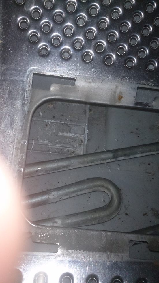

Adott egy Fagor 1FET-109W/3 mely megakadt a dobja de a program végigment. Az ismerős kalapáccsal kiszabadította a ruhákat.
Én néztem meg, akkor már szabad volt a dob, semmiben nem akadt. Belenéztem, a fűtőszál távtartó fémje volt elmozdulva, valószínűleg abban szorult meg a dob, illetve az ékszíjjat eldarálta a motor.
Nos a kérdésem hogy hogyan jön ki onnan a fűtőszál, kicsavartam a csavarját, de az erős gumi nem akar kijönni onnan. Kijjebb is csúszott a fűtőszál, de a gumi marad vagy beesik.
Illetve olyan távtartót hol tudok bele venni? Illetve mi tartotta azt ott?
Vagy kuka a dob?
