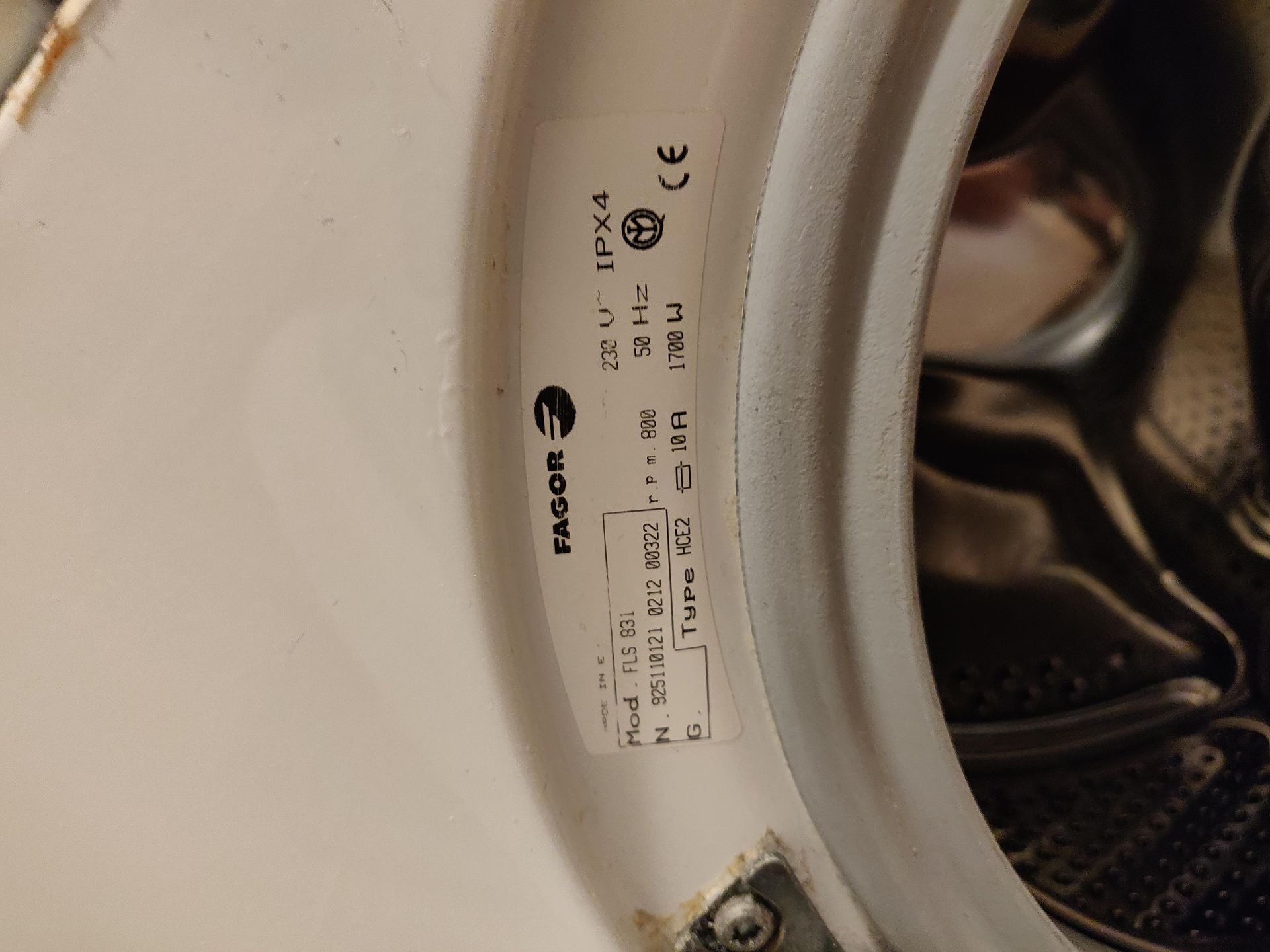

Van egy Fagor FLS 831 típusú mosógépem, ami eljut a centrifugázás programig, viszont azt nem kezdi el csak folyamatosan szivattyúzza a vizet (hiába nincs már benne). Előszöt a nyomáskapcsolóra gyanakodtam, viszont szerintem az jól működik, adott nyomásnál kapcsolja a közös lábat. Aztán az ajtó zárról olvastam, hogy lehet az is oka, viszont nyitott ajtónál el sem indul a gép. Még annyit talátam, hogy a szivattyú bevezetésénél (dob felöli oldal) volt egy 10ft-os megakadva, kivettem, de nem segített. Szerintetek mi lehet még az oka?

Ha külön centri programra rakod, akkor sem csinál semmit?
