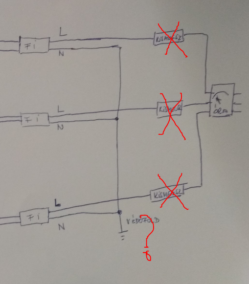

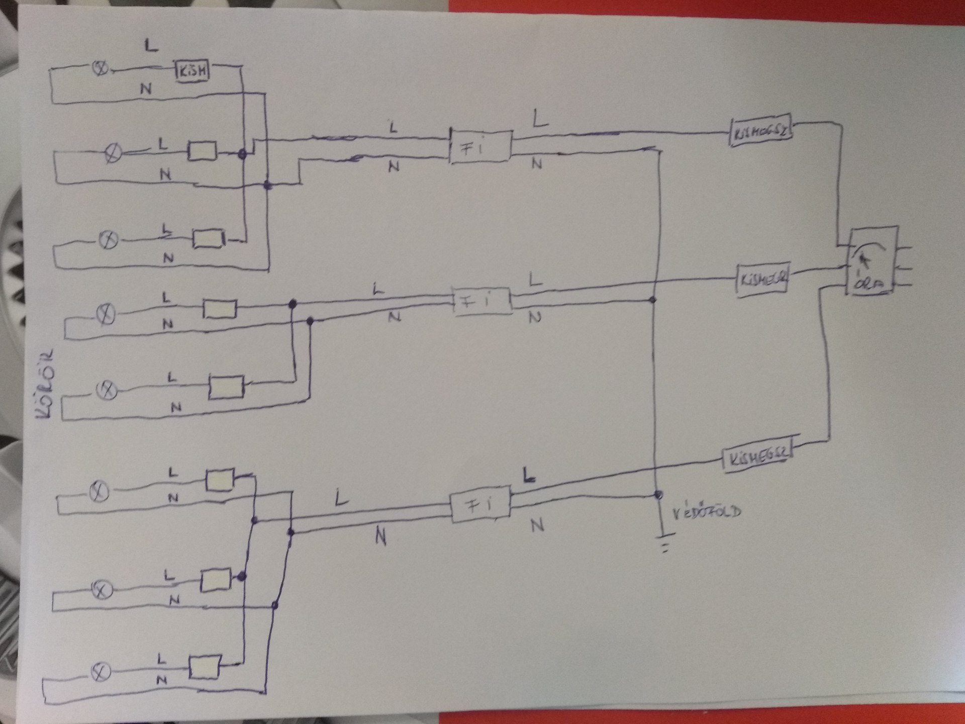

(#) oatis válasza Bakman hozzászólására (») Máj 26, 2019 /
Csináltam egy skiccet. Elvileg így ok?

(#) oatis hozzászólása Máj 26, 2019 /
A kérdőjel a nullázás akart lenni, kicsit érthetetlenül rajzoltam.

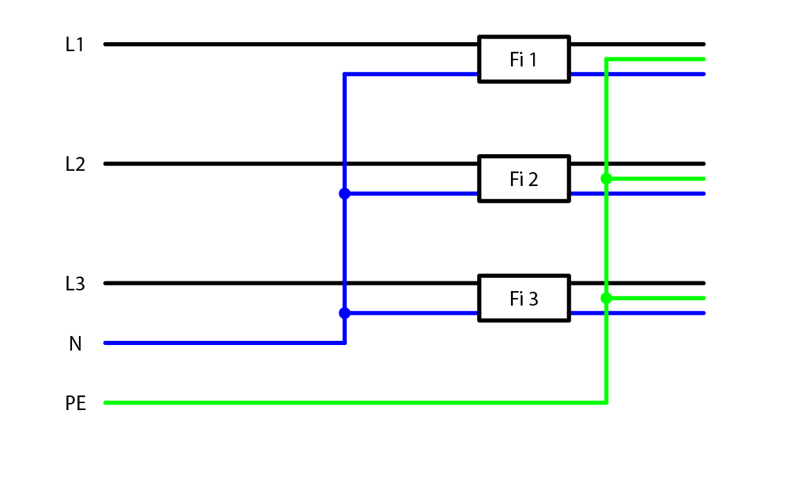

(#) Bakman válasza oatis hozzászólására (») Máj 26, 2019 /
Elméletileg te a fogyasztásmérő felől kapsz három fázist, nullát és védőföldet. A nullát és a földelést te már nem kötheted össze. Ha össze is van kötve, annak számodra hozzáférhetetlen helyen kellene lennie, plombált területen.
Az összes nullát ki kell cserélned a házban mert az ilyen szétválasztás után már a különböző fázisokhoz tartozó nullákat nem lehet összekeverni. Nagy baj nem lesz belőle, legfeljebb állandóan lekapcsolnak a Fi-relék.
(#) Gafly válasza Bakman hozzászólására (») Máj 26, 2019 /
Meg nem kell a mérő elé, mérő után, FI relé elé és után kismegszakító, különösen ha a FI relébe is van/lehet építve...
Újra lett vezetékelve a ház. Kb 15 kör lett kialakítva az elosztó dobozba való kivezetésével.
Jelen esetben a nullázást sztem SZERINTEM nekem kell megcsinálni. Ez egy régi lekötési. Kb 40 éves. Amit az óra után kaptam az mindösszesen 4 db vezeték, amiből 3 a 3 fázis. Ha jól néztem a fogy mérő utáni porcelán biztik táblája alatt van össze csavarva a zöldsárga+kék+negyedik szál.
