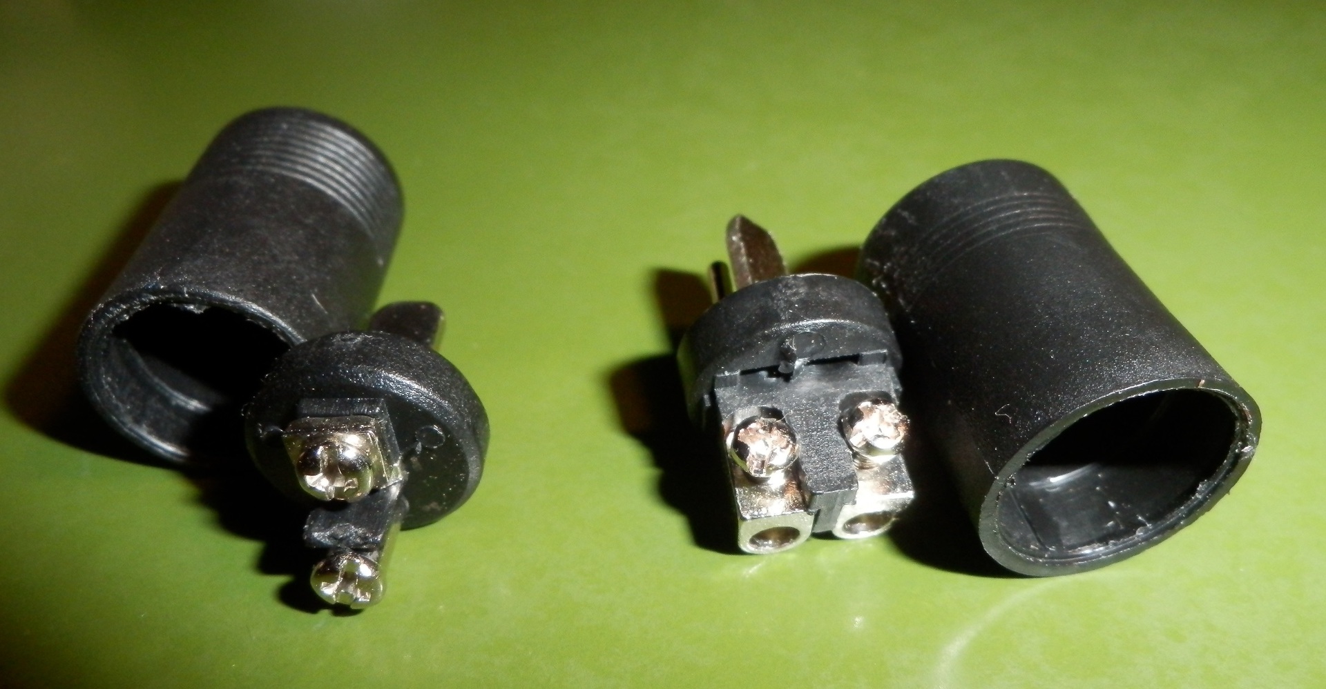

(#) antiktelefon hozzászólása Ápr 16, 2019 /
Több éve vettem DIN hangfaldugót, ami nagyon jó volt, így jó régen rendeltem belőlük még nem keveset.
Most fogyott el az első adag, így csak most vettem észre, hogy az újabb dugókon nincs luk, ahova a kábelt be lehetne dugni, csak két csavarfej, ami alá még egy 0,5-ös kábelt is nehéz rögzíteni.
Most melyik típusú dugó van készleten?dugó
Rendelnék 20-30 darabot belőle, és jó lenne, ha használható lenne.
Illetve ha az utóbbit lehet kapni, van lehetőség jobb minőségűt beszerezni? (csavaros dugó kell, aminek zárt burkolata van, a többi nem érdekes, ha jó minőségű)
Köszönöm előre is.
A hozzászólás módosítva: Ápr 16, 2019
(#) Pali79 válasza antiktelefon hozzászólására (») Ápr 16, 2019 /
Csak egy ötlet: kisméretű szemes sarut tenni a kábelre és úgy odacsavarozni? Másként szerintem kb esélytelen normálisan felhasználni.

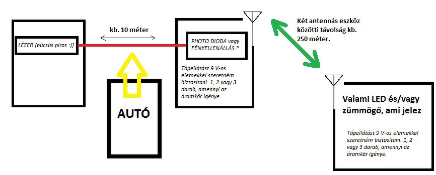

(#) kapitany14 hozzászólása Jún 11, 2019 /
HESTORE oldalon találtam egy adó-vevő párost. https://www.hestore.hu/prod_10035512.html#
A linkre rákattintva az oldalon van egy kép, én azt a képet a kérdésem feltevése miatt egy kicsit átszerkesztettem, ide csatolom. Kérdésem az lenne, hogy szerintetek ez így működhet, ahogy a képen le van írva?
(#) lóri válasza kapitany14 hozzászólására (») Jún 11, 2019 / 1
Topi-bácsi valami olyasmit írt a cikkében, hogy nem állandóra kapcsol, tehát valami tároló kéne mögé.
(#) Topi válasza kapitany14 hozzászólására (») Jún 11, 2019 / 1
Mindenképpen kódolás szükséges adó oldalon, illetve dekódolás vevő oldalon. Az adó oldalon szükséges egy olyan eszköz (pl. mikrovezérlő, vagy egy HT12E IC), ami a fix igaz-hamis jelből egy rádió átvitelre alkalmas forrás digitális jelet létrehoz. Ez a gyakorlatban például manchester kódolás. Vevő oldalon ezt a kódot vissza kell alakítani, vagy mikrovezérlővel, vagy az előbb említett IC dekódoló párjával a HT12D -vel.
Rádió átviteli okokból folyamatos vivőfrekvenciát az adó ugyan tudna sugározni, de a vevő ezt detektálni nem lenne képes, a vevőnek mindenképp jelváltozásra van szüksége, azaz gyakorlati értelemben "szaggatni kell" a vivőt ezen modulok esetében. Ez a "szaggatás" az ON-OFF keying (OOK), azaz a kulcsot a vivő frekvencia ki-bekapcsolásával (annak időtartamával, annak pozíciójával, stb) adjuk. A kulcs pedig maga az adat.
(#) kapitany14 válasza Topi hozzászólására (») Jún 11, 2019 /
Lóri és Topi, köszönöm szépen a segítő válaszotokat, bár sajnálattal olvastam.
Tudnátok nekem abban segíteni, hogy a következő problémámat, hogy tudnám megoldani, hosszú lesz:
Nos, egy földúton való áthaladást szeretnék "detektálni". Én kis laikus elképzelésem szerint, úgy gondoltam, hogy lenne 3 "doboz". Az út egyik oldalán egyik dobozba lenne egy sima piros búcsús lézer, ami folyamatosan világítana. Az út másik oldalán lenne egy másik "doboz", amibe belevilágítana lézer pont egy photodiódára vagy photoellenállásra. Amikor elhalad egy autó (jó esetben autó, amúgy vaddisznó vagy szarvas is lehet ) megszakad a fénynyaláb. És valahogy ezt a jelzést szeretném továbbítani valahogy (mondjuk rádióhullámmal) egy 3. "dobozkába" (ő a vevő), ami nálam van, úgy kb 150-250 méterre lenne, az "adótól", itt a vevőnél, ha jön egy autó, akkor villanjon fel egy LED vagy sípoljon egy buzzer.
Sajnos a legegyszerűbb dolgok nem működnek, próbáltam már damilt kihúzni csörgővel, de nem vált be, plusz baleset veszélyes is, leginkább az állatokra nézve. Vadkamerát tanácsolták még, mert az fel is veszi és hív is ha valaki elment előtte, de számomra drága lenne, még az olcsóbb 30 ezer forintos darabok is...
(#) borvendeg válasza kapitany14 hozzászólására (») Jún 12, 2019 /
Létezik fénysorompó néven az általad "feltalált" lézeres cucc.
https://www.hestore.hu/prod_10028473.html
A leg "parasztabb" megoldás ha a fénysorompó kimenete egy ugrókódos távirányító gombját nyomkodja.
Egyel jobb ha ilyen modul adó bemenetét kötöd az infra sorompóra(ez is paraszt így mert kéne valami kódolás hogy ne jöjjenek be zavarok ha valaki kinyit egy garázskaput.) Lehet van olyan rf modul ami eleve kódolva beszélget, neked az voln a legjobb.
https://www.hestore.hu/cat_353.html

(#) Remci válasza kapitany14 hozzászólására (») Jún 12, 2019 /
Nem tudom mennyi a rászánt keret, de egyszerűbb kész cuccot vásárolni. Fénysorompónak pl. az elektromos kapukhoz használatos fotocella párt. Ezek hátránya, hogy ha pl bele repül egy veréb akkor arra is jelez. Ide inkább 2 sugaras infra surompó párt tennék, ezeből is vannak olcsóbb fajták. A távirányítóval az a baj, hogy nem fog tudni 200-250 m- t. Ide inkább valami riasztós rádiós átjelzőt gondolnák.
