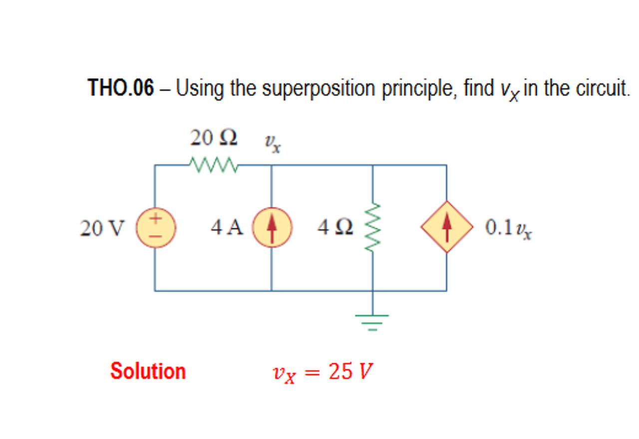

(#) start hozzászólása Szept 27, 2017 /
Sziasztok. Házi feladatnak kaptunk egy eléggé bonyolult eredő ellenállás számítást és ennek a megoldásában kérném a segítségeteket. Ez lenne az : http://www.kepfeltoltes.eu/view.php?filename=203h_zi.jpg Hozzászólásokat előre is köszönöm!
(#) sany válasza start hozzászólására (») Szept 27, 2017 / 1
Meddig jutottál el a felrajzolásában?
(#) gg630504 válasza start hozzászólására (») Szept 27, 2017 / 1
Én először R2 R3 R8-ra alkalmaznám a csillag-delta számolót.
(#) sany válasza gg630504 hozzászólására (») Szept 27, 2017 / 1
Semmi olyan. Egyszerűen végig kell követni a csomópontokat.
Átrajzoltam, hogy átlátható legyen számodra. De ezt neked kellett volna.

(#) reloop válasza sany hozzászólására (») Szept 27, 2017 / 1
Az R6 az R1,3,7 csomóponthoz kapcsolódik.
(#) Norberto válasza sany hozzászólására (») Szept 27, 2017 / 1
Ez nem sima párhuzamos-soros kapcsolás (R4 nem párh. R5-R6 soros kapcsolásával).
Az R7 kivételével egy H-hidat alkotnak az ellenállások, így a feladatot pedig csak csillag-delta átalakítás bevezetésével lehet megoldani.
A kérdező szerint mi a megoldás, a korábbi hozzászólások szerint? Szerintem most egy kicsit hagyjuk gondolkozni.

(#) sany válasza Norberto hozzászólására (») Szept 27, 2017 / 1
Szerintem nem. De hagyjuk gondolkodni. Úgy néz ki, hogy bonyolult, de nem az.

(#) Pafi válasza sany hozzászólására (») Szept 28, 2017 / 1
Ahogy reloop is jelezte, hibásan rajzoltad át, ezért hiszed hogy egyszerűbb.
Amúgy meg lehet csinálni csillag-delta nélkül, csak úgy több lépésből áll. Egy csillagot (vagy más esetben deltát) az egyik pontjára vonatkozó áramok/feszültségek tekintetében lehet helyettesíteni egy thevenin generátorral, így a hálózat ide kapcsolódó részében már számíthatók az áramok/feszültségek, és utána a hálózat maradékát lehet theveninnel helyettesíteni a kiinduló csillag áramainak számításához.

(#) start hozzászólása Szept 28, 2017 /
Ne haragudjatok, hogy nem válaszoltam, csak nem voltam gép közelben. Végül sikerült, delta-csillag átalakításokkal összehoznom. 1.53 k(ohm) jött végeredménynek. Köszönöm a válaszokat.
(#) reloop válasza start hozzászólására (») Szept 28, 2017 / 1
Nekem 1,79 k.
(#) Norberto válasza reloop hozzászólására (») Szept 28, 2017 / 1
Nekem is 1,79 k ohm lett az eredmény.

(#) start hozzászólása Szept 28, 2017 / 1
Igazatok van, elszámoltam, na sebaj, majd legközelebb jobban figyelek.. Köszönöm mindenkinek a válaszokat!
