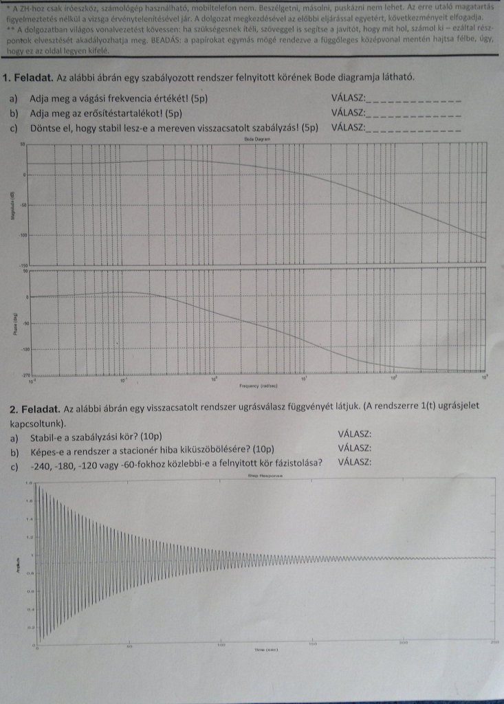

Segítséget szeretnék kérni irányítástechnika (főiskola) feladatsorhoz.
Mellékelek egy feladatsort. További feladatsort és segédleteket tudok mutatni.
Nagyon megköszönném, ha valaki tudna ebben segíteni. Erős lemaradásom van, melynek a 2 hónap betegség, táppénz tette be a kaput.
Természetesen a részletes és érthető segítséget NEM kívánnám ingyen.
Amennyiben szegedről lenne valaki, aki tudna élőben segíteni, azt külön megköszönném, honorálnám.
Köszönöm előre is!
(#) Balázs válasza Johnycorp hozzászólására (») Máj 25, 2016 /
1.
- Vágási frekvencia: egységnyi (tehát 0dB) átvitelnél, most 10 rad/s.
- Erősítéstartalék: -G, ahol G az erősítés azon a frekvencián, ahol -180 fok fázistolás. Most kb 10dB.
- Stabilitás: ha pozitív az erősítéstartalék, akkor stabil, most tehát stabil.
2.
- Stabil, korlátos bemenetre korlátos választ adott. (Valójában ez bonyolultabb kérdés, megkülönböztetünk többféle stabilitást, de konkrétumok ismeretében ennél sokkal többet nem lehet mondani.)
- Nem tudja kiküszöbölni a maradó hibát. Egységnyi alapjelre nem egységnyi az állandósult kimenet.
- Felnyitott kör fázistolása? Az frekvenciafüggő... Talán a felnyitott kör pólusainak a fázisára gondolhattak? Vagy a fázistartalékra?

(#) Johnycorp válasza Balázs hozzászólására (») Máj 25, 2016 /
Köszönöm szépen amiket leírtál. Nagy segítség!
Bár én érteném ennyire ezt a témakört.
Igaz, a 3. feladat eléggé elmosódott.
Mellékelem PDF-ben is.
Lenne-e esetleg még időd foglalkozni vele? Nem igazán van olyan a közelemben, aki hajlandó lenne / tudna érdemben segíteni. Természetesen nem lennék hálátlan.
A szabályzó típusa két dolgot is jelenthet. Egyrészt hogy milyen algoritmust valósít meg (PID, PD, PI stb), másrészt szokták típusszámnak nevezni a beépített integrátorok (origóbeli pólusok) számát is. Előbbire a függvény alakjából tudsz következni (zérusoknál feltörik, pólusoknál letörik az amplitúdókarakterisztika), utóbbira meg a kezdeti meredekségből (minden origóbeli pólus -20dB/dekád meredekséget hoz).
A felnyitott kör átvitele ugyebár egymás után tartalmazza a szabályozandó szakaszt és a szabályzót, tehát az eredő átvitel a kettő szorzata, decibelben összege. Ebből tudsz következtetni a stabilitási jellemzőkre (kis fázistartalék -> nagy túllövés, lassú pólus -> lassú beállás).

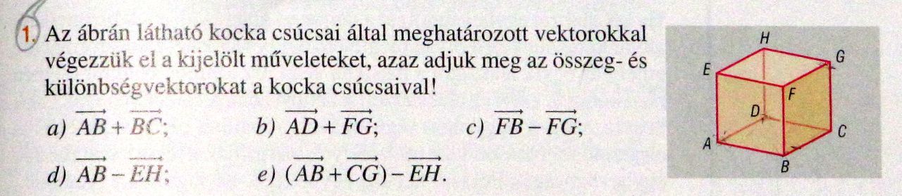

(#) nagym6 hozzászólása Jún 5, 2016 /
Üdv. A csatolt házi feladatban térbeli példák vannak, tankönyv csak síkbeli vektorokról ír, ilyen térbeli esetről egy szó magyarázat sincs a könyvben. Síkban megoldjuk az egyszerű, de térben hogy kell? Pld. "b" példa
(#) nagym6 válasza nagym6 hozzászólására (») Jún 5, 2016 /
Megvan a megoldás, rájöttünk.
