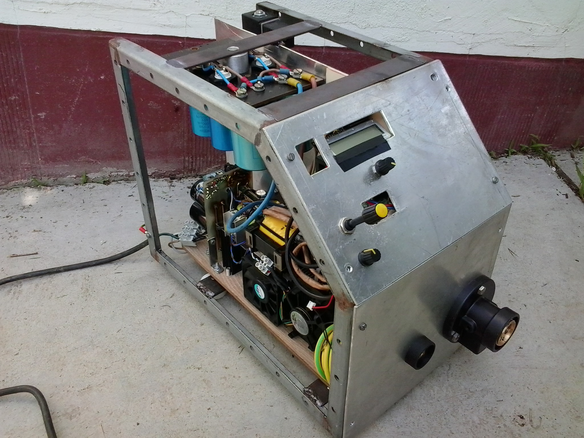

(#) Orall hozzászólása Jún 8, 2019 /
Sziasztok! Megtekercseltem egy EI vasmag két szélső oszlopára egy co2 hegesztőnek szánt trafót, sajnos nem lett jó. Üresjáratban 6A fogyaszt. Úgy csökken 1.2A az áramfelvétel, ha a megcsapolásokat is beiktatom tehát leggyengébb fokozatban is ennyit fogyaszt. Úgy méreteztem, hogy 2-szer 3 fokozat legyen. Ge Lee javasolta ezt az elrendezést, a kétszeres hely kihasználás miatt. Úgy tűnik nem lehet helyet spórolni mert, a két szélső oszlop ugye fele a középsőnek, viszont kétszer annyi menet kell rá. Hiába kötöttem a szélső primereket sorba nem jó így. A középső vaskeresztmetszet 38cm2 erre 290 menet adódik ezt osztottam el a szélső oszlopokra és sorba kötöttem. Ezen kívül 2x81 menet és egy 40 menet megcsapolás. Egy hetem ráment a munkára mert 2db csévetestet is csinálnom kellett. Van valakinek valami ötlete vagy újra kell tekercselnem az egészet a középső oszlopra?
A hozzászólás módosítva: Jún 8, 2019
(#) Ge Lee válasza Orall hozzászólására (») Jún 8, 2019 /
Hát, EI vasra én ilyet biztosan nem írtam. A láncszem típusú magra írtam, ahol a vasmag egyetlen négyzet, azaz teljesen egyforma a keresztmetszete mindenhol. Az EI így természetesen nem jó, bár a csatolás az jobb lesz valamivel, de ugye a két szélső oszlop fele fele keresztmetszetű, így dupla menetszám kell rá, nagyobb lesz a rézveszteség.
Az EI vasmag nem hegesztőtrafónak való, nem is nagyon csinálnak olyan magra hegesztőt, csak ilyen olcsó hegesztőnek nevezett akármiket.
(#) Orall válasza Ge Lee hozzászólására (») Jún 8, 2019 /
Akkor ott szerintem félreérthető voltam, mert én arra gondoltam, hogy a hagyományos ívhegesztőket úgy szokták házilag elkészíteni, hogy fogják ezt a négyzet vagy téglalap formájú magot, de nem 2 csévét tesznek rá hanem csak egyet, és arra tekerik a primert és a szekundert is egymás mellé, a mag másik fele pedig szabadon marad, ott szokták lerögzíteni.
Sajnos én készpénznek vettem. Tekercseltem már néhány trafót tök jó ötletnek tünt ez a megoldás túl sokat nem gondolkodtam rajta hanem megvalósítottam. Mindegy esetleg más is okulhat belőle.

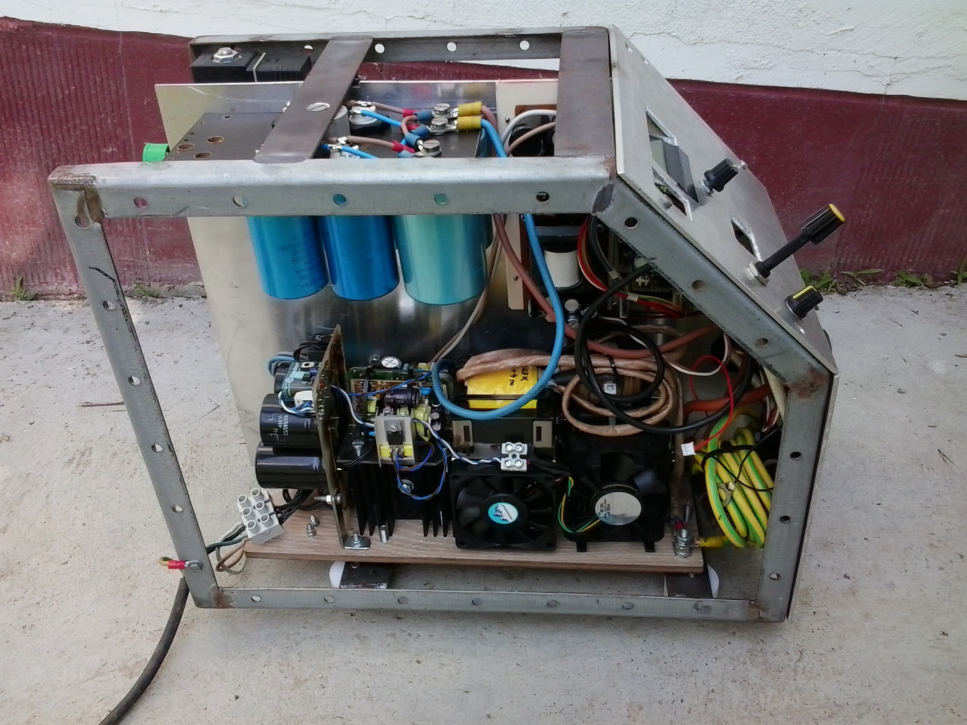

(#) bistvan196700 hozzászólása Jún 13, 2019 /
Sziasztok! Próbálgatom a Ge Lee féle UKT-val a Co2 hegesztést. Egyelőre csak össze van hányva. Az lenne a kérdésem, hogy van az ha a az áramátadó és a testcsipesz között 200A mérek, akkor hegesztés közben csak 60A folyik. Tehát 0.8-as huzallal próbálgatom. A 0.8mm-es huzalon, hogyan tud kialakulni pl:100A. A feszültség 12-24V szabályozható.
(#) mpisti válasza bistvan196700 hozzászólására (») Jún 14, 2019 /
Lapos karakterisztika esetén a feszültség állandónak tekinthető, az áramot pedig a huzal sebességével lehet szabályozni. A kialakuló áram pedig az áramforrás belső ellenállásának és a huzal sebességének függvénye. Tehát ha kevésnek bizonyul az áram a hegeszthetőséghez(nagy a feszültségesés)akkor az áramforrás belső ellenállása magas. Ha a huzalsebességet nem tudod eléggé megnövelni akkor kialakul egy finom cseppes leolvadás, de ehhez minimum 30V ívfeszültség kell,nem gondolom hogy erre a géped alkalmas lenne. A 0,8.as huzal kb. 20-22V és 110-140A között ég a legszebben kevert gáznál. Co gáznál nagyobb áram kell ugyanolyan varrathoz. A 70A az karosszéria munkákhoz elég. A 200A az rövidzárlati állapot lehet ha az általad leírt megoldással mérted.
(#) bistvan196700 válasza mpisti hozzászólására (») Jún 14, 2019 /
Köszönöm a részletes magyarázatot. Kasznizáshoz vékony lemezekhez kell.
(#) GPeti1977 válasza bistvan196700 hozzászólására (») Jún 14, 2019 /
Ahhoz hogy rendesen tudjál inverteressel hegeszteni, tudnia kell minimum 400A zárlati áramot még a 0,8mm es huzalhoz is.
