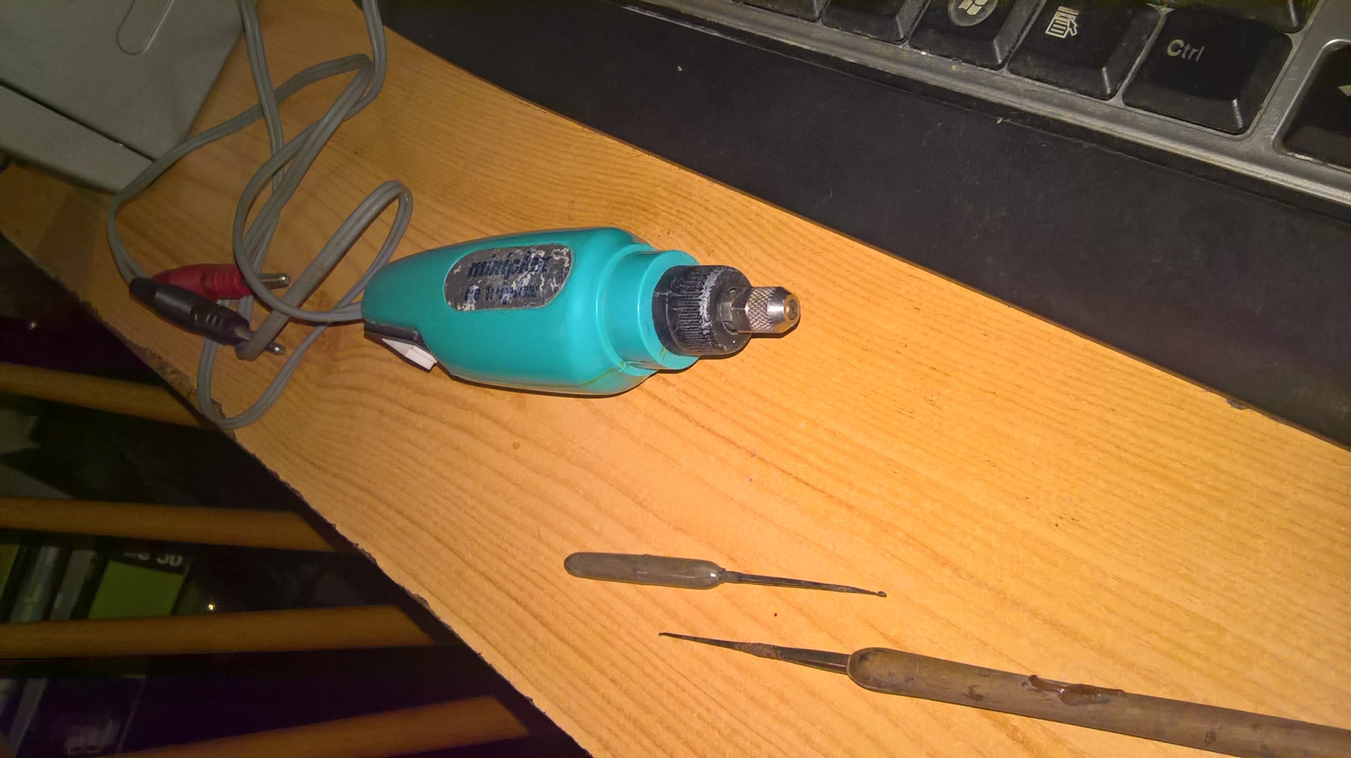

Lefényképeztem milyen eszközről van szó. A szöveg az oldalán: "Miniplex de triplex" és látom, hogy "6 a 16 volts sur 15 v 14 500 tr/ mn 20w conforme a directive 76/889 CEE Made in France" ez utóbbi már alig látszik és csak miután lekapargattam a koszt a szövegről (nem volt túl koszos, de a volt értékek pl nem voltak olvashatók előtte, mert kicsi a betű)
Itt látom írtak előttem 1mm-es meg kisebb fúrószárakat. Tök mindegy a típus és csak a méret a lényeg, vagy a típus is számít?
A képen két másik eszközt is fotóztam, ami mellette volt. Az egyi kézi manuális fúró talán és a másik ilyen horgas kis eszköz, talán utóbbi csak "mini piszkavas" forrasztáskor?

Igen ez a klasszikus kis triplex miniplex furó, kapható hozzá patronkészészlet és akkor gyakorlatilag mindenfajta kis furási csiszolási munkához használható, én max 12 V-al járattam, ugyan akkor kicsit kisebb a fordulatszám, de a nagyobb ritkán kell, és kicsit kisebb a teljesítmény is nyilván 14 fölé nem jó rendszeresen menni, csökken az élettartama. Azért 2-3 mm-s furóval ne akarj sokat furni vagy csak óvatosan arra jobb a hasonló kategóriából a 4-6 ezresért kapható kis multicsiszoló stb néven kapható, annak azért nagyob a teljesítménye. Amire az kiváló esetleg nyákok kézzel furása (ilyenkor természetesen nem szabad törékeny furót használni ) kisebb köszörülések elmaradt furatok, jelölések, kis furattágítás stb.
A két kis szerszám eredetileg talán fogorvosi eszköz (ha rozsdamentes) és akkor jól használható pl kiforrasztáskor (nem ragad hozzá az ón ) .

Most van benne egy patron még (nem tudom megmondani milyen, honnan tudhatom meg?) és a legnagyobb bajom az, hogy fúrószáram nincs hozzá. Honnan lehet ilyeneket venni?
Írod, hogy kapható hozzá patronkészlet. Le tudnád írni hol kapható? Ha nem túl drága, akkor egyrészt nem árthat szerintem venni egy készletet is, másrészt pedig ahol ilyen kapható ott valószínűeg fúrószár is van bele.
De egyébként ha jól értem azt mondod, hogy a nyákfúróval ne akarjak rögzítéshez való lukat fúrni, csak mondjuk alkatrész beültetéshez való lukat (ekkor is érdekel honnan szerezhető be alkatrész). De egyébként nem tömeggyártani akarok, csak egy kis prototípust építgetek, így gondoltam azért a műanyag dobozokat, meg ilyesmi azért ez is átviszi, ha teszek bele egy szárat...
A rögzítéshez való luk kifúrásához ilyesmire gondolsz (ha esetleg tömeggyártani kellene a lukakat később)?

Fúrószár, és patronkészlet is kapható akár a hestore-ban is, (egy egy patron tól-ig tud befogni, pl 0,1-tól 0,4 ig és így tovább) éa igen a mellékelt linken levő nagyobb teljesítményü, nagyobb (de max 3-4mm.es) lyukakhoz az jobb. Alktrészt is nagy választékban a fenti helyről is vehetsz, felső sorban ott a link.
