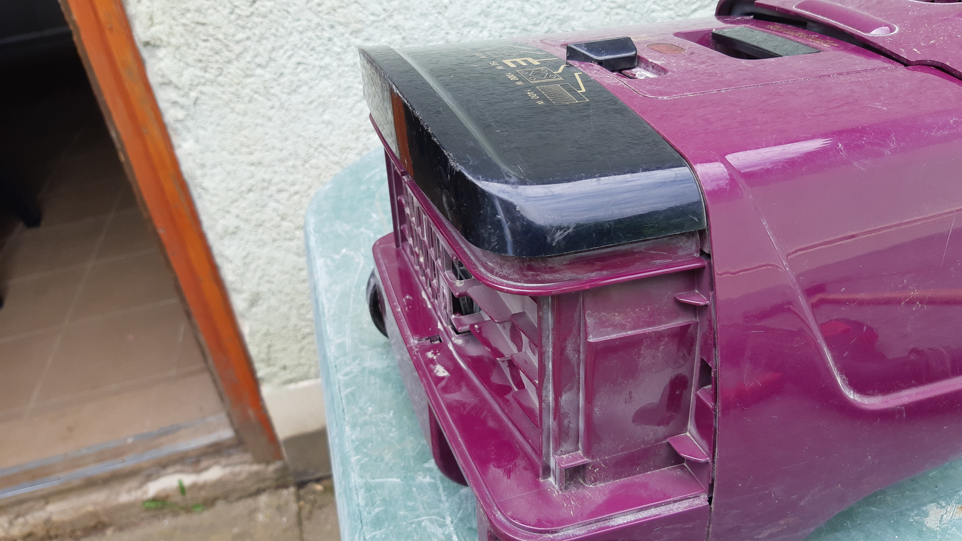

Üdvözlet. Szeretnék segítséget kérni az alábbi porszívó szétszerelésében.
A fekete színű kapcsoló kábelcsévélő billenő műanyag elemet szeretném levenni törés mentesen.
Megoldódott a probléma. Sikerült széthúznom.A fordulatszám szabályzó alatti részen kellett jobbról balról benyúlni és kipattintani a burkolatot.
