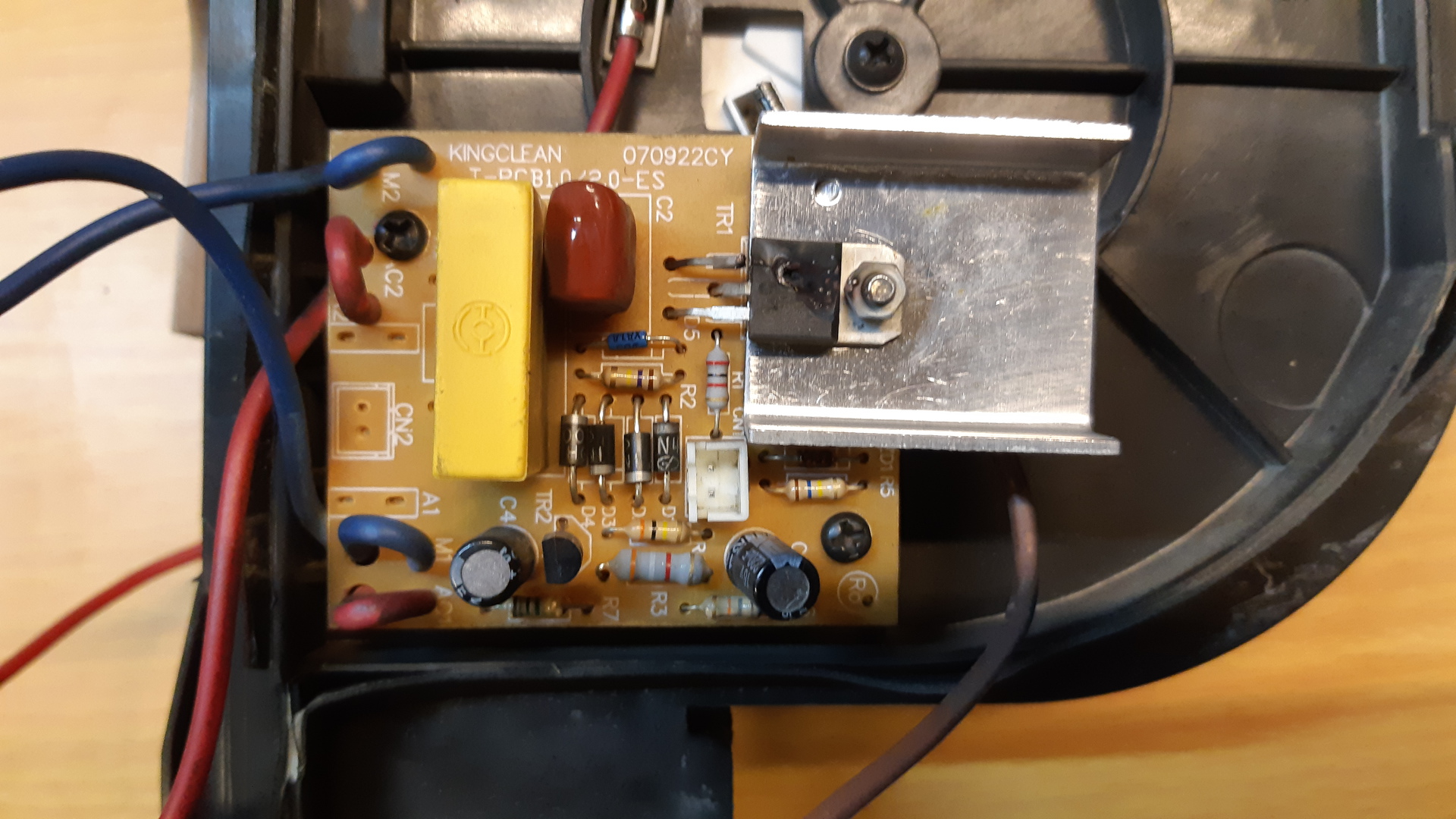

Zanussi ZAN3435 1600w-os fordulatszám-szabályzós porszívó. megállt.
Szétbontottam,az elektronikát kioperáltam,és a TR1 triac kilukadt. Elfüstölt.
Más égésnyom sehol semmi.
Valaki esetleg tud segíteni a triac tipusának meghatározásában.
felirat ha volt is rajta elolvadt. Egy cserét megérne nekem.
(#) ferci válasza akovacs15 hozzászólására (») Máj 22, 2019 /
BT139/800-at nyugodtan beletehetsz.
Remélem, a porszívó ki van tisztítva rendesen, nem sült be a motor.

(#) akovacs15 válasza ferci hozzászólására (») Máj 22, 2019 /
Köszönöm. Tegnap kaptam a gépet. gyönyörű tiszta volt, motor könnyen forog. Ami feltünt a motorvédő szűrő 3db volt beletéve,jó vastag. Lehet hogy kevés levegőt kapott?
(#) akovacs15 válasza ferci hozzászólására (») Máj 22, 2019 / 1
Jól gondolom,hogy az égett alkatrész triak? És nem tirisztor? Köszönöm.
Ha megnézted volna az adatlapját, láthatnád, hogy triac.
A szénkeféket azért nézd meg.
Lehet, hogy le volt fojtva?
A hozzászólás módosítva: Máj 22, 2019
Elektronika nélkül megpróbáljam a motort?
(#) zolika60 válasza akovacs15 hozzászólására (») Máj 22, 2019 /
Próbáld nyugodtan. Persze órákig porszívózni nem kell úgy.
(#) ONKYOS válasza akovacs15 hozzászólására (») Máj 23, 2019 /
Nyugodtan bekötheted elektronika nélkül is, max. teljesítménnyel fogja szívni a port.
Azért a motort, és a motorszűrő szivacsot fújd ki a portól, mert ha bent reked, nagyon letudja fogni, és eléggé melegszik is.
(#) ferci válasza akovacs15 hozzászólására (») Máj 23, 2019 /
Én sorbakötném először egy kW nagyságrendű fogyasztóval, mert ki tudja, miért halt meg a triac ( teafőző, hősugárzó, vasaló ).
Így pörögne már rendesen, ha pedig hibás, nincs csatt.
(#) akovacs15 hozzászólása Máj 24, 2019 /
Köszönöm mindenkinek a segítőkész válaszokat. Kicseréltem a triakot,a sok szűrőből kivettem kettőt és kipróbáltam. Működik rendesen. A kefék vállalható határon belül szikráznak,egészen minimális.

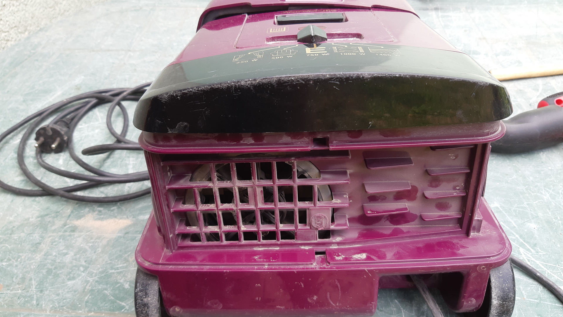

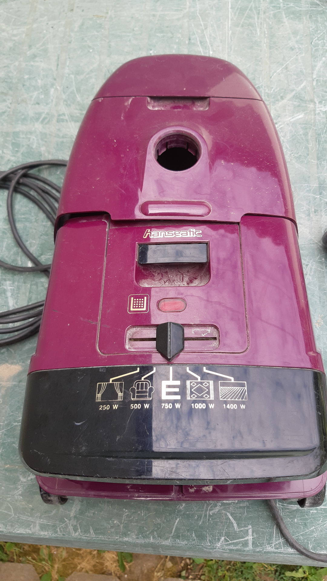

Üdvözlet. Szeretnék segítséget kérni az alábbi porszívó szétszerelésében.
A fekete színű kapcsoló kábelcsévélő billenő műanyag elemet szeretném levenni törés mentesen.
(#) akovacs15 válasza akovacs15 hozzászólására (») Júl 11, 2019 /
Megoldódott a probléma. Sikerült széthúznom.A fordulatszám szabályzó alatti részen kellett jobbról balról benyúlni és kipattintani a burkolatot.
