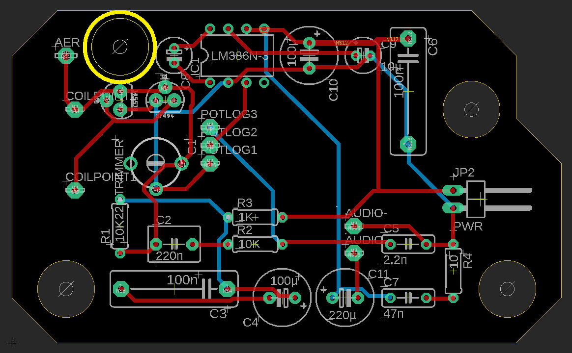

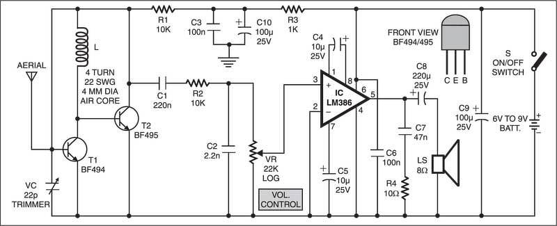

(#) Zsombi13 hozzászólása Júl 1, 2019 /
Sziasztok! Ez a kapcsolás működhetne? Már az is siker lenne számomra, ha szólna, de ha még jól is szól sz nem baj. Régebben próbáltam már építeni egy hasonlót, de az meg sem mukkant, de még a hangszóró sem recsegett.
(#) bigrobi válasza Zsombi13 hozzászólására (») Júl 2, 2019 /
Egy szerb könyvben is láttam. De abban a könyvosorzatban tesztelt dolgokat ragtak bele, pl. az én a detektoros rádióm is benne volt. Ezek szerint mennie kell. Kérdes merre laksz, én nem próbáltam nálam nemhiszem hogy szólna, mert a gyári fm vevő is nehezen szól itt vidéken, báris amit én halgatnák. Nincs nagyfrekvenciás érősítője amin lehet azért segíteni. De ha vársoban vagy kellene hogy szóljon. Bár a lokális adókat fogja.
(#) Zsombi13 válasza bigrobi hozzászólására (») Júl 2, 2019 /
Budapesttől nem messze, Szigetszentmiklóson. Köszönöm! Kezdő antennának ennek is jó 60 cm-es rézhuzal? Sok helyen láttam, hogy azt ajánlják.
Mennyire zavarna be a vételbe az antenna NYÁKba csatlakozásánál egy 58 mm hosszú, és 8 mm átmérőjű imbuszcsavar? Érdemes azt is az antennához kötni elektromosan, vagy inkább tegyem máshová? Még tervezem csak, szóval egész sok lehetőségem van. A mellékelt képen a sárgával karikázott, bal felső részen elképzelendő furatról van szó.
Hát ez jó kérdés. Ekkora frekvenciánál minden számit. Ha valamit csavarozni akarsz akkor inkabba masszára menyena csavar. Mar kisebb frekvenciánál 10-20mhz elég érzékeny tud lenni az oszcilátor. Épp érdekela végeredmény. Különben én sok projektot próbanyákra építek, főleg ha ismeretlen a végeredmény.
(#) Kera_Will válasza Zsombi13 hozzászólására (») Júl 2, 2019 /
Az nem is de minden más ami a 2 tranzisztor nagyfrekvenciás közel környezetébe kerül és plusz szórt kapacitást és induktivitást képvisel.
Kezed , tested , hangolásra használt pálca/csavarhúzó.
Az antenna közelében lévő vezető tárgyak .... stb...
Azt hogy ezek hatását kompenzáljad érdemesebb lenne egy fém dobozkába építeni az RF fokozat minden elemét, persze az antenna lógjon ki belőle meg tápot és a hangfrekit ki kell vezetni belőle.
Nyákot nem kell ehhez tervezni , pár darab rézszigetet csinálni a 2oldalas nyákra és kész is.
4 5 db szigetelő szalagból kivágott foltot felragasztani , majd lemaratni a panelt.
A foltok közti távolság se legyen fél cm (5mm) több mint ahogy foltok mérete se több mint 5*5 mm. Ezek közé beforrasztani a 2 tranzisztort , tekercset trimmert , antennacsati meleg erét, kimenő hangfrekis kondit , 2 3 ellenállás kondi.
A nyák másik oldala teleföld legyen egybe függően.
De akár légszereléssel is megoldható a kis fémdobozba , ekkor kicsit nagyobb átmérőjű (0,8 - 1,2 mm) CuZ huzal kellene , hogy öntartóbb legyen . Persze a tekercs kiönthető kis viasszal és már stabilabb lesz a helyzet valamivel.
A tápfesz antenna csati és hahgfrekis kimenő csatik közé "beszórhatóak" az alkatrészek.
Sajnos a szerelési elrendezésen nagyon sok múlik a siker és kudarc tekintetében.
Pláne ha nem ismered az URH technika sajátosságait.
Ez a NYÁK terv felejtős !
A hangfrekis erősítő részt a hangerő poti utáni részletet szerelheted nyákra kívül az RF fokozat fém dobozkáján.
(#) bodgabo válasza Zsombi13 hozzászólására (») Júl 2, 2019 /
Igaz, hogy a kapcsolási rajzon is trimmer van írva a hangoló kondi mellé, de egy trimmerrel nem fogod tudni hangolni. Egy fél fordulatban lesz az egész sáv, amit egy hangoló pálcával (műanyag vagy kerámia csavarhúzó) kellene az adóra állítani.
(#) Zsombi13 válasza Kera_Will hozzászólására (») Júl 2, 2019 /
Ha akkor jól értelmezem, akkor a képen bekarikázott részt kell fémdobozba tenni? A doboz fémjének milyensége az gondolom nem számít. Köszönöm! A dobozon kívüli fém rész, azt lehet a fém dobozhoz közel (1-2 cm) rakni? A fémdobozt műanyag csavarral rögzítsem?
Illetve, a dobozon belül sűrűre pakoljam az alkatrészeket, vagy inkább szellősen? Az befolyásolná a működését?
bodgabo:
„Egy fél fordulatban lesz az egész sáv”
- ezt azzal a nagy méretű lemezes kondival lehetne megoldani? Ha nincsen olyanom, be lehet szerezni valahonnan, vagy építeni kell? Esetleg fogaskerekes mechanikával lassítani a forgatás sebességét, ezért precízebben lehet a kondit állítani?
Igen ... sacc per kb az az RF terület .
Kb a hangerő potival együtt R3 tól balra eső rész avagy az R3 is benne van az RF körbe.
IC tápcsatija 8as lábtól menjen a tápfesz a dobozba.
Doboz anyaga ... réz , bádog, ónozott vas lemez , nyák lemezből össze forrasztva , konzerves doboz ... habár manapság azokat mindenféle nem forraszthatóságot elősegítő cuccal vonják be ... Régi TV , videó ...stb hiradástechnikai eszközből bontott árnyékoló doboz. Persze lehet benne jó vagy rosszabb alakú részek , esetleg átvezető csatlakozók.
(Ha nagyon profi lenne akkor átvezető kondikon keresztül vagy ágyvezető üveg/kerámia gyöngyön keresztül a tápot és hangfrekit vinni. Antenna csatlakozót felfúrni (csavar/forrasztás rögzítve) a fémházra.
Lehet a hangerő potit is "házon" belülre kéne rögzíteni és a csúszkájáról vezetni ki egy merevebb dróttal a hagfrekit a lyukon átfűzve (vékony hangfrekis árnyékolt kábel meleg ere a lyukba dugva a harisnya pedig a dobozhoz forrasztva).
A fémdoboz árnyékol és természetesen a telep negatív pólusára kötendő.
Poti tengelyére műanyag szigetelő gomb vagy akár hosszabbítás is kellhet mert ha túl közel hozzá érsz kézkapacitást vihetsz bele a rezgőkörbe.
A hozzászólás módosítva: Júl 2, 2019
(folytköv)
Ugyan ez a helyzet a trimmer kondival is.
Annak is szigetelten kell a forgatóját kivezetni.Ami segíthet még hogy a forgató részét kötni a földre és az álló részét az antenna/bázis pontra. Ekkor a trimmer kondit fogva és forgatva elvileg a földpotenciált fogod a kezeddel, kevésbé leszel zavaró hatással rá.
