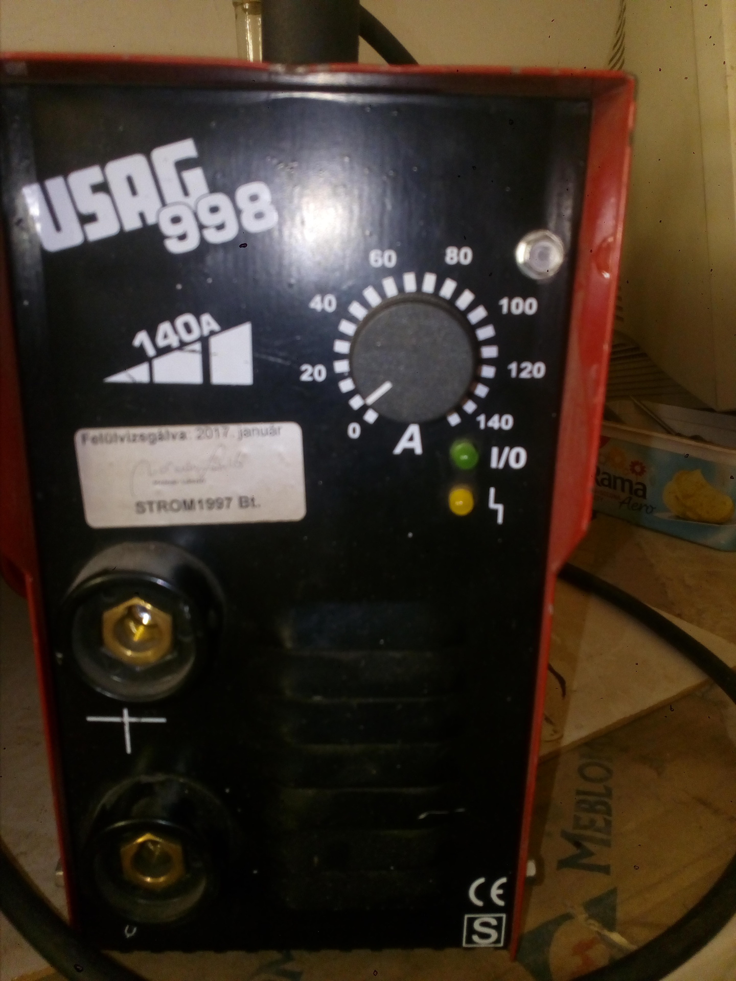

Hozzám került egy USAG 998 inverter!
Aki használta, elmondta, hogy párás időben dolgozott vele és egyszer csak hallott egy kis sercegést és egy kis füst áramlott ki a gépből.
Azt is elmondta, hogy szétszedték és két 400V/470 mikrós kondit kicseréltek mert látták hogy fel van púposodva de a gép ezek után sem működik.
Én levettem a burkolatot, alaposan átnéztem(szemrevételezés)nem látok lazulást égést kormolódást.
Feszültség alá helyeztem de semmi sem üzem jel sem hiba jel, viszont a kondenzátorok feltöltődtek.
Valaki találkozott már ilyennel vagy valaki esetleg javított már ilyen gépet?
Mi lehet a hiba?
Előre is köszönöm!
(#) gyula84 válasza S I 76 hozzászólására (») Jún 9, 2019 /
Hali
IGBT-ket nézd át nem-e lettek zárlatosak, diódákat is, esetleg panel biztosítékot, nem nagyon értek hozzá, de javítottam egy invereterest ott épp 2 igbt lett zárlatos

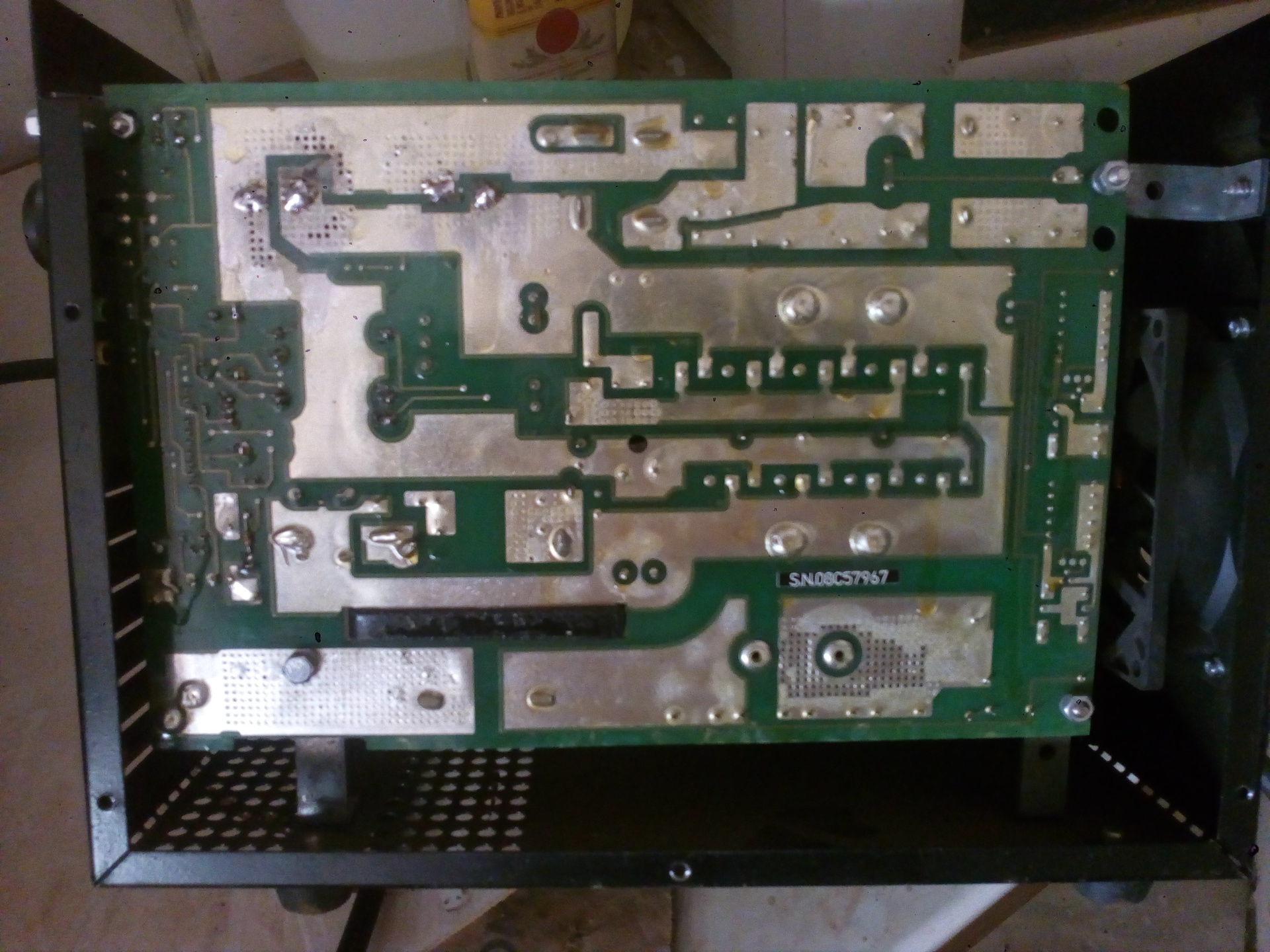

Sziasztok! Ugyanilyen gépem van amit S I 76 fórumozó kolléga feltett ide , az én gondom az vele hogy a középső hűtő borda nagyon melegszik és letilt a gép . Megtudná valaki írni a rajtuk lévő alkatrész típusát ? Gondolom ezekkel van gond mert párhuzamosan vannak a panelon elhelyezve és estlegesen nem működik valamelyik.Persze én nem javítottam inverteres hegesztőt még de ha kapnék segítséget megköszönném .

Szia! Hány Amperes ez a gép? Elég nehezen javíthatónak néz ki . Még a FET-ek (gondolom az van benne)kiszerelése sem egyszerű,lekell venni bordástól.Azok közül lehet rossz valamelyik,de mérd ki .
(#) dara válasza gabesz.mi074 hozzászólására (») Jún 9, 2019 / 2
Működik?Ha igen mint mondod,akkor elégtelen hűttés.Ha valami rossz lenne benne,hidd el nem működne.Én szét nem szednék egy működő gépet hogy azt nézzem benne hogy mi mennyire melegszik.Occo gép,aluméretezett alkatrészek,jól működő hővédelem,ez ennyit tud.

Igen, 140 ampered a gèp ha tènyleg olyan mint az enyè.
Szóval nem vagyok nagyon otthon az elektronikában, mik is azok az IGBT- k?

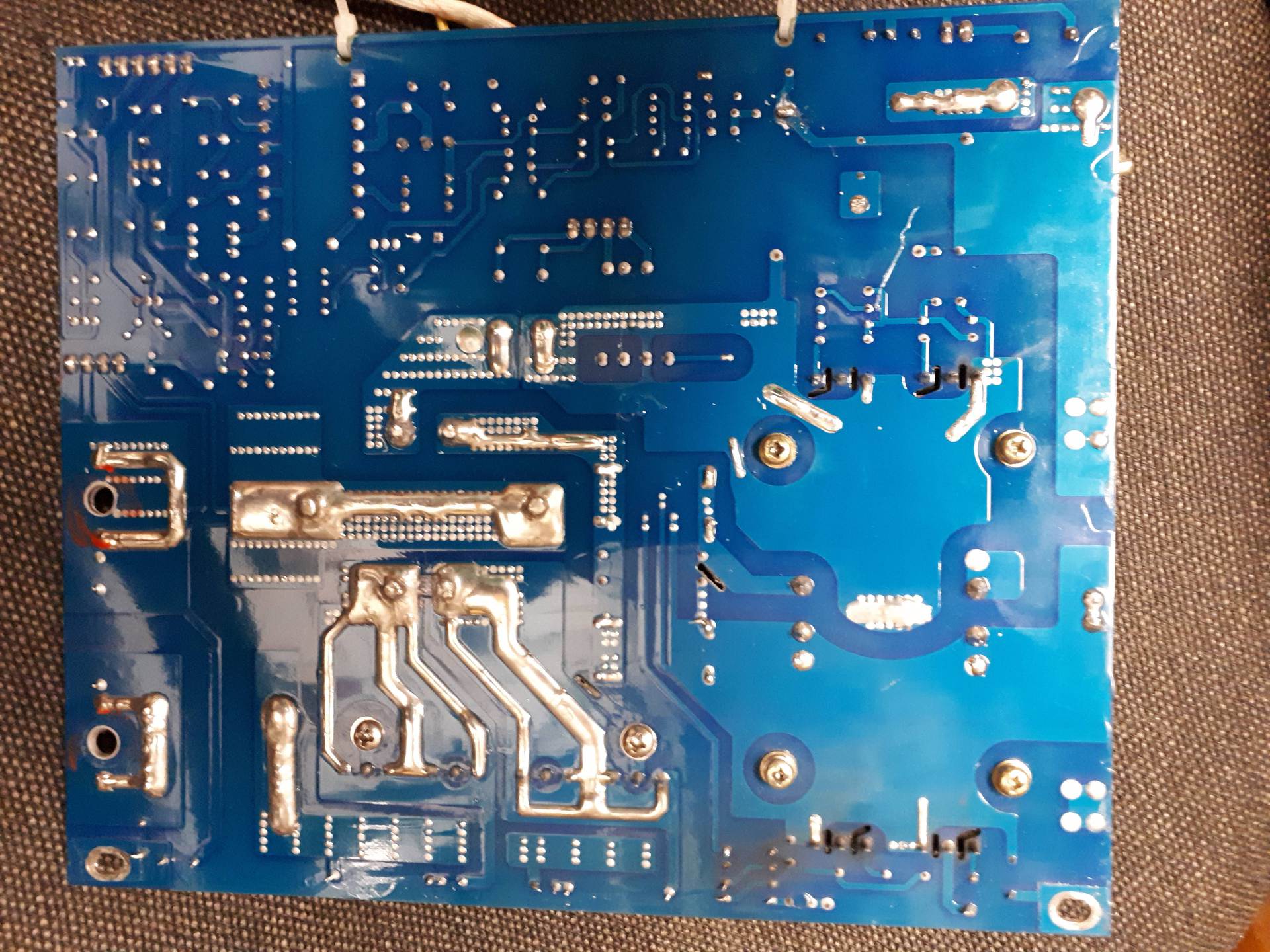

Sziasztok. Segítségre lenne szükségem . Iec 974-1l inverteres Co , felrobbantak az igbt-k. 40N60NPFD van benne amit csak kínában találtam. De ez a kissebbik gond . A nagyobb hogy egy két ellenállás elpárolgott a panelról. R6 és R14 értéke nincs meg. Rajzot sehol sem találtam, de hátha valaki bele szaladt már vagy felismeri képről....
