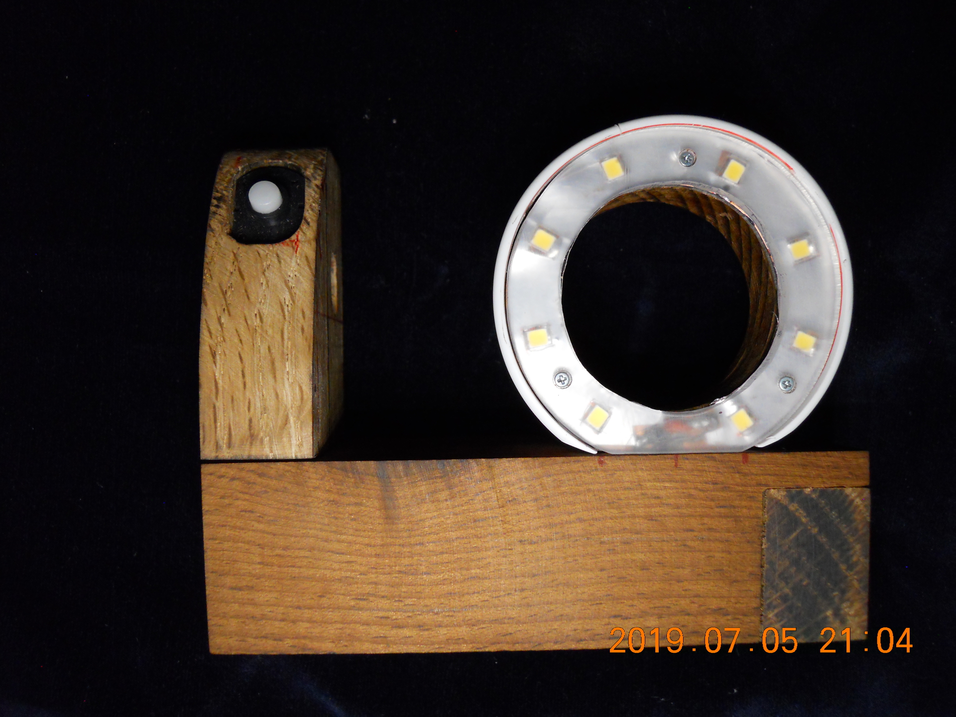

Nemrég úgy adódott hogy szükségem van egy ledes világításra a Nikon Coolpix S570 fényképező gépemhez, ami makró fotózáshoz megfelelő fényviszonyokat teremt.
Öt nap alatt össze is dobtam a prototípust, mindenféle maradék faanyagból (és mindenfajta tervezés nélkül, ahogy esik úgy puffan alapon), egy rossz zseblámpa kapcsolójából, a ledeknél még egy törött Iphone kijelzőből kitermelt tükör fólia darabot is felhasználtam, ami a plexiből a nyák felé jutó derített fényt tereli a céltárgy irányába.
A tápellátás a képen látható 18650-es akkuval van megoldva, a ledek pedig a Lomex 95-03-70 cikkszámú CRI80-as ledjei párhuzamosan kötve.
Szépnek nem mondanám, ellenben tökéletesen működik, így nem látom akadályát hogy előbb utóbb elkészítsek egy szebb példányt.

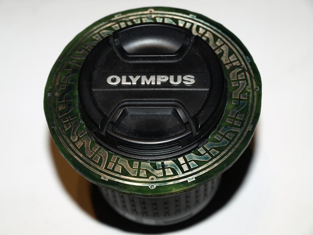

Én majd tíz éve raktam össze hasonlót az Olympus E-410 gépemhez. PLCC-4 fehér LEDekkel, s a napellenző menetébe rögzíthetően.
Persze akkor még kevésbé voltam tapasztalt a tervezés terén, s rajzprogrammal készítettem, viszont rendben működik azóta is. Az enyém úgy készült, hogy négy szekcióra lehessen bontani, ha esetleg játszani akarnék a fényekkel, végül ebből a részéből nem lett semmi és úgy használom, ahogy van. Az egyetlen, amin változtatnék, hogy a tápvonalakat raknám belülre és a LEDek mennének kívülre, de ahogy most van, úgy is kiválóan világít.
Egyébként már van olyan fényképező, amin van ilyen makró segédfény (Ricoh), szóval egyáltalán nem elvetélt ötlet!.

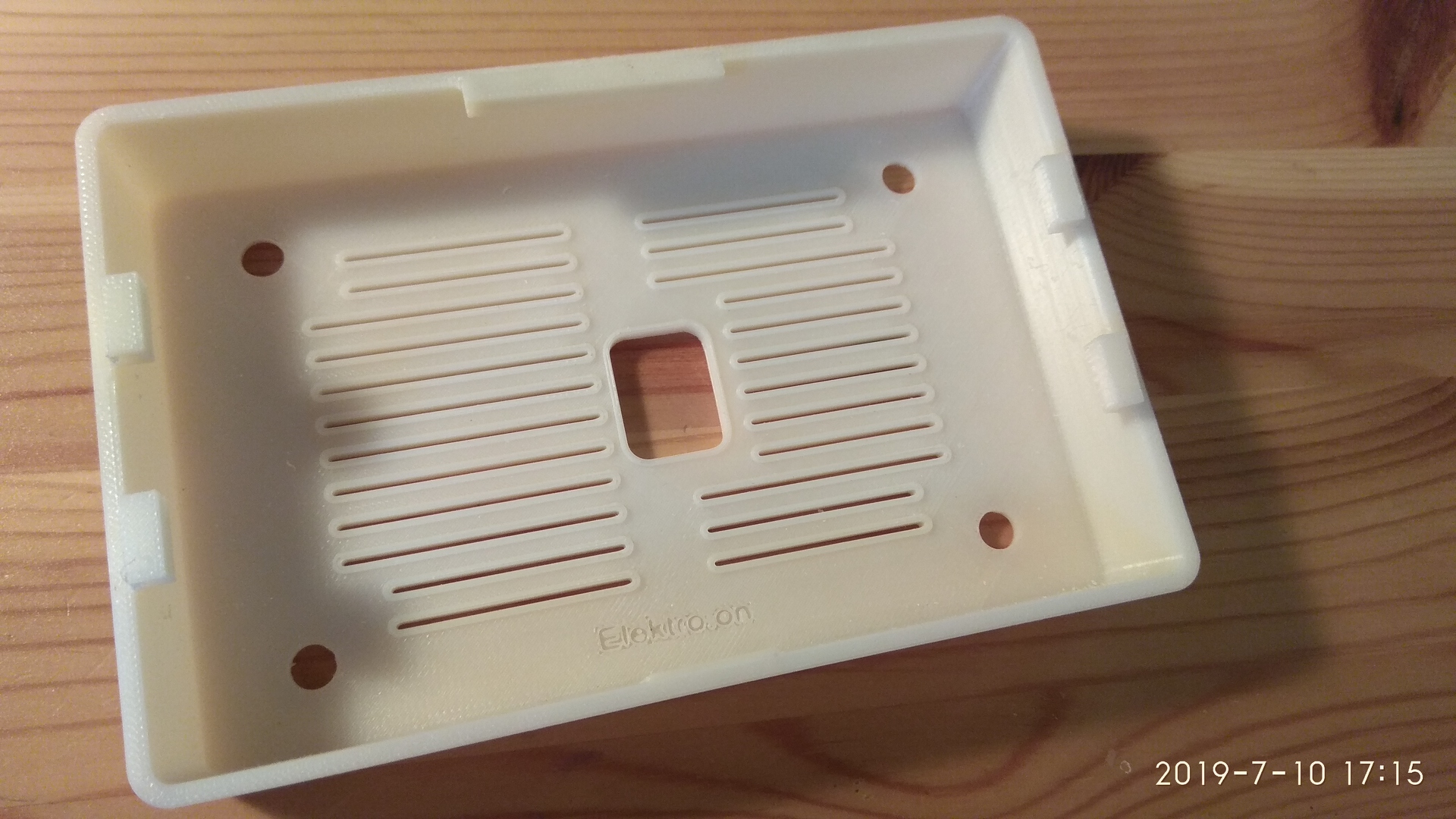

Nagyon bejövős a dobozolása! Az minek a mije?

(#) Elektro.on válasza gyerek67 hozzászólására (») Júl 10, 2019 /
Valójában a DS18B20 méréshatárát állítottam be, hogy lássam hogy alakul a kijelzés.
Az LCD egy Nextion 3,5" -os. Szoba termosztátnak indítottam a dolgot, csak sajnos szinte semmi időm nincs mostanában foglalkozni vele. ( Valójában több mint egy éve alig van szabad időm)
Ha a
„Az minek a mije?”
a dobozra vonatkozik? Kifejezetten ehhez terveztem.
A Nextion 3,5" pozícióban csavarral rögzíthető és kicsit mélyebben egy másik panel szintén.
Ide tudom majd rakni a saját PIC -es panel kreálmányomat, relével + ami még kell.

Gondolom, hogy 3D nyomtatott doboz. Inkább erre irányul(hatot)t a kérdés.
