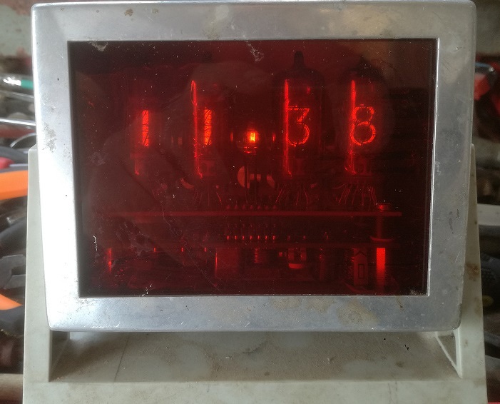

(#) madzagos hozzászólása Júl 14, 2019 / 6
Egy újabb 4 csöves nixie óra. A szovjet ipar egy remekművébe beépítve.
(#) Gafly válasza madzagos hozzászólására (») Júl 14, 2019 /
Ez olyan randa, hogy majdnem szép.
Akkor most Csabán 10 és 11 óra között engem fogsz kergetni a művház körül?
(#) mnyugger válasza madzagos hozzászólására (») Júl 14, 2019 /
Sötétkamra lámpa volt?
(#) madzagos válasza mnyugger hozzászólására (») Júl 14, 2019 /
Igen. Az eredeti funkciójába úgyse használnám.

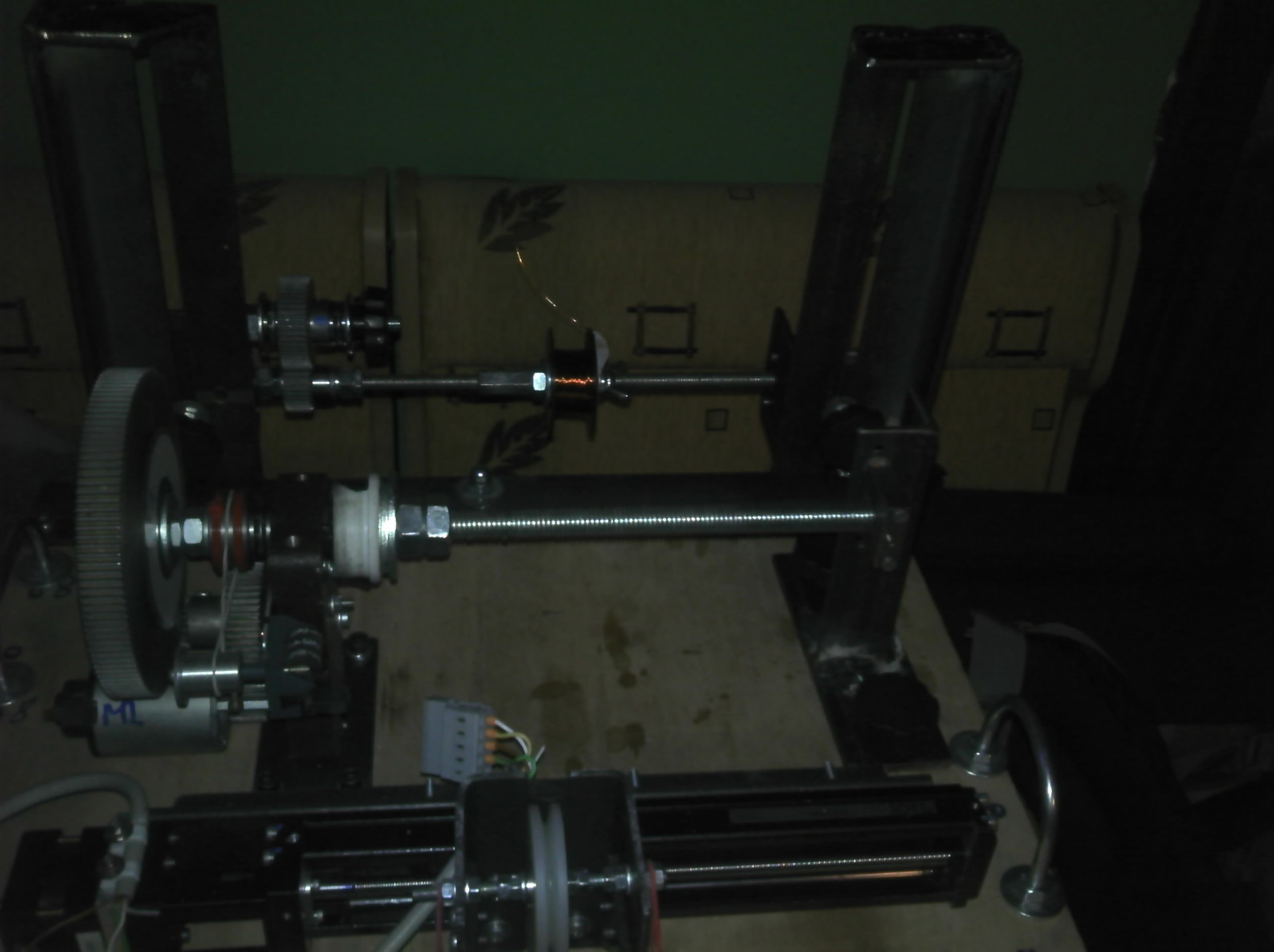

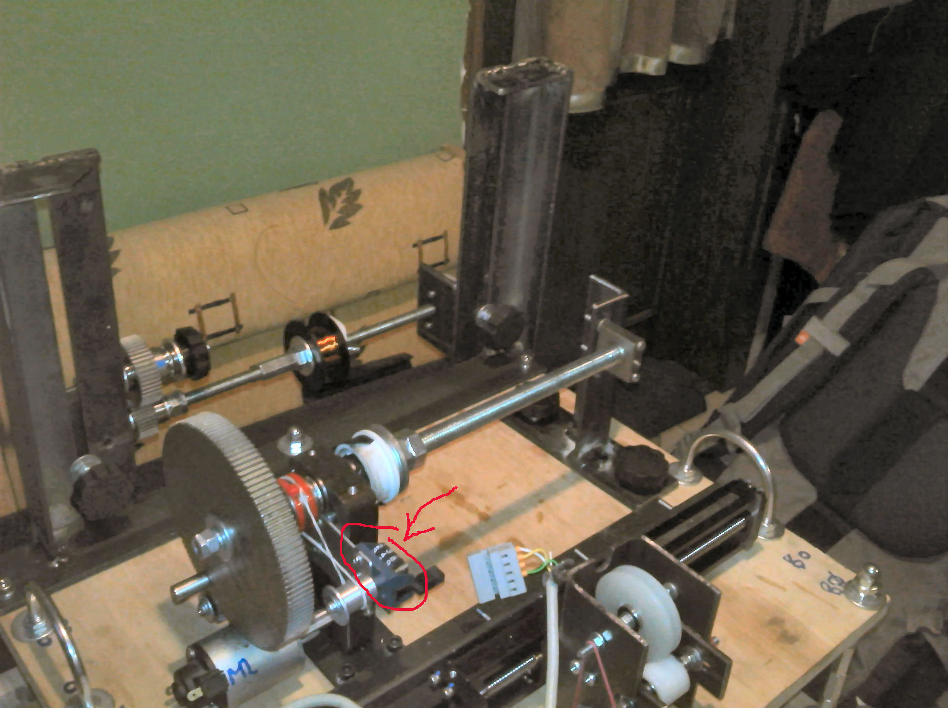

(#) frissadam hozzászólása Júl 23, 2019 / 15
Tekercselő gép. Még BÉTA verzió. De már ezzel is tekercseltem.
Step/Dir rendszerű előtolás léptetőmotorral. Kb. 0,1-2mm előtolás/ford. Állítható.
Fordulat vezérlése lábpedállal. Mert tekercselés közben szükség van két szabad kézre.
(#) janigel válasza frissadam hozzászólására (») Júl 24, 2019 /
Számláló ?
Kúp és piramis befogó szintén lesz rajta ?
Kérhetünk egy videó felvételt ha végleges lesz ?
Nagyon tetszik, szépen dolgozik.
Megy a mancs.
A hozzászólás módosítva: Júl 24, 2019

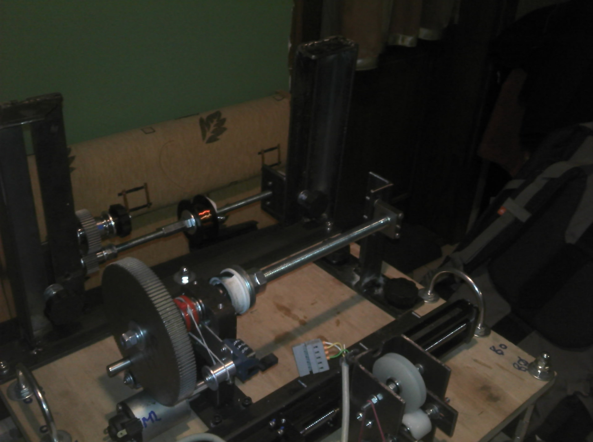

(#) Frankye válasza frissadam hozzászólására (») Júl 24, 2019 /
Ügyes kis jószág, bár a számlálót én is hiányolom róla.
(#) metabo123 válasza Frankye hozzászólására (») Júl 24, 2019 /
Az első képen ugyan nincs, de a 4., 5. fotón vélek felfedezni valamilyen számláló féleséget!
(#) janigel válasza metabo123 hozzászólására (») Júl 24, 2019 /
Igazad van, az egy magnó számláló lehet.
(#) Frankye válasza metabo123 hozzászólására (») Júl 24, 2019 /
Fene a jó szemedet! Nekem kigúvad, de akkor se látom...
(#) papus51 válasza Frankye hozzászólására (») Júl 24, 2019 /
Pedig ott van az és egész jól látszik, ha a 4. képet megnyitod egy új lapon és kinagyítod.
(#) mnyugger válasza Frankye hozzászólására (») Júl 24, 2019 /
Itt e!
(#) Frankye válasza mnyugger hozzászólására (») Júl 24, 2019 /
És tényleg...

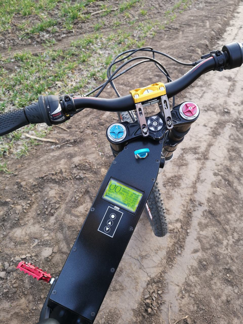

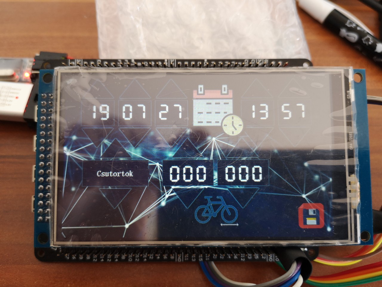

(#) don_peter hozzászólása Júl 25, 2019 / 22
A mostani projektem inkább amolyan -váltsd ki a nem tetszőt- típusú projekt.
Mivel még nem tudom van e értelme panelt is terveznem hozzá ezért jelenleg csak fejlesztő lapon készítettem el és ezért ez csak amolyan szoftveres fejlesztés. Remélem azért belefér a topikba mert iszonyatosan sok munka van benne így is.
A projekt lényege, hogy az elektromos kerékpáromba szerelt 24 cellás BMS-hez kapott (vásárolt) Kínai kijelzővezérlést és kijelzőt lecseréljem egy sajátra, amely kicsit talán szebb, kicsit talán jobb, kicsit talán részletesebb.
(nem beszélve arról, hogy az eleje óta csinált érdekességeket a Kínai panel, persze ha hajlandó volt elindulni, mostanra pedig teljesen tönkre is ment)
A projekt keretein belül STM32F407-es okoskát, és 3.97" OTM8009A 800x480 pixeles érintőképernyős LCD kijelzőt használok.
Maga a grafika és program megalkotása nagyon sok időt emésztett fel, iszonyat sokat kell vacakolni a grafikával, amíg a saját elvárásának megfelel az ember, aztán a programok egyes részei is sok energiát követelnek, főként az LCD-vel kapcsolatos pl. érintés érzékelés és az érintések megfelelő pozicionálása.
De még is a projekt legérdekesebb része és egyben számomra újdonságot is hozva, az eredeti vezérlő és BMS kommunikációjának megfigyelése és visszafejtése volt.
Baromi érdekes móka és az elején még csak lestem, hogy ezt miképpen fogom tudni megérteni és egyáltalán értelmezni, de sikerült. Kb 1 hét leforgása alatt majdnem 100%-ig sikerült vissza fejtenem a kommunikációs csomag, csomagok tartamát.
Bonyolult volt főképen azért mert az ember elsőre nem igen veszi észre, hogy egy adat 1 vagy esetleg több bájt hosszú, hol kezdődik az egyik és hol a másik, milyen adat is az valójában és...stb, nem volt egyszerű.
A megosztott videóban nem látható ugyan, de egy programot indítottam a PC-én és UART-on keresztül amikor a gombot nyomkodom, gyakorlatilag az eredeti kommunikációs protokoll alapján viselkedik az eszköz.
pl.: megnyomom a gombot, kiküld egy kérő parancscsomagot az eszköz és PC-s szimulátor programom veszi, majd értelmezést követően kiküldi a válaszcsomagot.
A válasz csomag egy az egyben az eredeti lemonitorozott adatcsomag, hogy amikor beépítésre kerül a kütyü, akkor csak egyszerűen összedugom a BMS-el és már is kapom az adatokat.
Látható, hogy pár adat 000, vagy előre be van állítva, ilyen pl. a sebesség, a megtett táv, a megtehető táv, a kerék mérete és az össz impulzus egy kerékfordulat alatti adatok. Jelenleg a motorból érkező jeleket próbálom megfelelő módon értelmezni ezért még a sebesség mérése nem készült el, jobban koncentráltam inkább magára az egyéb már meglévő és kapott adatok értelmezésére és azok megfelelő módon való tálalására.
És majd ti eldöntitek mennyire is sikerült ezt megvalósítanom.
Videó: DPTP System - Érintő képernyős elektromos kerékpár fedélzeti

(#) frissadam válasza janigel hozzászólására (») Júl 26, 2019 /
Helló! Számláló van kettő darab is rajt. Egyik képen egy mechanikus látható is kereszt szíjhajtással. A másik nem látszik. Két rétegelt lemez között van egy "fiók" rész. Ott van egy PC táp a léptető vezérlő egy PLC és a gép szerszámai csavarjai, réz drót tekercs stb.... A PLC is számol digitálisan. Viszont ő nem tud visszafelé míg a mechanikus soha nem téveszt. Még ha kézzel bele is kell nyúlni visszafelé. Viszont elektronikailag meg kellene csinálni végleges formába az egészet gépet. Így elég káosz...
