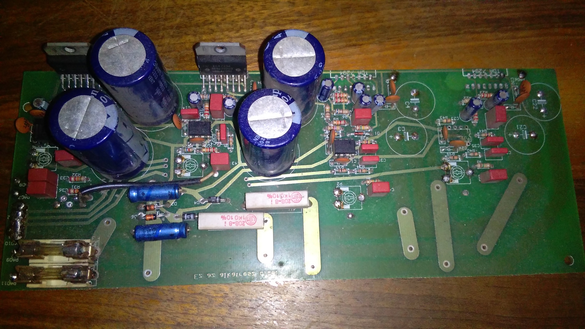

Sziasztok! Épülőben a TDA7294 hidam. Szerintetek használjak ventilátort vagy felesleges ekkora hűtő felület esetén?
(#) reloop válasza BI-AMP hozzászólására (») Júl 13, 2019 /
Szia! Ha ±30 V, vagy magasabb a tápfeszültség, akkor ventilátorra lesz szükséged.
Alatta, függőles (!) lamellákkal, jól szellőző elhelyezéssel elég a passzív hűtés a látott kép alapján.

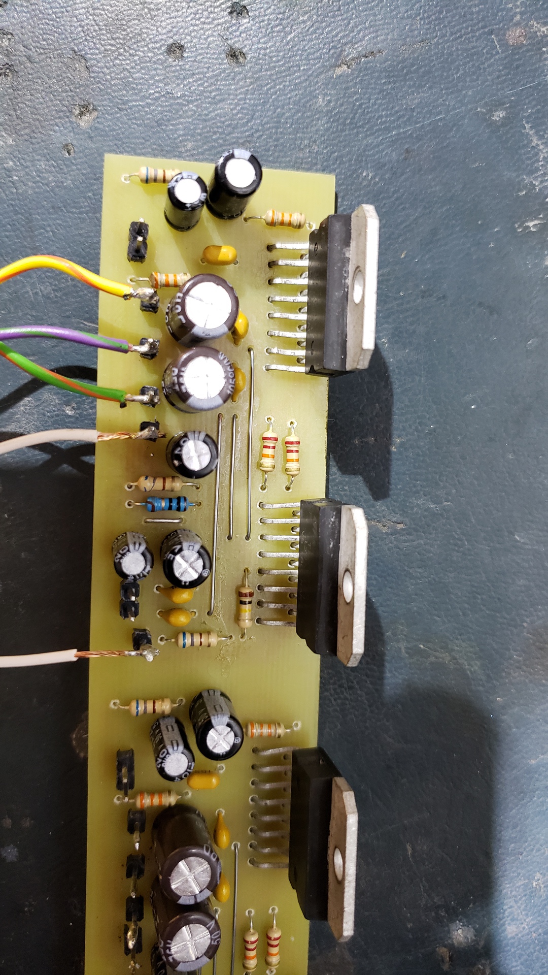

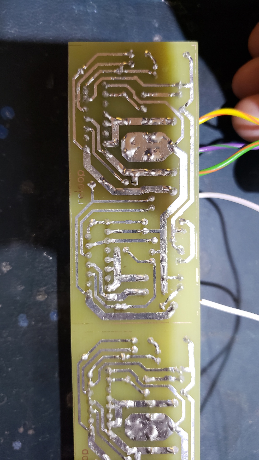

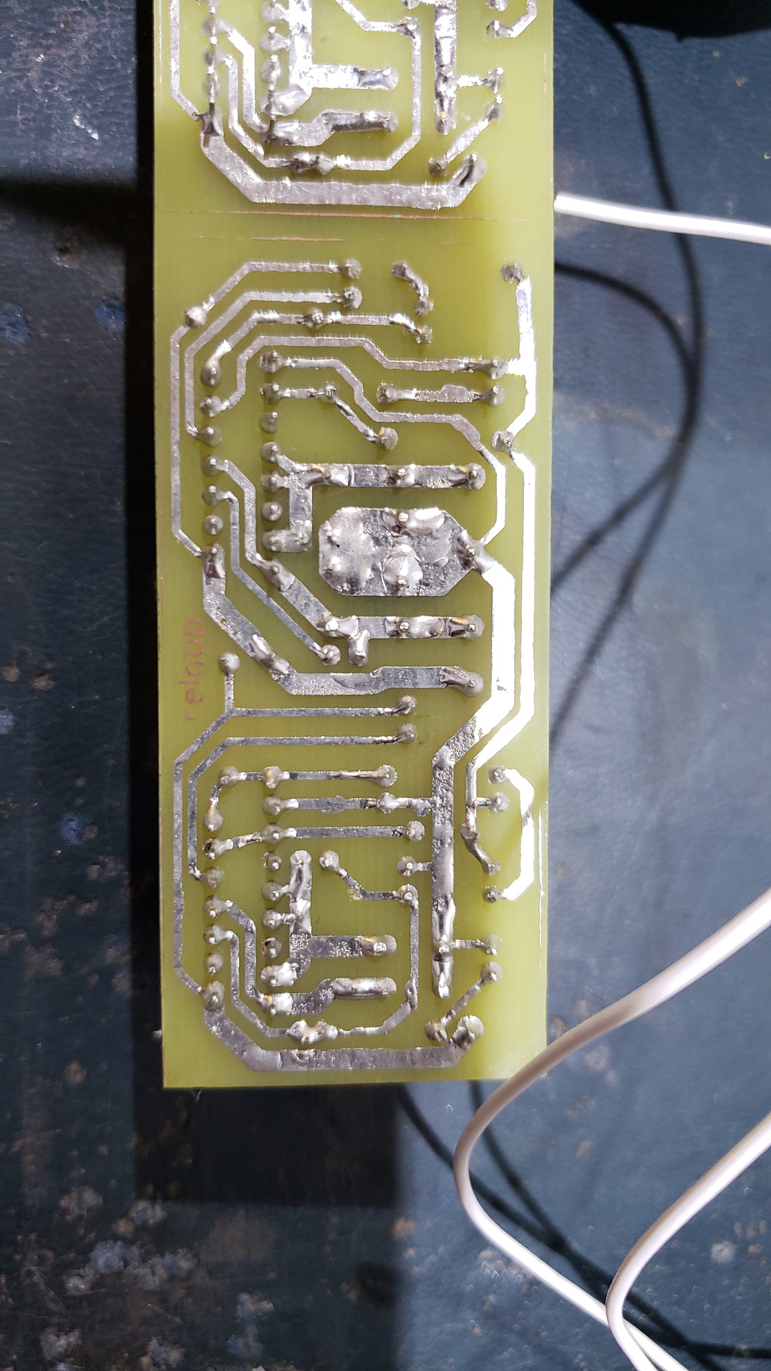

Most szerettem volna kipróbálni a végfok panelt viszont valami nincs rendben. Táp fesz 2x15VDc a primer tekercsel sorosan egy 100 wattos égő. Áram alá helyeztem az izzó fel villant és úgy is maradt. 2 másod percet volt áram alatt aztán áramtalanítotam majd megnéztem az ic ket a bal oldali tokozása hideg a jobb oldalié meleg. Kipróbáltam a másik oldalit ott ugyan az a helyzet. Szerintetek mi lehet a probléma?
A nyák nem a legszebb viszont töbször is ellenőriztem zárlat nincs és nincs szakadás a vezető sávok közt.
(#) reloop válasza BI-AMP hozzászólására (») Júl 14, 2019 /
A tápágba legyen azért 10 Ω-os ellenállás!
A élesztés és az IC beforrasztás során nem nélkülözhető a hűtőborda.
A puffer kondik ki voltak sütve mikor rákötötted a tápot a panelra?
(#) BI-AMP válasza reloop hozzászólására (») Júl 14, 2019 /
Az IC bordára volt fogatva beforrasztáskor. A pufferek is ki voltak sütve huzalozás előtt. Forrasztásnál is igyekeztem gyorsan beforrasztani a lábakat iletve hagytam időt a lábak beforrasztása között.
(#) BI-AMP válasza BI-AMP hozzászólására (») Júl 14, 2019 /
És érdekes hogy mind két panelnél az a hiba.
Az élesztés során a bementet testre kell kötnöd. Ha van jumpered azt használj. Amennyiben nincs változás, kövesd az alábbiakat!
Tegyél be ellenállást a tápágakba. Vedd ki az egyik csatorna mindhárom átkötését. A 10-es lábat kösd össze a 13-assal (például a felszabadult átkötési pontokon keresztül). A bal oldali IC-t ezzel leválasztottuk, önállóan vizsgálható. Az IC-t szorítsd hűtőfelülethez. A tápkondik természetesen legyenek kisütve.
Ha jó az IC és a kapcsolás, akkor a tápági ellenálláson 50 mA-nek megfelelő feszültségesést mérhetsz és a kimeneten testhez képest 4-10 mV-ot.
Várom mit tapasztalsz.

Megpróbáltam testre zárt bemenettel a helyzet ugyan az. Viszont most egy kisebb trafóval 2x13VDc vel próbáltam 60 wattos áram korlátozó izzóval. A rövidzárlati áram 2x3Amper. Áram alá helyezve az áram kört mind a két táp ágban a feszültség vissza esik 6Voltra az ic ugyan úgy melegszik.
Most megpróbálom leválasztani a jobb oldalt és lemérni azokat a dolgokat amit írtál.
(#) BI-AMP válasza BI-AMP hozzászólására (») Júl 15, 2019 /
Kipróbáltam azt amit írtál viszont nem volt 10ohme teljesítmény ellenállásom ezért 0.5wattos 10 ohmos ellenállásokat próbáltam amik azonnal elégtek. Kivettem őket és a helyzet változatlan táp fesz vissza esik 6 voltra az IC melegszik (hütőbordán van). A kimeneten a testhez képest mérhető a visszaeset 6 voltos táp fesz. Szóval ez az ic kuka de miért???
A bal oldalit hogyan tudnám tesztelni?
