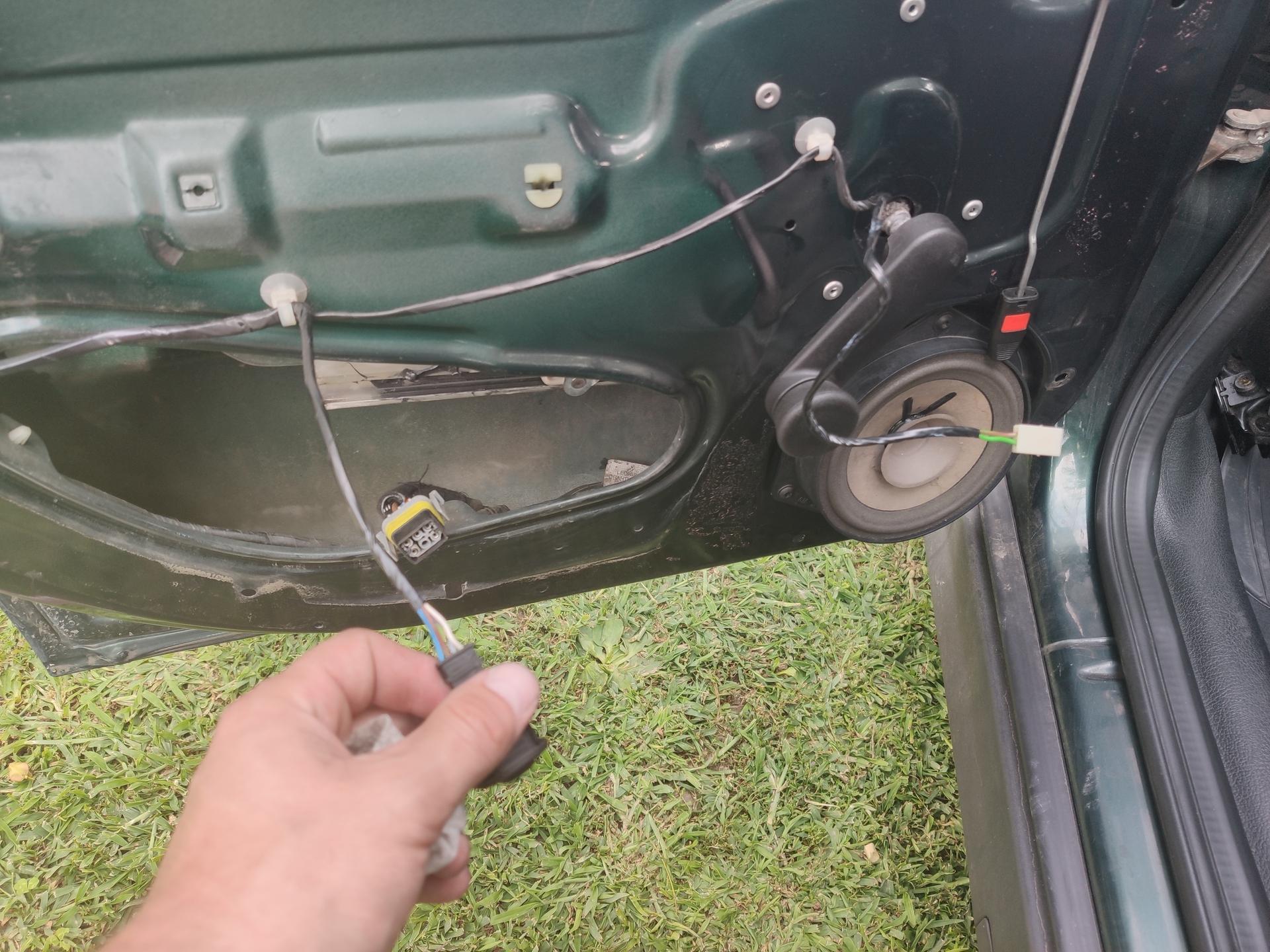

(#) robotomi1996 hozzászólása Júl 12, 2019 /
Éppen hátsó elektromos ablakemelőt próbálok beszerelni, de nem működik. Valamiért a hátsó kábelekben (hiába vannak kivezetve), nincs feszültség. Ez lehetséges? X14XE 1999.12.hó Club Sedan 1.4 16V
Biztosítékot néztem, áttettem, kipróbáltam.Semmi.
(#) robotomi1996 válasza robotomi1996 hozzászólására (») Júl 12, 2019 /
Ilyen a kábele.
(#) freddyke válasza robotomi1996 hozzászólására (») Júl 12, 2019 /
A biztosítéktábla alapján G Astra-d van. Ha a megfelelő biztosítékot a helyére téve sincs feszülség, akkor valószínűleg a gyári vezetékelés egy része hiányzik és utólag kell kiépíteni. Mintha már láttam volna rá megoldást magyar fórumon, érdemes lenne utánakeresni. A másik út: kapcsolási rajzok alapján végig lehet követni a vezetékelést és utólagosan pótolni a hiányzó vezetékeket. Valószínűleg szükséged lesz bontott gyári kábelkötegre vagy csatlakozókra, ha (közel) gyári minőségben szeretnéd elvégezni a műveletet.

(#) Georgee válasza robotomi1996 hozzászólására (») Júl 15, 2019 / 1
Jó hír, a B oszloptól előre nincs be vezetékelve, de az ajtóba benne van a kábelköteg. Astra G-nél valamiért luxus volt hátra a kábelköteget betenni, kivéve az ajtóba. Ha kihúzod az átmenőt, akkor a felső két lapos csatlakozóba látsz valamit, vagy üres? Ha üres akkor nincs kiépítve hátra az ablak. Amit keresel itt találod Anno összeválogattam a rajzokat. Ha követed az utasításokat akkor működnie kell. X1 csati a bal oldalon a kuplungpedál melletti burkolat mögött található. Akkut kösd le szerelés közbe! Ami kell 2.5mm2 illetve 0.75mm2 vezeték, de ezt a rajz jelöli pontosan. 3mm saru 4 db, illetve mivel gyári csatlakozót nem tudtam szerezni, így NDR-T (Hestore) csatlakozót használtam, aminek a mérete ugyanaz, csak rövidebb a szára. Némi pillanatragasztó nem árt a csatira, mielőtt a házba teszed.
