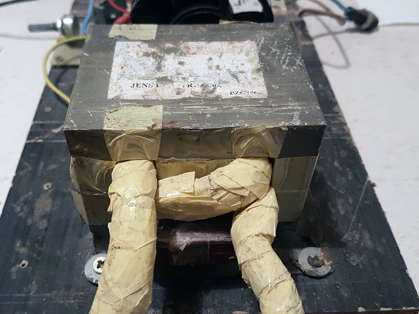

a trafó egy 700-800W körüli mikróból származik, de már nem emlékszem pontosan. A méretei 90x70x70 mm, a szekunder tekercs és a sönt eltávolítása után egy 14x28 mm-es ablak állt rendelkezésre. 95-ös hegesztőkábelt próbáltam befűzni, de sajnos nem fért el, így az eredeti szigetelés hőálló szalaggal lett helyettesítve, és így lett befűzve, az EI vas pedig hegesztve lett. Szerintem az összes létező hibát elkövettem, ahhoz hogy ne működjön rendesen ![]() Az előző trafóm is megvan valahol, abban a vasat nem kellett hegeszteni, "csak" 70-es kábel volt az eredeti szigeteléssel, akkucellák hegesztésére hibátlan volt. A kábelek végére 1 mm-es falvastagságú megfelelő átmérőjű vörösréz cső van préselve, ami csavarozva van egy 10x20x40 mm-es vörösréz hasábba befogott 6 mm-es átmérőjű 50 mm hosszú tömör vörösréz rúd elektródához. A cucc az itthoni elfekvő hulladékokból készült, de most már csinálnék valami rendeset.
A 3. képen látszik egy szörnyű nagy légrés. Ezt hogy gondoltad mégis?
Mentségemre szolgáljon, hogy nem én voltam az elkövető! Lakatos hegesztette össze, örültem, hogy volt aki megcsinálja...
A teljesítmény java elveszik a légrésben, inkább vágd szét, és hegesztsd újra.
A hiba benned van. Egy lakatosnak van satuja, miért nem mondtad neki, hogy szorítsa össze és úgy hegessze össze, finom varrattal.
Ami elmúlt, az elmúlt. Legközelebb ne vágd el, hanem próbáld meg a vasmag roncsolása nélkül. Nekem kondenzátoros ponthegesztőm van, de az csak valóban akkucellákhoz való. Vastagabb anyagokhoz nekem is kell e trafós, éppen van alanyom is hozzá.
Legközelebb mikor vágsz szét ilyen trafót, akkor csakis 1 mm-es koronggal és csak nagyon sekélyen kell vágni a hegesztés közepén. A gyári hegesztés nem túl mélyen olvasztja össze az anyagot- talán eléri az 1 mm-t. A satuban való szorítás teljesen jogos, sőt még a lakk maradványokat is le kell teljesen pucolni, mert semmi nem garantálja, hogy minden vissza kerül tökéletesen a helyére. A hozzászólás módosítva: Ápr 3, 2019
Én nem vágom szét a vasmagot ugy veszem ki a tekercset egyik oldalról levágva és kiütve egy hozzáillő tüskével vigyázva hogy a primer tekercs ne sérüljön. Kiütöm a söntöt is és ezután befüzöm a 70-s vagy 95-s kábelt attól függ melyik fér be. Ponthegesztőnek és cellahegesztőnek egyaránt megfelel.
Úgy van!,nem kell ezen annyit tökölni,milis lappal levágni,kiütni,két menet testkábel,és kész. Bocsi,rossz mancsot küldtem,de nem tudom,hogyan kell visszavonni!
