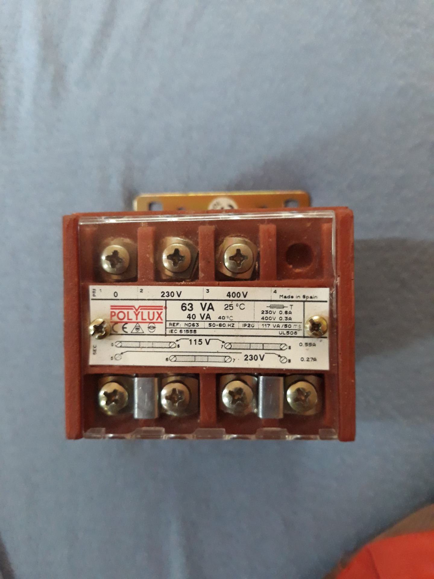

Szia. Ez a trafó megfelel-e sertés kábítònak?köszönöm.
Kicsi a szekunder feszültsége, ezért nem felel meg. 100V feletti feszültségnél alakulhat ki kábító hatású áram.
Na de ennek a trafónak a szekundere 2x115Volt.
Szia. Szerintem 1x115v,vagyis 0-115V.
Nem. Mondom, hogy két szekunder van!
Egyik: 5-7 kapocs. Másik: 6-8 kapocs. A fotón mutatja, hogy hogyan kell az áthidalást berakni 115 Voltra(ekkor a két 115-ös párhuzamosan kapcsolódik), és hogyan 230 Voltra(ekkor a két tekercs sorba kötődik). De előveszed a multiméteredet, és kiméred.
Bocsánat, látom már. Jó a feszültség.
Az érdekelne ha megfelel a kábítàsra,200kg sertéseknek is?!
Szia:Akár a 300kg-ost is ledönti
Tévedésben vagytok. amit én csinálok, az 35-90v-ig állítható. 35-40v-al vágják a 100 kilós disznókat. A 90v-al amiről tudok, 570kg-os volt, és 11 mázsás marha. Nem teljesen a feszültségtől függ, hanem a transzformátor méretezésétől.
