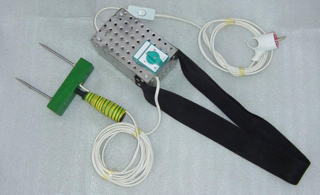

Sziasztok...tőlem csak ilyen kivitelre tellett.
*Ez itt a fórum, nem hirdetési felület. A hozzászólás módosítva: Nov 27, 2012
Ránézésre szúrni lehet vele
De mi van akkor ha történetesen elcsúszik a pocsolyán a manus és pont abba a latyakba tenyerel amibe a szerkezet is elmerült? Suicide stunning. Ez nem lehurrogás csak alapvető oda figyelés. Üdv. és sok sikeres vágást ! A hozzászólás módosítva: Nov 27, 2012
Semmi baja nem lesz, mert a jól megépített készülék földfüggetlen, és az áram csak a két tüske között folyik.
Antennaman valószínűleg az IP68 kivitelre gondolt.
Bővebben: Link A hozzászólás módosítva: Nov 27, 2012
