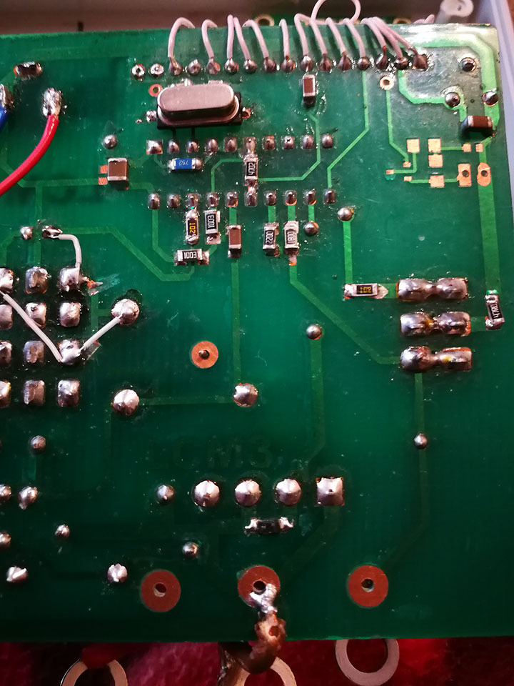

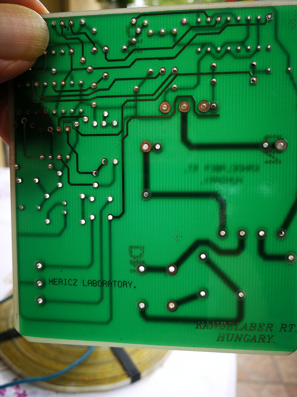

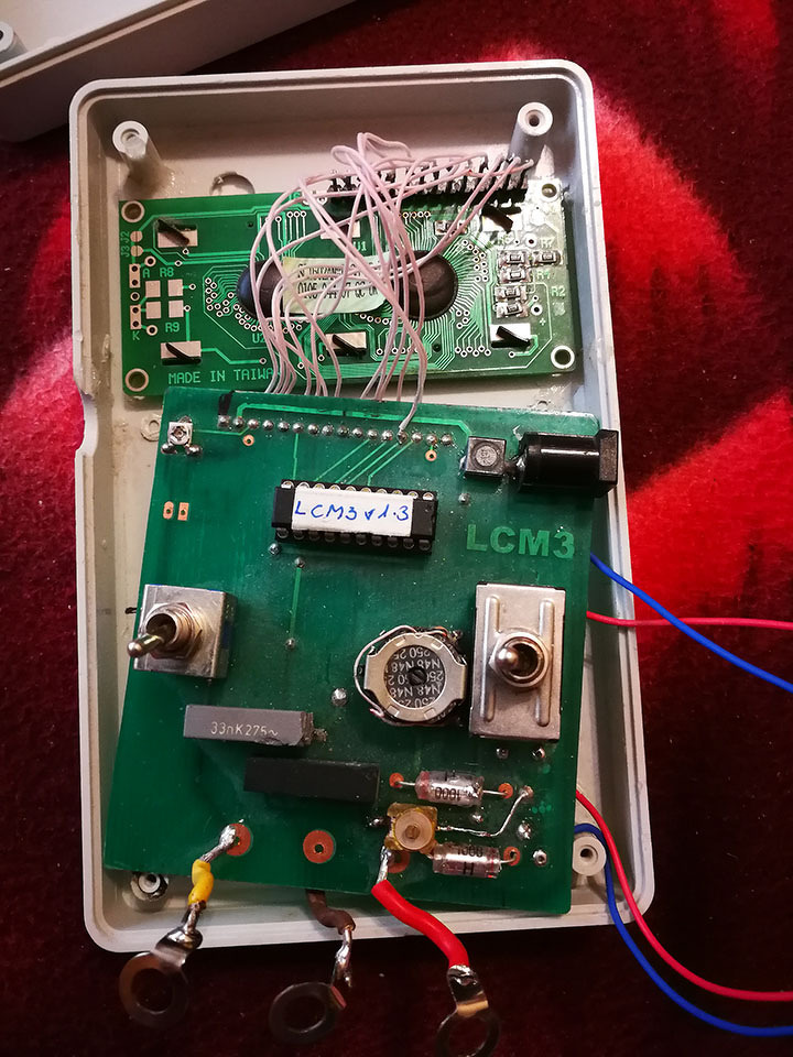

Kb. 8 éve csináltam saját gyártmányú nyákkal 2 db. LCM3-at. Azóta is dobozolatlanul használtam őket felváltva. Úgy gondoltam ideje lenne bedobozolni, de akkor már egy korszerűbb kivitelben, SMD-s alkatrészekből és OLED kijelzővel. Kétféle nyák készült, s a régebbi nyákos hibátlanul működik. Az újonnan áttervezett nyáknál azonban problémám adódott. Nevezetesen kalibrációnál Re=0,000 kOhm. Minden mérési mód funkcionál, de nem nullázódik. Pl. C= 1,2pF L=1,5 uH R=1-10 mOhm. Frekvenciák: 500/350 kHz Uesr= 150 mV Fesr 89 kHz Minden alkatrész 1%. Hangolható fazékvas, Trimerrel finomitható styroflex. V1,32 hex Szakadás, zárlat nem mérhető. Erre a hibára csak Te tudsz megfelelő választ adni, mivel rajtad kívül nem hiszem, hogy bárki ismerné az alkatrészek feladatát. Kivéve az LC rezgőköri elemeket. Válaszodat előre is köszönöm. Üdv. jano36

A legelején én is megépítettem az LCM3-at, aztán később építettem saját nyákra OLED kijelzővel is. Ez már tartalmazta az automatikus kikapcsoló áramkört is, és közzé is tettem itt a fórumban, kapcsolási rajzzal és nyáktervvel együtt. Bővebben: Link
A kapcsolási rajzon egy nagyon kicsit módosítottam, amitől reményeim szerint jobb lett az áramkör. A tekercs saját készítésű, a régebbi LCM3-al ellenőriztem, a ref. kondi régi csillámkondi. Trimmelni felesleges a tekercset és a kondit, mert szoftveresen is lehet kalibrálni két nyomgombbal, amit az eredeti cikkben is megjelent. Az oled kijelző azért okozott némi nehézséget az LCD-hez képest, de végülis jól működik azzal is. Bővebben: Link

Szervusz János!
Valószínűleg más is tudna választ adni..., nekem is elég régen volt ez a projekt, meg mostanában kevés időm is volt a hobbira! Látatlanban Re=0,000 kOhm az sejteti, hogy a kalibráló kapcsoló bekötése nem jó, vagy az R12 47 Ohm nem a GND-ra hanem az +5V kapcsolódik. Először ezen kell túllépni, aztán jöhet miért nem ál be a nulla pont. Látni kellene azt a nyákot! Üdv. István
Szervusz István!
Kérésednek megfelelően mellékelten küldöm a fotókat. Az old kivitel az első LCM3, tolókapcsolókkal készült közelmúltig használtam. Rendkívül stabil volt, napokig elment nullpont vándorlás nélkül. Sajnos nem fért bele a dobozba. Az LCM3 2010-ben készült Altiummal. Hibátlanul működik LCDs. Az Re0-ás a napokban készült el OLED kijelzővel. Tulajdonképen minden funkciója működik, de nullára nem áll be. Ez a nyák CoreDraw-al készült mivel az Altiumos szoftvernek nyoma veszett. Azonban a 2010-es szoftver előkerült és így egy hibátlan nyákot újra gyártok. De nem hagy nyugodni a dolog. Egyébként ne szerénykedj. Láthatod nem tolonganak a használható hozzászólásokkal. Mindenki csak tőled kér segítséget, meg is kapják. Meg egyszer köszönöm, hogy hajlandó vagy elgondolkozni a problémámon.
