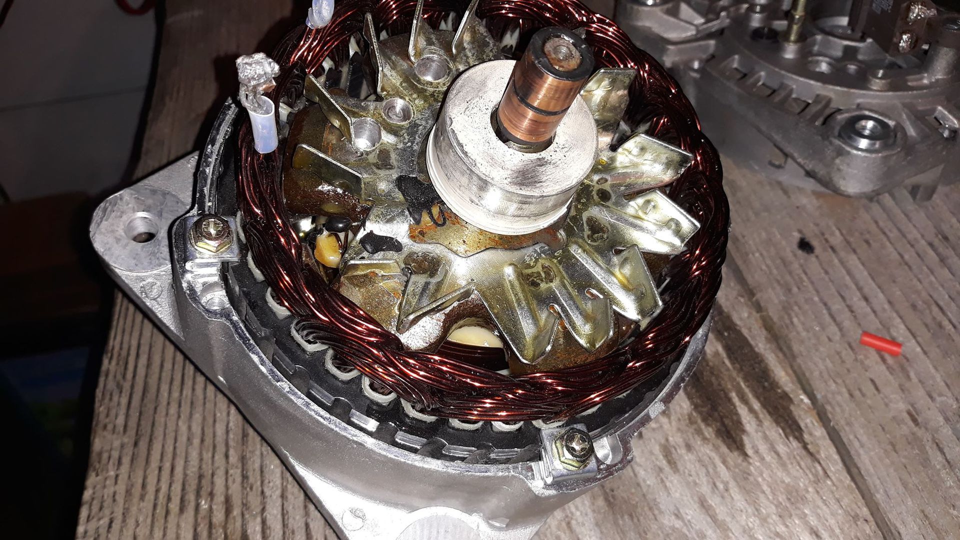

Köszi.Még nem értem , de próbálkozok.És az számít, hogy a szenzorokat, milyen elhelyezésben ragasztjuk a vasmaghoz?Gondolok , arra, hogy mind a 3 szenzor esetében a szenzoron látható írás az állórész vasmagja fele kell irányuljon, vagy rotor fele?
És mondjuk, ha már kiszámítottam a szenzorok közötti megfelelő szöget ,amikor az első szenzort ragasztom fel azt is figyelembe kell vegyem, hogy olyan helyre tegyem ami valamilyen szinten "kapcsolódik"az első fázisú tekercshez?Vagy ez lényegtelen? A hozzászólás módosítva: Jún 29, 2019
Azok az smd szenzorok, amik a kicsi bldc motorokban vannak, tudtommal a függőleges irányú mágneses teret mérik, azaz bárhogyan beültethetők. A nagyobb, furat-szerelt típusoknál fontos a beültetés helyzete, mert az adatlapjukon részletezett irányultságú az érzékelésük.
Nem, egyáltalán nem lényegtelen. Az elektronika által elvárt szöghelyzetnek megfelelő jelzés kell hogy érkezzen. Ez általában az adott fázishoz tartozó 0°vagy 180° villamos szög, ami a teljes póluspár felületre vetítve a 0°, 60°, 120°, 180°, 240°, 300°, 360°, és így tovább. Ebben a cikkben is olvashatsz erről.

Itt találtam egy oldalt, amelyen magyarázza a hall szenzorok helyét.Odáig még értem, hogy minimum 20 fok kell legyen 2 hall érzékelő között(120 fokon belől???, és azon kivül???),de aztán jön egy csavar s egyik hall érzékelőt valami képlet alapján átteszi egy elég távoli helyre... na aztán itt végképp nem értem, hogy ezt mi alapján számítja ki...az angol tudásom elég gyenge, a fordító meg elég pontatlan... Én egy autó generátorba szeretnék berakni hall szenzorokat, ami aztán motor lenne. A hozzászólás módosítva: Jún 29, 2019
A magnesekhez viszonyitott pozicioja a lenyeg, akarhova tahati ahol a pozicioja megfelelo.
Mivel 6 pólusú (póluspárú) a motor, ezért egy póluspár tartományhoz (amennyit elfordul egy villamos ciklus alatt) 360/6=60°-os szögtartomány tartozik. Egy 60°-os tartományt harmadolnunk kell, mert egy villamos cikluson (360°-os villamos tartomány) belül 120°-onként kell elhelyezni a szenzorokat. Így adódik a 60°/3=20°, ami nem minimum, hanem pont ennyinek kell lennie. A szenzorokat elvileg el lehetne helyezni egy póluspár tartományon belül is, de a gyakorlatban nem, mert a fogak elé nem tehetjük a szenzort (egyszerűen nem fér el), ezért a szenzorokat más pólustartományba helyezzük át. Ez az áthelyezés azt jelenti, hogy a póluspártartomány szögértékének egészszám-szorosának megfelelő pozíciókba tehetjük. Pl.: az elsőt a 0°, 60°, 120° stb, a másodikat 20°, 80°, 140° stb, a harmadikat 40°, 100°, 160°, 220° stb. Célszerű olyan helyre helyezni, ahol foghézag van, illetve ahol a kivezetést meg tudjuk oldani. A cikkben a harmadik szenzor ezen okból került távolabbra (ott volt az állórész alaplemezen nyílás) .
Szerintem gyorsabban haladnál, ha lefényképeznéd a generátorodat (fogszám, tekercskialakítás), megadnád a forgórészed mágneseinek elrendezését, és akkor a te esetedre végeznénk el a számításokat.
Így néz ki .A rotoron 12 karom van vagy 6 póluspár.Az állórészen mindhárom tekercsből 12 db.

Tehát mindenik tekercs 3 fogat ölel át.
Mondjuk az első hall szenzort rárakom az A tekercs által körbefogott első fogra.Ettől számítva hova kell tegyem a 2. és a 3. szenzort?Úgy értettem, hogy 20 fokot, vagyis 2 fogat ki kell hagyni minden szenzor között?
Sajnos nem vagyok motor-tekercselő, csak elég felszínesek az ismereteim. Ha jól értelmezem, ennek a tekercselési rendnek 6 fog vagy horony távolság felel meg egy villamos ciklusnak, egy póluspár tartománynak. Ha jól számolom, 36 fog van, azaz összesen 36/6=6 póluspár tartomány adódik, ami megegyezik a forgórészen lévő mágneses pólusok számával.
Ezekből itt is 360°/6=60%-os póluspár tartomány adódik, és a szenzorokat is a 20°+n*60°, illetve a 40°+n*60° pozíciókba kellene tenni. Szerintem a 0° fázishelyzete az a horony lehet, ahol az "R" fázisnak kijelölt tekercselés vezetékei áthaladnak. Itt lehet 180°-t tévedni, mert a tekercselés irányát én a képről nem tudom megmondani. Mivel itt 36 horony van, azaz bármely pozíció elérhető a vastest kialakítása miatt, például a 0°helyzet után a 2. és 4. horonyhoz kellene tenni a másik kettő érzékelőt.

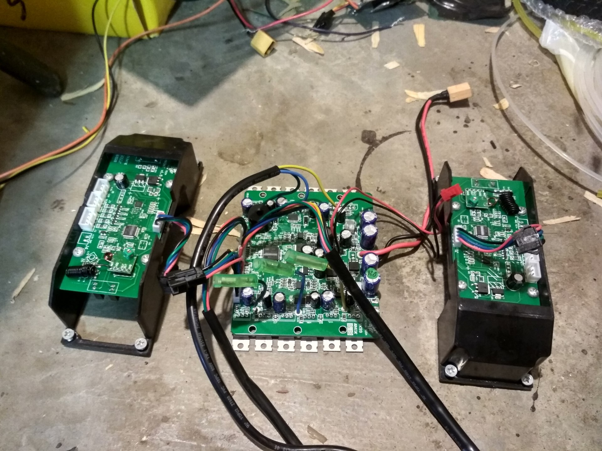

Sziasztok! Vettem egy működésképtelen hoverboardot, amiből kitermeltem a 36V-os akkupakkot, és a kettő darab 36V-os 250W-os DC motort.
A célom az lenne, hogy egy (bolti vezérlőre gondolok) vezérlővel, egy gázkarral tudjam hajtani a két motort egyszerre. Tudnátok olyan (EBAY, ALI) vezérlőt ajánlani, ami gázkarral felszerelt, és tudja a két motort egyszerre indítani? Motorról tudok feltölteni képet. A válaszokat előre is köszönöm. Találtam a youtube-on egy videót, valami ilyesmi kellene nekem, csak a konkrét típusát nem látom a videón. https://www.youtube.com/watch?v=wRyYi1SQm5s A hozzászólás módosítva: Aug 2, 2019
Milyen panel van/volt benne? Amiben egy nagy panel + 2 gyrós panel van vagy a két különálló fajta?

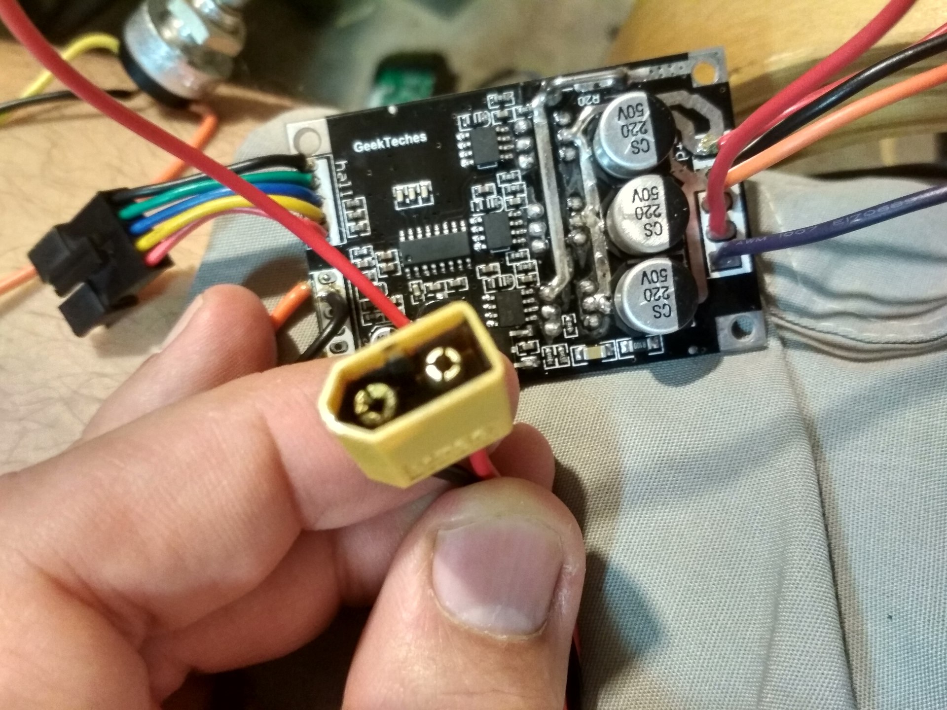

Íme. Illetve egy olcsó 36V 500W vezérlő, amit sikerült tönkretennem.

Ha a gyári hoverboard panelodon GD/STM32F103 van nagy valószínűséggel lehet rá főzött firmware rakni amivel pikkpakk meg lehet csinálni, hogy potiról lehessen vezérelni.
Itt a revengelt kapcsrajz, ezt kellene verifikálni, hogy stimmel-e: http://vocke.tv/lib/exe/fetch.php?media=20150722_hoverboard_sch.pdf A főzött firmware kódja itt érhető el: https://github.com/NiklasFauth/hoverboard-firmware-hack Egy kis jóféle prezi a chaosról, hogy mire lehet mindez jó: https://media.ccc.de/v/gpn18-95-howto-moving-objects Vagy ha esetleg a mezőgyengítéses megoldás nem lenne elég: https://github.com/EmanuelFeru/hoverboard-firmware-hack Haver csinált Crazykartot, abba egy darab hoverboard motort tettünk, és főzött firmware-vel megy úgy, hogy a gázpedál mögött egy poti van.
Sajnos a gyári panel nem opció, borultak vele, és megégett.
Mindenképp új külső vezérlő lesz.
