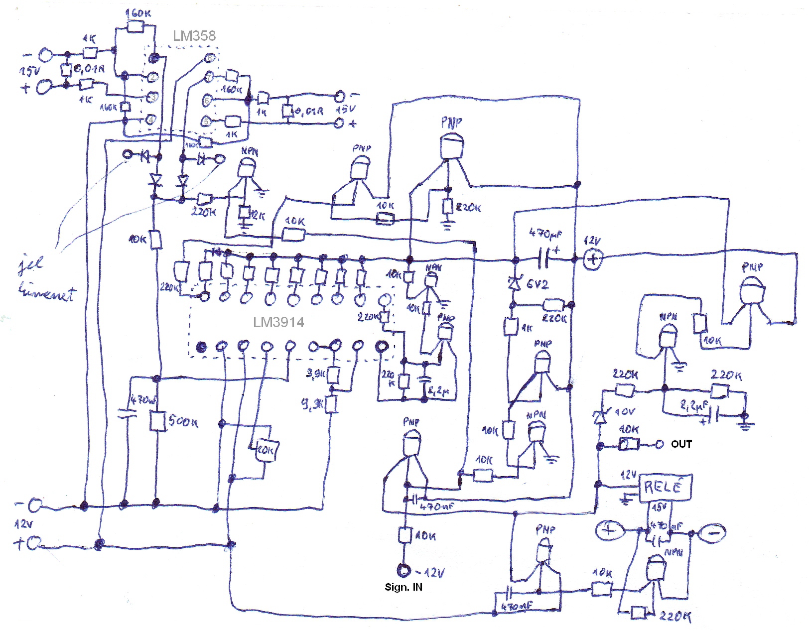

A digitális potméter sem egy rossz ötlet, viszont most akad egy nagyobb problémám, amit elég nehéz kifejteni.
Építettem egy túlterhelés/rövid zár védelmet relével, ami átfolyó áram (vagyis feszültségnövekedés) alapján működik. Az egész szerkezet jól működik, kivéve az lm358-al vezérelt erősítés, ami ugye egy 10mOhm-os ellenálláson eső néhány 10mV-os feszt. erősíti fel kb. 160-szorosan.
Van 2x15v kimenet, ezek a terhelhető áramforrások (trafó), ezeket kéne mérnie.
Van egy másik trafó ami stabilizált 12v-ot ad, és erről van meghajtva az elektronika.
Sehogy se győzöm úgy letestelni, hogy terhelés nélkül ne jelenjen meg valamelyik kimeneten +10v vagy valami 0v-nál nagyobb érték, így állandóan behúzza a relét a további elektronika, ami viszont hála az égnek jól működik.
Szóval ötletekre lenne szükségem, hogyan lehetne helyes működésre bírni az lm358-at.
Vannak kapcsolási rajzaim, de azok nagyon egyedi jelölésekkel készülnek (nem szakszerű) így lehet az értelmezése kicsit fejtörést okozhat, de logikus a rajz úgy, hogy szerintem érhető.
Ja és az egészet még megfejelném azzal, hogy van egy relé ami párhuzamosra vagy sorosra (avagy szimmetrikusra) tudja kapcsolni a kimenetet, hogy legyen 1x15v 4A, vagy 2x15v 2A.
Ez utóbbi igen csak okoz problémát az lm358-nál.

(#) sdrlab válasza jimitek hozzászólására (») Aug 1, 2019 /
Az LM358-nak van egy bemeneti offsete is. ezt te felerősíted 160x-ára, ami tipikus >300mV...1,4V-ig bármi lehet a kimeneten, úgy, hogy még 0 a vezérlő jeled! Ez gyártótól függően akár több is lehet(ST adatlapból vett adatok ezek)
Ki kell kompenzálnod ezt, vagy olyan erősítőt használni, ami jóval kisebb ofszettel bír alapban.

(#) Kovidivi válasza sdrlab hozzászólására (») Aug 1, 2019 /
Vagy ki kell keresni több darabból azt, amelyiknek negatív irányú az offsetje. Esetleg a bemenetet direktben elhúzni a negatív irányba egy nagy értékű ellenállással.

(#) tbarath válasza jimitek hozzászólására (») Aug 1, 2019 /
Az a baj, hogy csak mesélsz. Simán lehet, hogy valami banális kis hiba van a kapcsolásodban, és azt kijavítva simán menne LM358-cal, csak ugye nem látjuk azt.
Az INA105-tel sokra nem mész, az unity gain, 1x-es az erősítése (nagyon nem néztem a datasheet. De az LM358 se rossz opamp, igaz van pár mV input offset, de azt ki kell kompenzálni.

(#) jimitek hozzászólása Aug 1, 2019 /
Nem jeleztétek, hogy töltsem fel, de akkor pótolom.
Sajnos komplett átfogó rajzot nem tudok egyenlőre készíteni, mert kis egységeket terveztem meg, de mellékeltem a problémás áramkör egészét.
Bal fent található az erősítő. A többi, az LM3914 csak beskálázza a 2-5A-es tartományt időzítőként.
A többi most szerintem nem fontos.
Sajnos a tranzisztorok helyes rajzát még nem tudtam elsajátítani, nézzétek el nekem, de így szerintem egyértelműbb.

(#) sdrlab válasza jimitek hozzászólására (») Aug 2, 2019 /
Elég durva ilyen kapcsolási rajzot olvasni ))) javaslom minél előbb térj át az általános formára, hisz mindenki abból dolgozik, azt "érti" meg..., s lásd, ha elakadsz, így sokkal kisebb esélyed van segítségre is!
Nade...ha jól látom...első probléma ott van, hogy +-12V IC tápfesznél nem mérhetsz +15V-on ülő jelet! Legalábbis így nem! nem kerülhetnek a bemenetek potenciája a tápfeszen kívülre, sőt ennél még talán a tápfesz közelébe se mehet pozitívan(csak fejből).
De magával a kapcsolással is baj van. A másik 160k-t nem jó helyre kötötted. Az a 3-as láb és a föld közé kellene, akkor egy különbségképző áramkört kapsz.

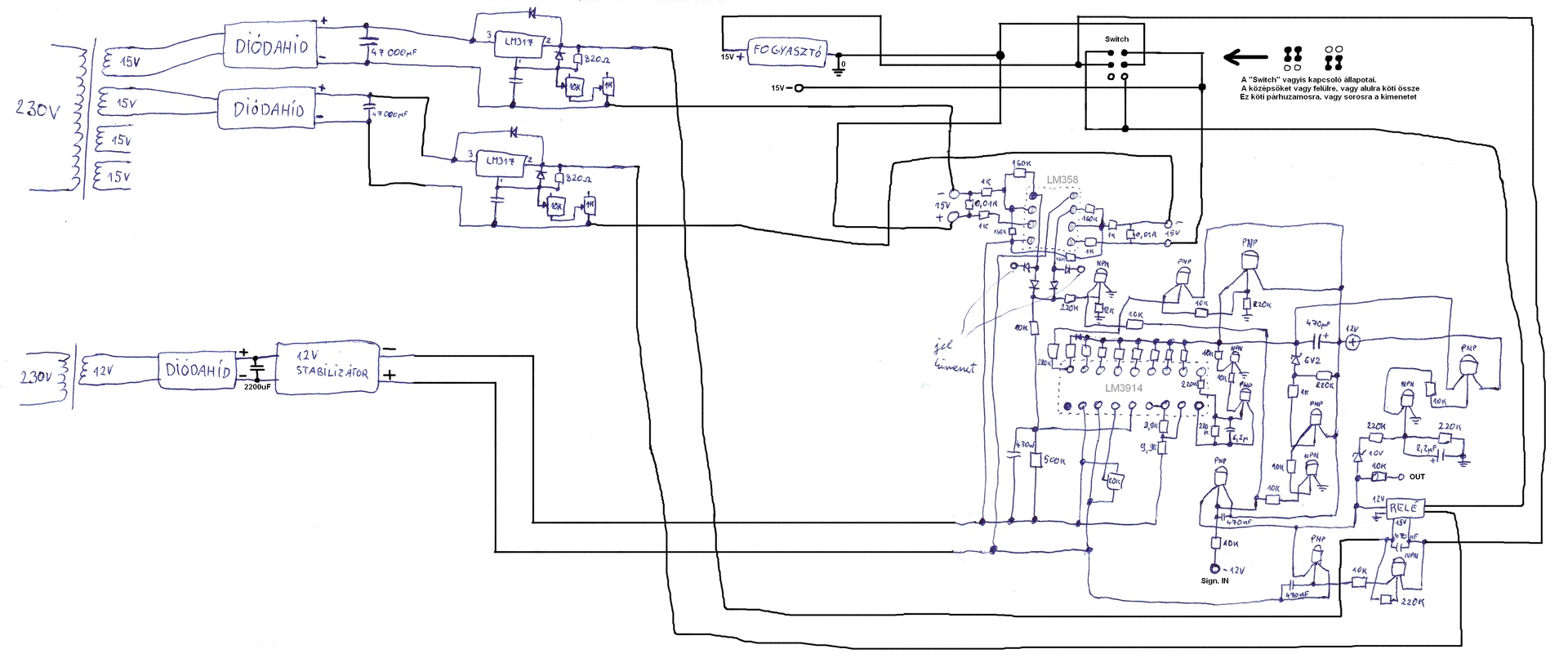

Mielőtt leszólnátok, hogy két LM317-et használok szimmetrikus kapcsolás szabályozására, csak annyit fűznék hozzá, hogy nem találtam más megoldást, hogy szétosszam a terhelést a két IC között párhuzamos kapcsolás esetén. LM337-el úgy tudom párhuzamos bekötésnél nem működne.
Viszont attól függetlenül, hogy szakszerűtlen megoldás, működik, csak lehet emiatt zavarodik meg az lm358 soros bekötésnél, mert elvileg a testet a 0 pontot tolja el. Nem tudom...
Megpróbáltam az előbbi ábrát bővíteni a teljes bekötésre, hogy látható legyen mi hogy merre halad. Leellenőriztem, úgy nézem jól rajzoltam.
Ha nem tudjátok értelmezni akkor szóljatok és hagyjuk, de ennél többet most nem tudok kihozni belőle.

(#) jimitek válasza sdrlab hozzászólására (») Aug 2, 2019 /
Megnéztem, valóban rosszul rajzoltam itt fel.
A "másik 160k" a 3-as lábról megy a földre a kész szerkezeten.
Ígérem ha ezzel elkészülök megpróbálom a rendes jelöléseket elsajátítani, de elég nehéz.
(#) jimitek hozzászólása Aug 2, 2019 /
A legutóbbi ábrámat javítottam egy kicsit a fogyasztó bekötésénél.

(#) gcsabee válasza jimitek hozzászólására (») Aug 4, 2019 /
Ha programozó vagy, akkor nem jelenthet gondot a rajzjelek megértése/megtanulása.
A kapcsolási rajzozodon a
- tranzisztorok (npn/pnp ez 2db rajzjel)
- graetz hid
- műveleti erősítő
- Integrált áramkörök jelölése
rajzjeleit kellene lecserélni. Ez összesen 5 féle jel. Ez hónapokig tart egy programozónak?
Egy normális rajz neked is sokat segítene, és könnyeben is tudnának segíteni a többiek is.
