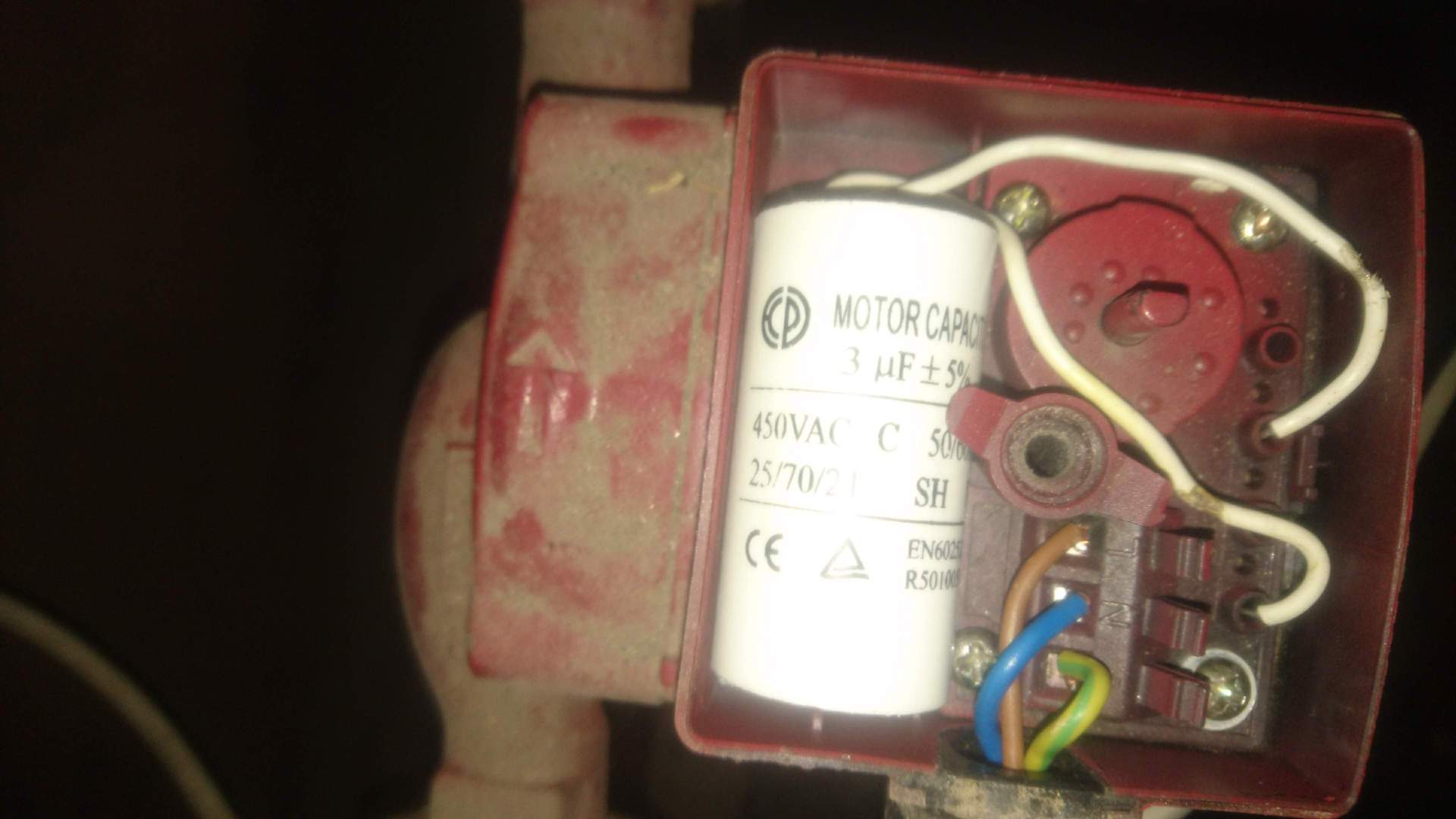

(#) Redmaster hozzászólása Nov 1, 2019 /
Üdv. Van egy Grundfos ups 25 60 180-as keringető szivattyúm ami nem mindig akar beindulni egy kis baleset miatt. ( A termosztátból véletlenül kiszakítottuk a kábelt és egy párszor gyorsan összezárt a két ér) Miután visszakötöttem a kábelt a helyére a motort kapcsolta rendesen de egy idő után megállt. Ha a termosztátot tekergetem akkor mindig visszakapcsol a motor egy darabig.
A tippem hogy a kondenzátorral van a gond első körben azt akarom kicserélni csak nem tudom hogy kell kiszedni a kábelét. Olyan típusú a sorkapocs hogy bele kell tolni a kábelt. De nem tudom hogy kell kioldani mert nincs semmi lehetőség rá. Próbáltam kihúzni de félek hogy vagy a kábelt szakítom bele vagy a lemezt hajlítom el ami fogja a kábelt. Ha valakinek van rá ötlete szívesen fogadom.
A kép egy kicsit csalókának tűnik. 8 csatlakozási pont van a sorkapocsban és az nem 4 csatlakozási pont 4 kioldó lyukkal.
A hozzászólás módosítva: Nov 1, 2019
(#) JZoli válasza Redmaster hozzászólására (») Nov 3, 2019 /
Én eddig háromszor cseréltem ilyen kondit. Nálam az vált be, hogy fél hossznál elvágam a vezetékeket és ott összeforrasztottam az új kondi vezetékeivel.
