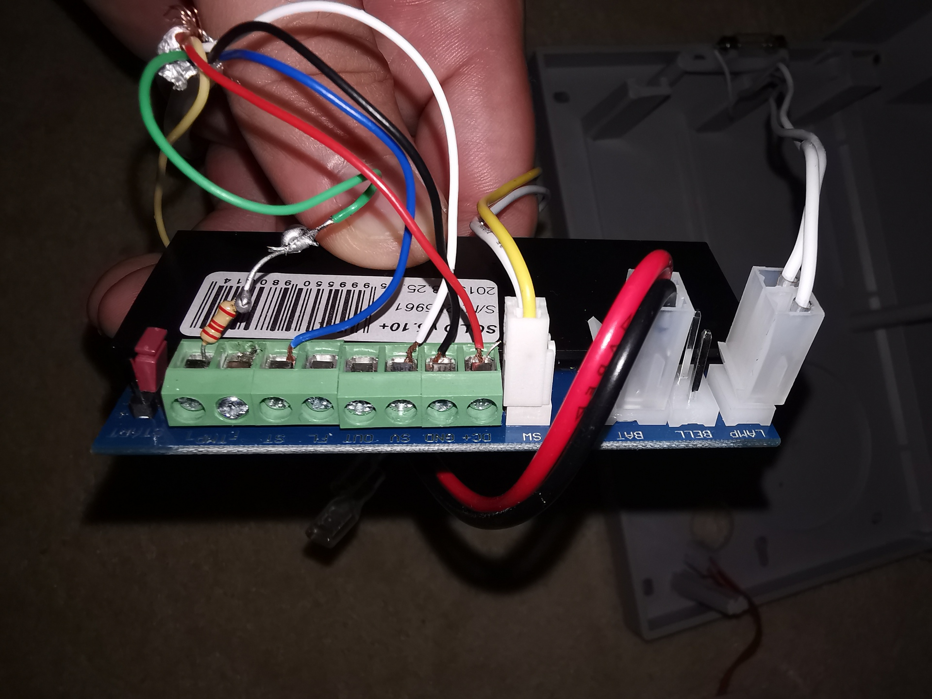

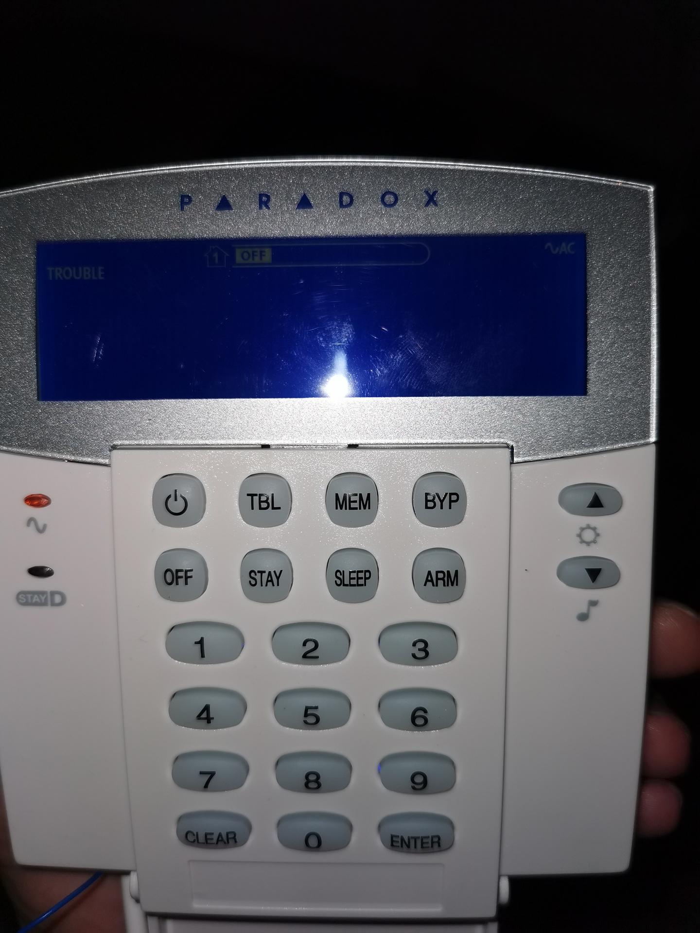

(#) Pzoli69 hozzászólása Aug 14, 2019 /
Sziasztok. Egy kis segítségre lenne szükségem. Probléma a következő. Van egy paradox sp5500 4zonaval k35os kezelovel és egy solo szirenaval. Össze kötöttem mindent és nem működik. Mellekelem a képeket. Mi lehet a gond?
(#) pipi válasza Pzoli69 hozzászólására (») Aug 14, 2019 /
Csak azt nem írtad mi a jelenség...
(#) Pzoli69 válasza pipi hozzászólására (») Aug 14, 2019 /
Nem tudom felprogamozni a kezelőt. Megcsinlatam mindnet ami a leírásban van és mégse jó
Ezt egy tesztnek dobtam össze az asztalon mind a 4zonat be kell kötni?
(#) norbeat85 válasza Pzoli69 hozzászólására (») Aug 15, 2019 /
Szia, nem kell mind a négy zónát, csak amennyire szükséged van, alapból minden zóna le van tiltva, a Babyware szoftverrel, vagy kezelővel kell felprogramozni a zónákat. A kezelőt nem kell külön felprogramozni, magától felismeri ha helyes a bekötés. A mozgásérzékelőnél viszont a másik ellenállásból kellett volna berakni kettőt. Egyébként apróság, de a Bell + és - közé ne a panelnél rakd be az ellenállást, hanem a szirénában kell elhelyezni. A sziréna tampert is kettő ellenállással kell ellátni a másik színből ne ahogyan most van. Ilyen kis rendszert kezelőről is fel tudsz programozni, van hozzá érthető leírás.
(#) Pzoli69 válasza norbeat85 hozzászólására (») Aug 15, 2019 /
Honnan látom hogy felimserte a kezelőt? A
(#) Pzoli69 válasza Pzoli69 hozzászólására (») Aug 15, 2019 /
Kicseréltem az érzékelőkben 1k ellenállásra. És kiszedtem a központbol Bell +, - közül.

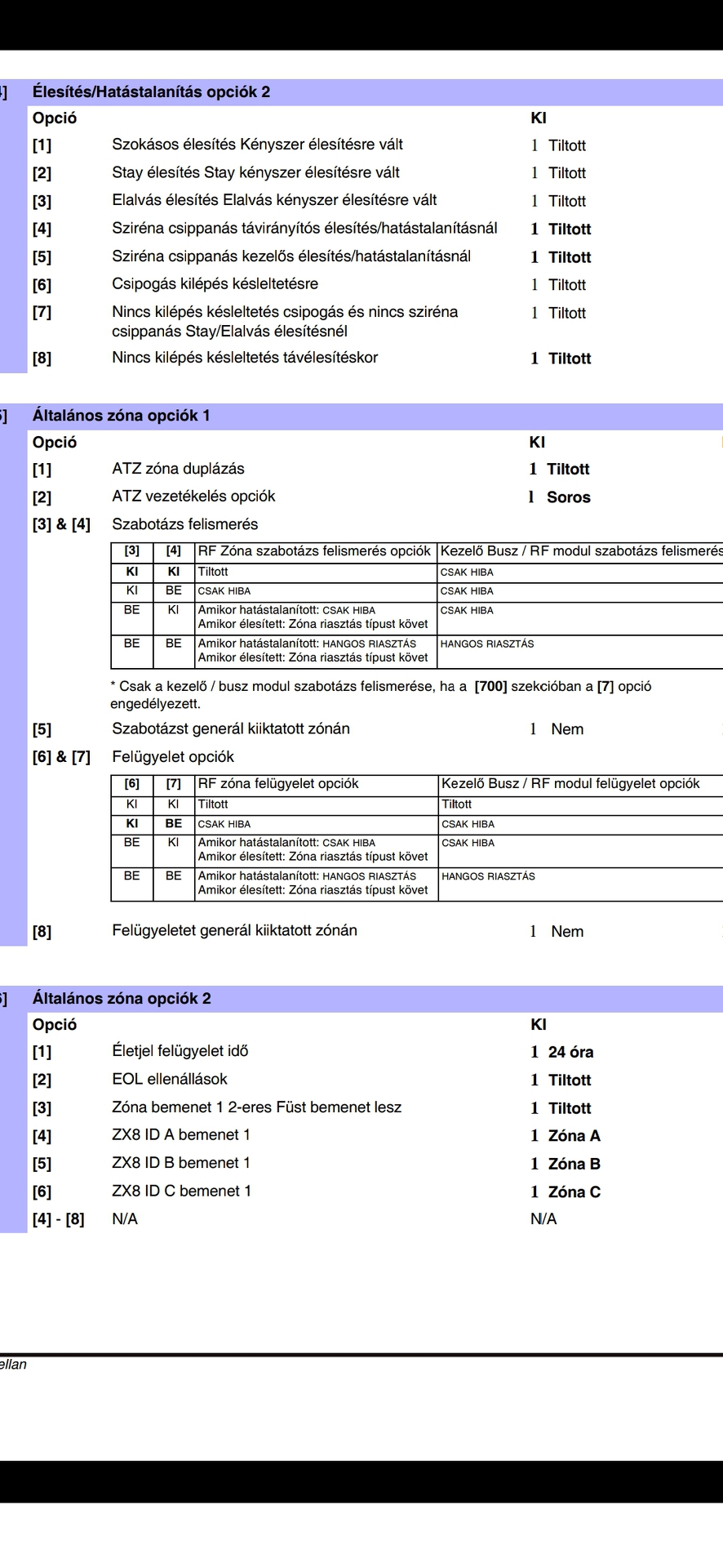

Zóna programozasaval nem boldogulok. Tudom hogy le van írva. A zóna hozzá adasa nem világos. Eddig jutottam tudnál esetleg segíteni benne?
Közben rajottem. Már csak annyi a kérdés ha a sziréna dobozát kinyitom miért nem szirenazik?
(#) pipi válasza Pzoli69 hozzászólására (») Aug 16, 2019 /
Gondolom bekötötted a tiltó vezetékét is - rosszul
(#) Pzoli69 válasza pipi hozzászólására (») Aug 18, 2019 /
Nem kottem be. Az melyik? A szirénaban ill a központban melyikre kell költni?
A hozzászólás módosítva: Aug 18, 2019
(#) pipi válasza Pzoli69 hozzászólására (») Aug 18, 2019 /
Nézd meg a sziréna doksit a tiltó bemenet miatt. A központban nincs erre csatlakozó, tegyél rá egy kapcsolót, ezzel lehet tiltani a szerelés/akksicsere idejére
SV-re
Aux - kossem rá a svt?kezelőn nem kell semmit állítani?
SV - Kapcsoló a földre, doksi szerint. Ha rákapcsolod a földre, akkor tiltania kell.
Az emlegetett "ajtókapcsoló" nem csinál semmit a szirénában, a központba kötheted be a tamper/szabotázs néven... Vagy sorbakötöd a kapcsolót a sziréna indítóval, így a központ "nélkül" is jelez, a központ viszpont szabotázst nem fog jelezni, csak esetleg sziréna "hibát" hogy nem érzi.
A sziréna előfordulhat hogy "összerakás" után csak eledési idő után lesz aktív, rögtön hiába piszkálod nem aktív, dokuban nincs benne?
Ha be ékesítem akkor szirénazik ahogy kell. A tamper/szabotazs is be van kötve annak kellene elesitenie a kapcsolót?
Melyik kapcsolót? Az ajtó, vagy a tiltó?
Ha az ajtókapcsolót bekötötted a szabotázs körbe, és mégsem visít bontáskor, akkor a központban nem állítottál 24 órás szabotázst...
Szerintem...

(#) Pzoli69 válasza pipi hozzászólására (») Aug 19, 2019 /
De van kötve az össze érzékelő szabotazs körbe és úgy eol ellenállás engedélyezve van. Az a kérdés hogy a szirénaban is elég egy 1k ohom elenalast berkni a tamperbe? Itt melyiket kell neki engedélyezni? 3&4?
