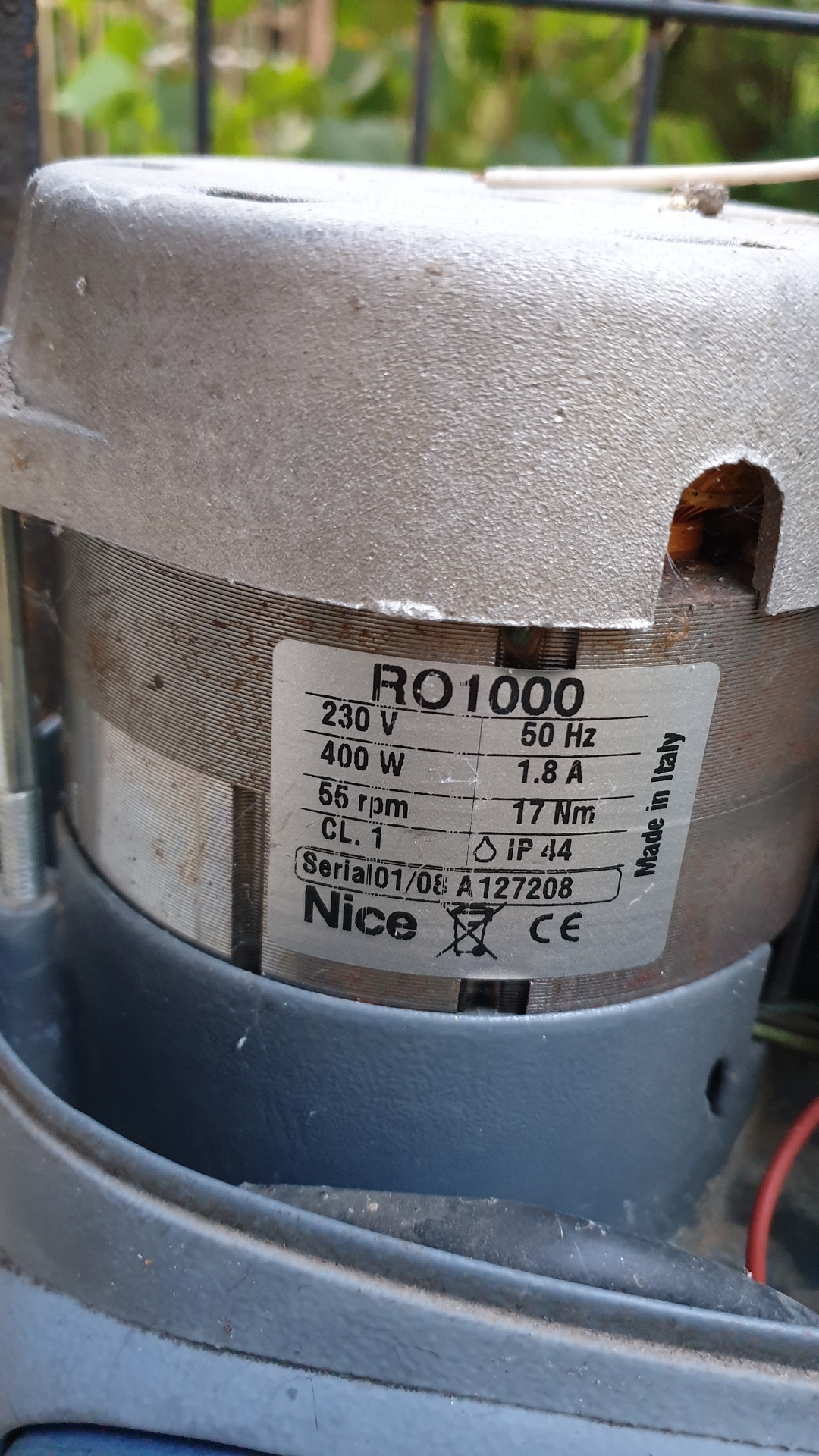

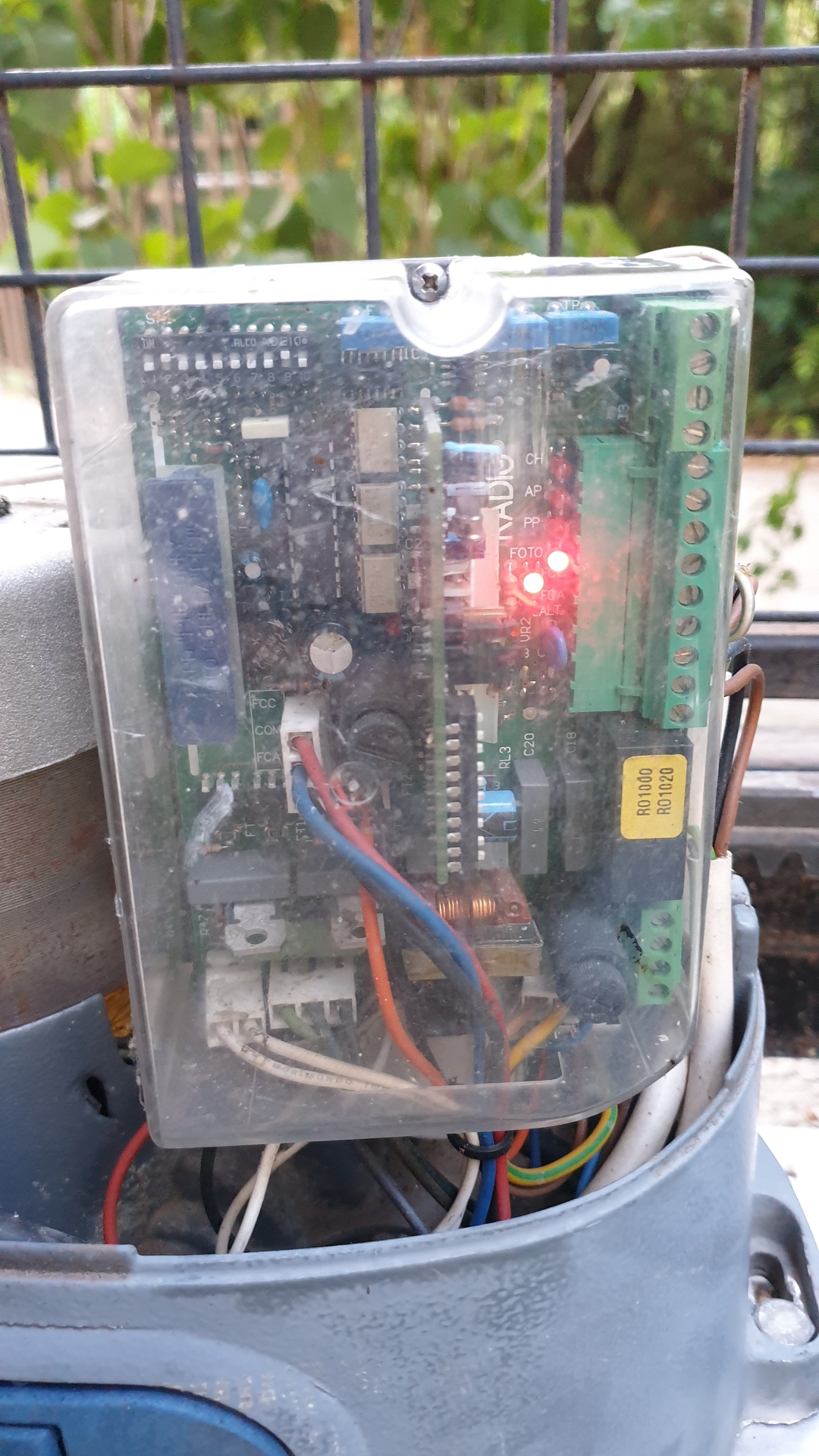

Van egy nice robo 1000 tipusu kertkapu motor, maga a megtestesült gonosz. Amikor kedve van mukodik. Tobbnyire random nyitott allasban ragad, ki se nyílik vagy pusztan ha kezzel megallitja az ember ( akar fizikailag tartod fel a kaput vagy az erzekelojebe setalsz bele megall es nem megy tovabb se elore se hatra )
Ez ugyben szeretnek segitseget kerni, a vezerles a kuka vagy esetleg a motoron egy/tobb kondi jarja a veget ?

(#) janir18 válasza eudoxia007 hozzászólására (») Aug 21, 2019 /
Ha nincs feszülés a vezetőgörgőknél, fogaslécnél, akkor nézd a motorerőt. Sokszor érdemes kikapcsolni a lágyinditást, megállítást, tapasztalatom szerint az olcsóbb típusoknál nem megfelelően működik.

Igen, tolókapu. Kioldva teljesen akadasmentesen mozgathato, pont nemreg volt cserelve a sín a tartóresz a fogasléc stb merthogy a lakók szerint biztos ez a baja... en szoltam hogy varjunk meg ezzel. 200 ezret kidobtak az ablakon.
A lágy indítást, megállítást hogyan tudom kikapcsolni ?
(#) lelkes amatőr válasza eudoxia007 hozzászólására (») Aug 21, 2019 / 1
Feltétlen érdemes elöször a kondenzátort ellenőrizni. Sok esetben az okoz gondot.
(#) pipi válasza eudoxia007 hozzászólására (») Aug 21, 2019 /
A végálláskapcsolókat is ellenőrizd, nem-e kontakt hibásak, és szegény vezérlő márt azt hiszi odaért ...
