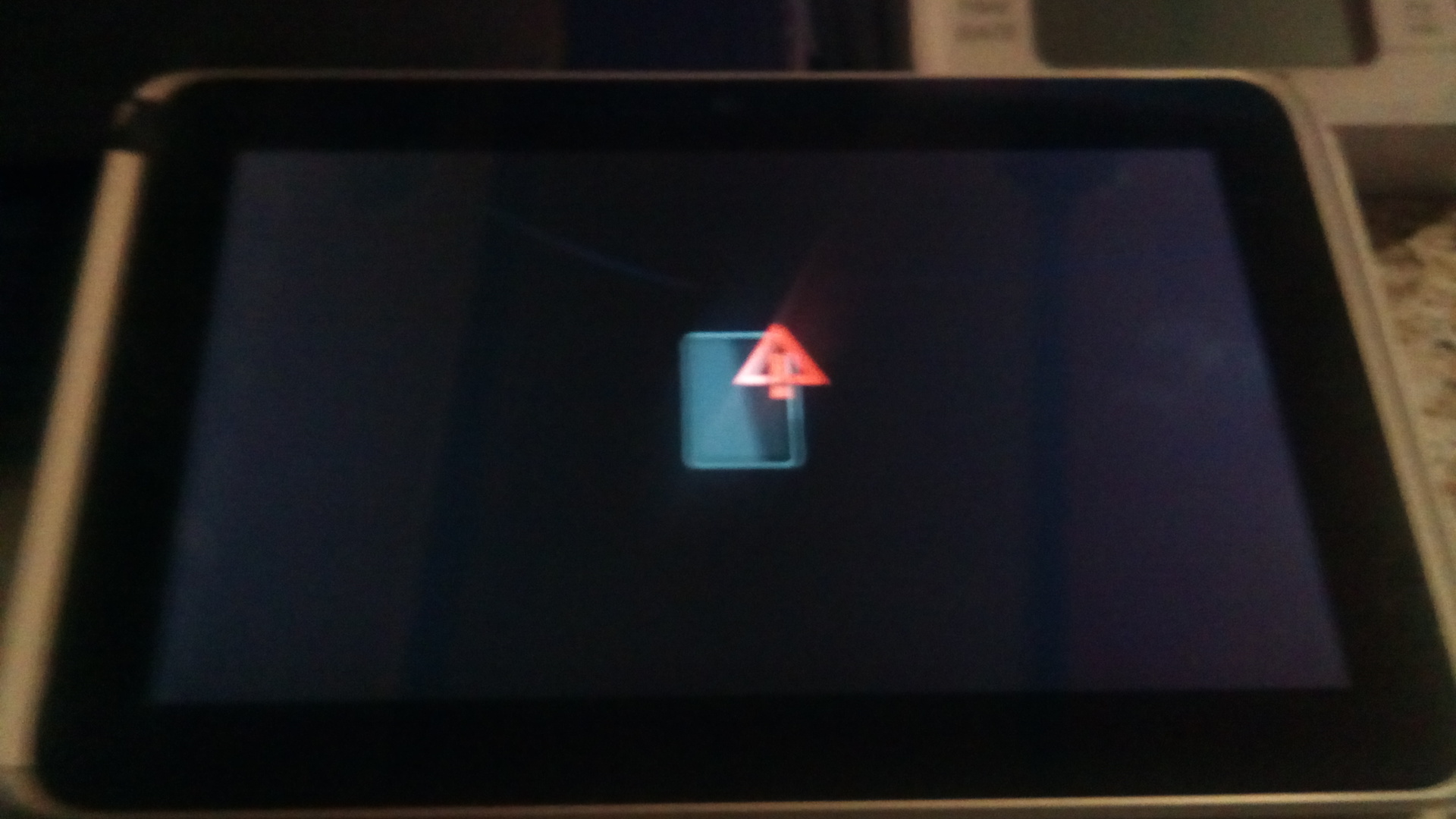

(#) pistike-istike hozzászólása Jan 4, 2020 /
Van egy régi de márkás HTC 510e tablettem.
Az usb aljzata tönkrement sikerült kicserélni de egy 5 lábura ami benne volt az kb. 8-9 lábu volt .
Közben az akuja lemerült és igy szét kellett szednem hogy az aku vezetékeit lássam
Hát csak az USB két szélső (+ , -) lábait kelet beforrasztani (nagy kínlódás árán) és így fel tudtam tölteni.
sajna nem tudtam hogy a kijelző ilyen törékeny hát munka közben megrepedt én meg kicsit rá is segítettem így végül hosszában végigrepedt.
Bekapcsol de nem old fel! A mozgás érzékelője jó.
Ha a hangszó és bekapcs. gombot nyomom a mellékelt képen láthatók jönnek be, egyszer bejött középen egy piros háromszög.
Kérdés: lehet e valamit csinálni a tablettal valahogy feloldani?
