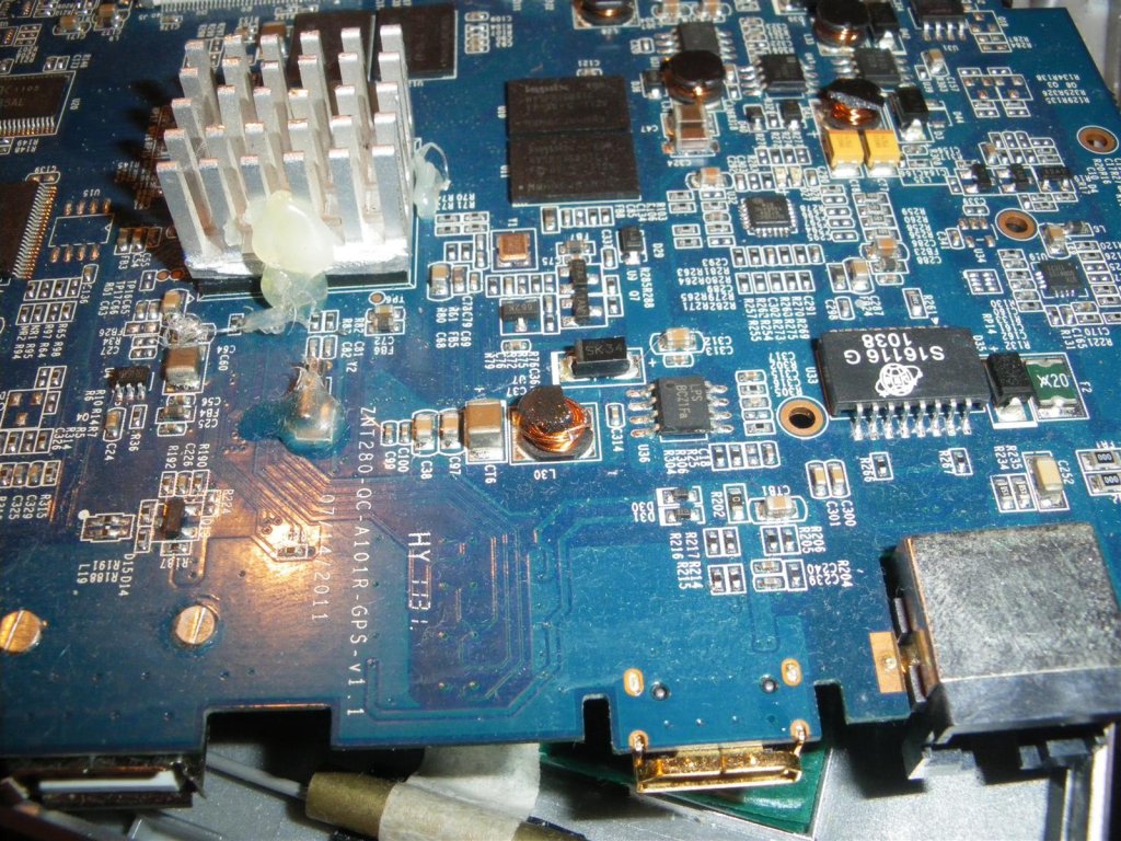

Sziasztok! Tudna nekem valaki segiteni Samsung Smart pc javitásban? Meg se nyikkan! Tápra téve sem! Már szétpattintottam,vannak árulkodó nyomok...
