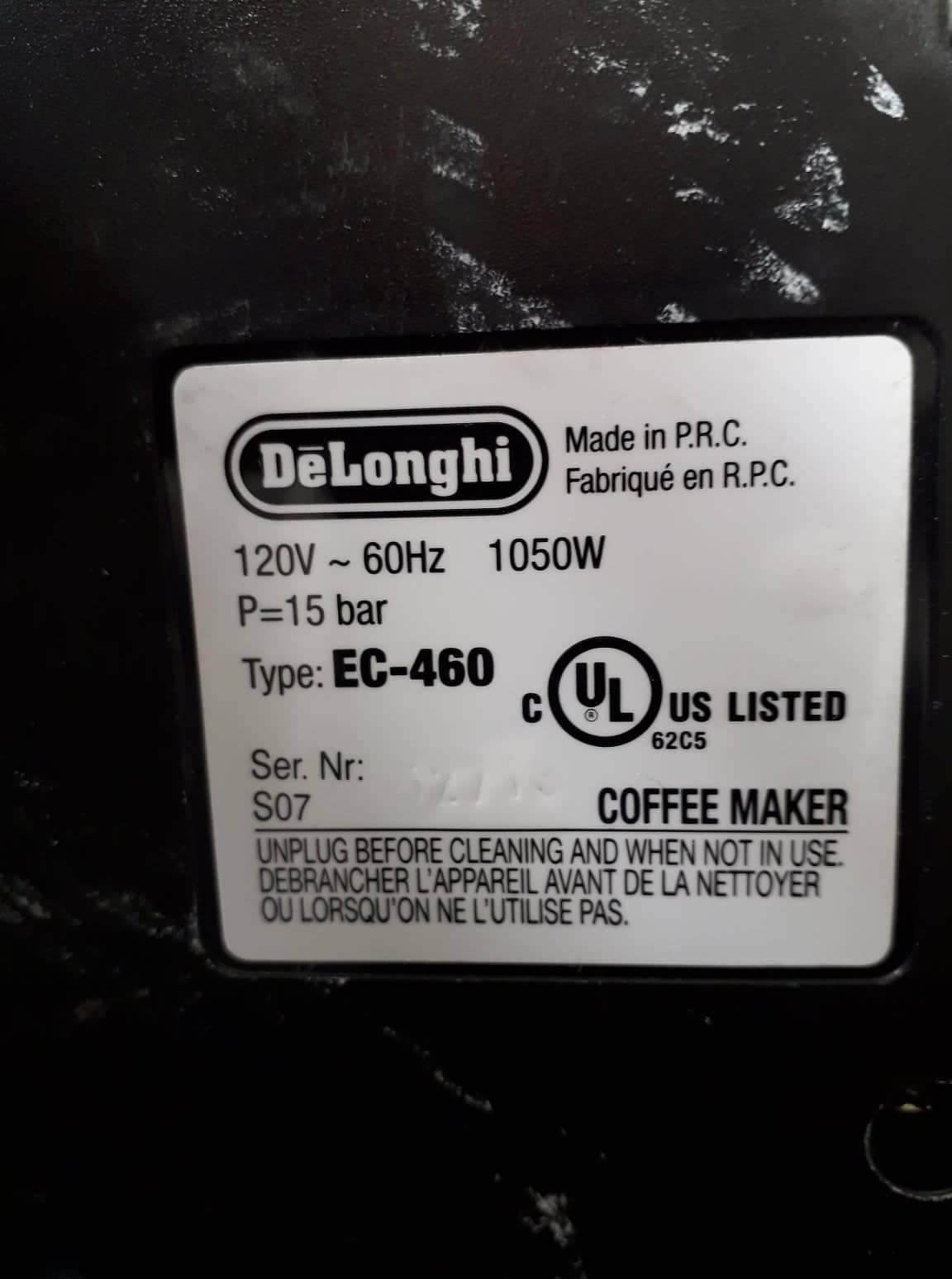

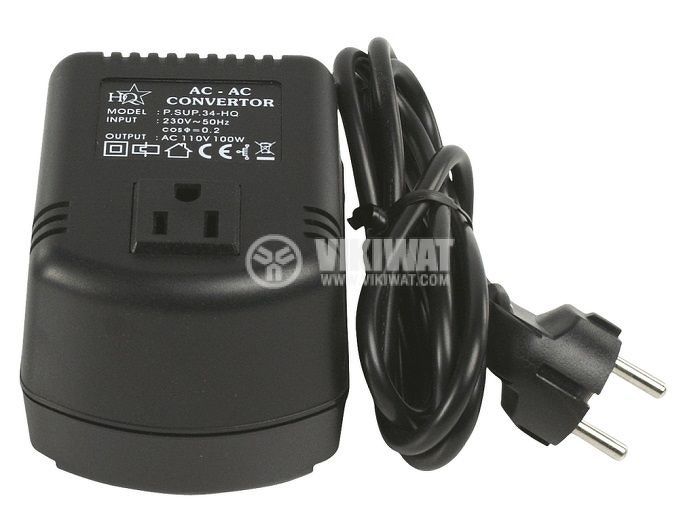

Lenne egy Amerikai kávéfőzőm, de 110V-os.
Gondoltam rendelek hozzá a képen látható átalakitót, a kerdés az hogy jó-e lehet hozzá??
A gép paramétereit is csatoltam.
A váladzokat előre is köszönöm.
(#) (Felhasználó 1947) válasza Robikk hozzászólására (») Aug 23, 2019 /
A kévéfőződ 1050W-os, az átalakítód a tizedét tudja.(100W)
Tehát nem jó hozzá.
Ha mindenképp használni szeretnéd, akkor egy megfelelő teljesítményű autotrafó, vagy 240/120V-os trafó.

Ha 13 ilyet párhuzamba kötsz és kicsi a gyártási szórásuk, akkor működhet (vagy inkább 15-öt, a 100W kimenet is kérdéses ezeknél, valamint jó lenne egy kis puffert ráhagyni)
Komolyra véve a szót, az autótrafó hatásfoka (lineáris trafó lévén) csapnivaló, kilowatt feletti darab meg sem súlyra sem árra feltétlen indokolt (460 VA trafó 1.6 kg és 13.000 forint tme-ről).
Amennyiben nem egy aranyárban mért jószág, ami az ideáidnak megfelelő, én félretenném és a trafó árából vennék egy újat (vagyis felújítottat, itthon AEG CaFamossa kávéfőzőt 35-ért vettem felújítva 1 év garival).

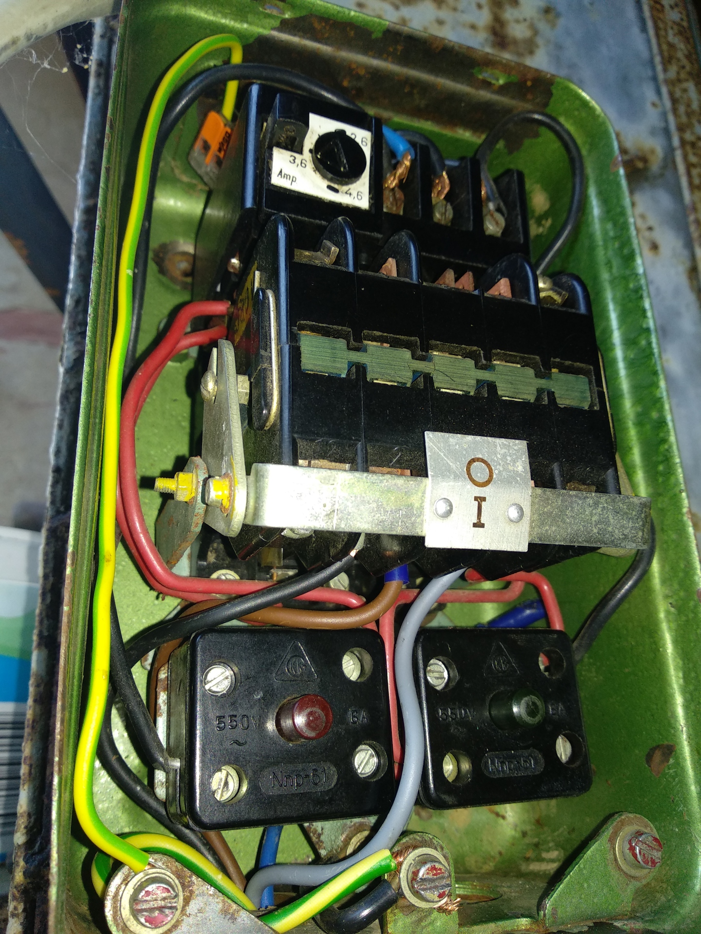

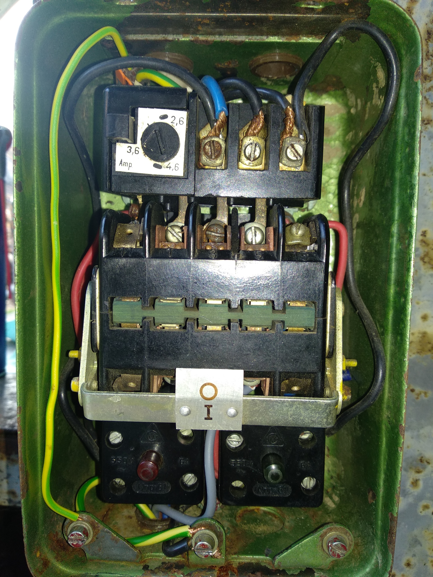

Sziasztok, van egy szalagfűrészem aminek a kapcsolójához szeretnék bekötni egy vészleallító nyomogombot. Nincs olyan ismeretem,hogy megmondjam milyen típusú a kapcsoló, de lefényképeztem. Amennyit látok egy mágneskapcsoló és két nyomógomb, egy indító és egy leállitó.
Felül van bekötve az áram. A ball oldali nyomógomb lent az állítja le a motort. A leállíó nyomógomb egyik oldalára az egyik fázis van bekötve a másik pontja pedig megy a mágneskapcsoló ball oldalára középtájon található kötési pontra . Ha jól gondolom a vészleállító pontjainál, az egyiket mondjuk felül a középső fázisára kötöm a másikat meg ball oldalon ahová a leállitó gomb is van kötve. Jól gondolom, ? Szeretném ha valaki kijavítja ha rosszul gondolom. Nem akarnám tönkretenni a motort amúgy egy 1,1kw 380v Evig motor hajtja a gépet.
A hozzászólás módosítva: Aug 25, 2019
(#) pipi válasza T_Kornel hozzászólására (») Aug 25, 2019 / 1
Kérdés mit csinál a leállítógomb...
Valószínűsítem bontó érintkezős, teszteld meg, valóban bontó-e.
Azt is teszteld, hogy ha a kikapcsolót nyomva tartod, és így nyomod a bekapcsolót, nem szabad elindulnia, ha igen akkor rossz a bekötés...
Elvileg a kikapcsolóból kiveszed az egyik kábelt, ezt rákötöd a vészleállító bontó egyik érintkezőjére, egy új kábellel meg a vészleállítótól visszamész a kihúzott kábel helyére.
De, ha összeég a relé érintkezője akkor a vészleállítót nyomkodhatod, nem fog semmi történni...
Szóval szerintem ez úgy lenne szakszerű, ha a vészleállító 3 bontó érintkezővel rendelkezne, és a betáp 3 fázist bontja. A vészleállító alatt ugye a reteszelős fajta nyomógombot érted...
(#) Epu2 válasza pipi hozzászólására (») Aug 26, 2019 /
Kicsit túlkombináltad. Gépek százezrei működnek egy érintkezős vészleállítóval. A bekötésre vonatkozó ajánlatod rendben. Olyan vészleállító gombot kell választani, amelyik mechanikusan reteszelődik.

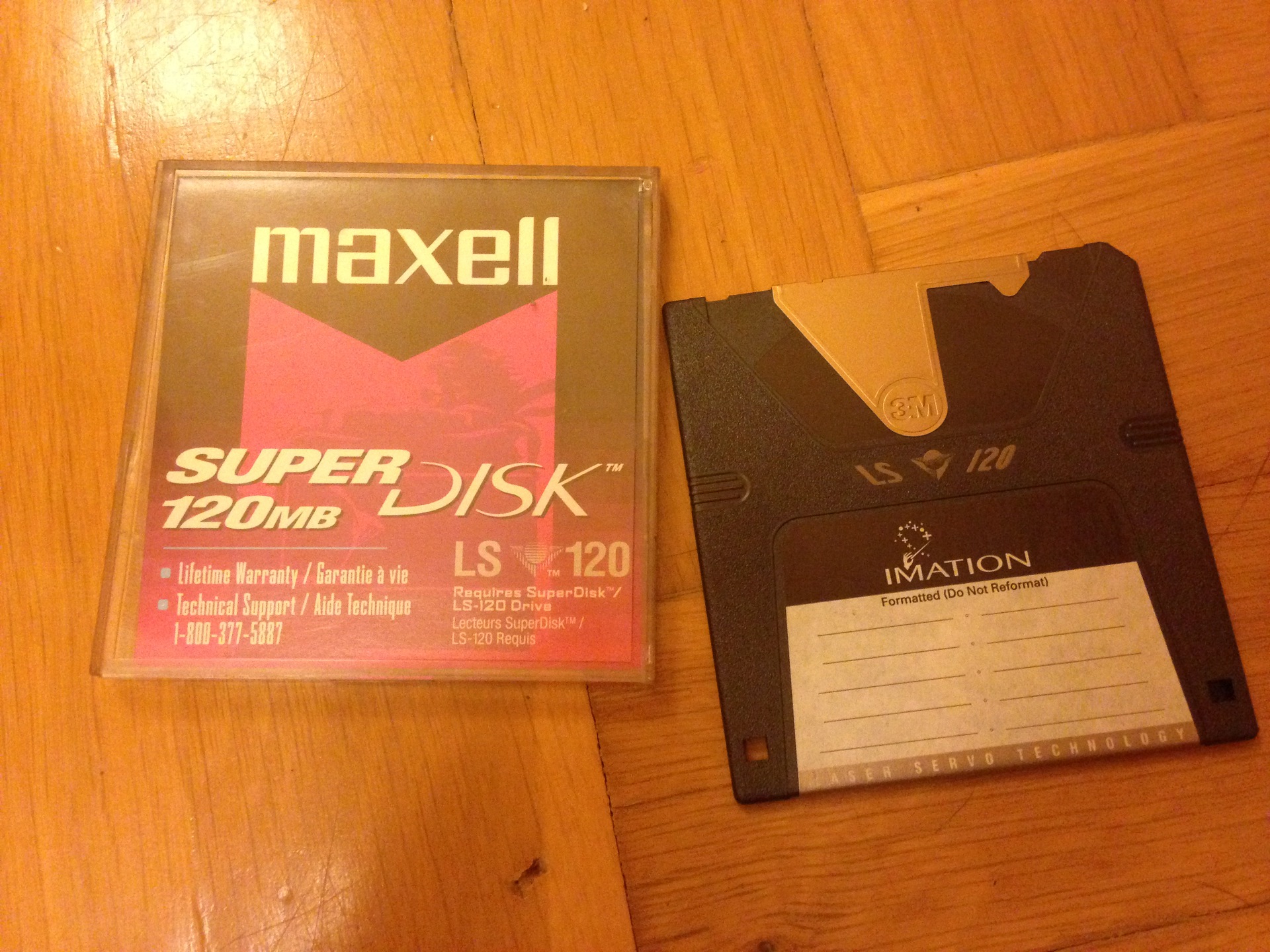

A képen látható "floppyt" betehetem a hagyományos floppy olvasóba?
Fizikailag belemegy, de nem tudom nem e tenne kárt az olvasóban, vagy hogy látná-e a gép (direkt "retrózásra" fentartott win98)
(#) proli007 válasza gernerakos hozzászólására (») Aug 26, 2019 /
Hello! Nem jó a sima floppy-ba. SuperDisc
(#) gernerakos válasza proli007 hozzászólására (») Aug 26, 2019 /
Köszi, értem, akkor nincs mese, kell egy ilyen olvasó.
(#) Robikk válasza gazspe hozzászólására (») Aug 27, 2019 /
Köszönöm a segítőkész válaszokat.
Hát hogy is mondjam sejtettem, és ennyit nem ér az egész.
Köszönöm mindenkinek!
