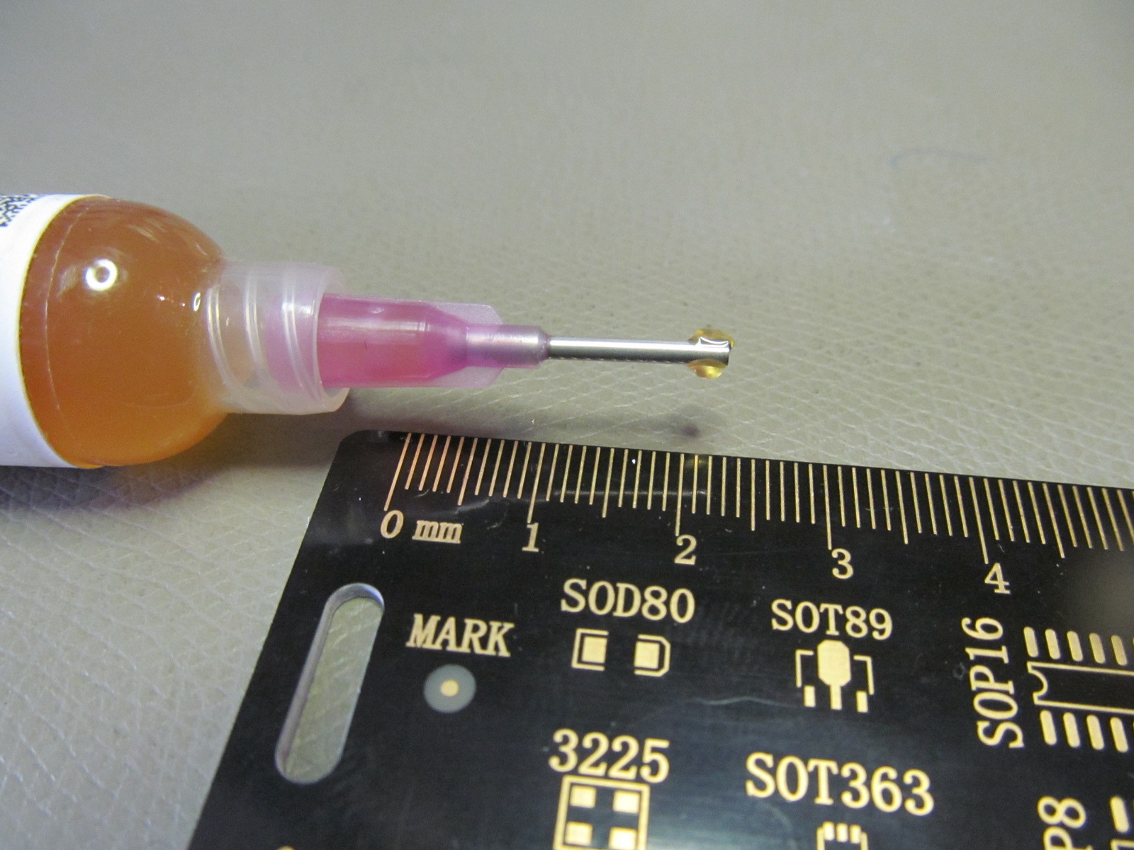

Ez esetleg?
Kövezzetek meg de nekem EZ nagyon bevállt!! Alaplap rámelegítésre beforrasztásra mindenre jó..Van tégelyes is az tényleg bálnazsír de ez zselé..Garantáltan nem vezet raktam vele be bga-t is..
A hozzászólás módosítva: Szept 7, 2019
Amennyiben megfelel számodra, akkor semmi gond nincs.
Személy szerint kétféle folyasztószert használok: -Folyadék, alkoholbázisú, toll kivitel, precízen adagolható, "no-clean", de ennek ellentmondva mosom, izopropil alkohollal. -Zselé, 10cm3-es tubusos kivitelt használok, ez is no-clean, de ezt is mosom Cramolin Flux-off spray-vel, vagy izopropil alkohollal, attól függően, mennyi szennyeződés, vagy flux maradvány marad. Számomra fontos a paneltisztaság, jobb ha semmilyen maradvány anyag nem marad forrasztás után. A jobb minőségű ónok eleve jó minőségű folyasztószert tartalmaznak, ez esetben nem adok a forrasztáshoz plusz folyasztószert. A hozzászólás módosítva: Szept 8, 2019
Én is ilyesmit használok. BGA-t nem, de LGA-t raktam le vele.
Igen számomra is fontos a tisztaság én is mosok mint a mosómedve
