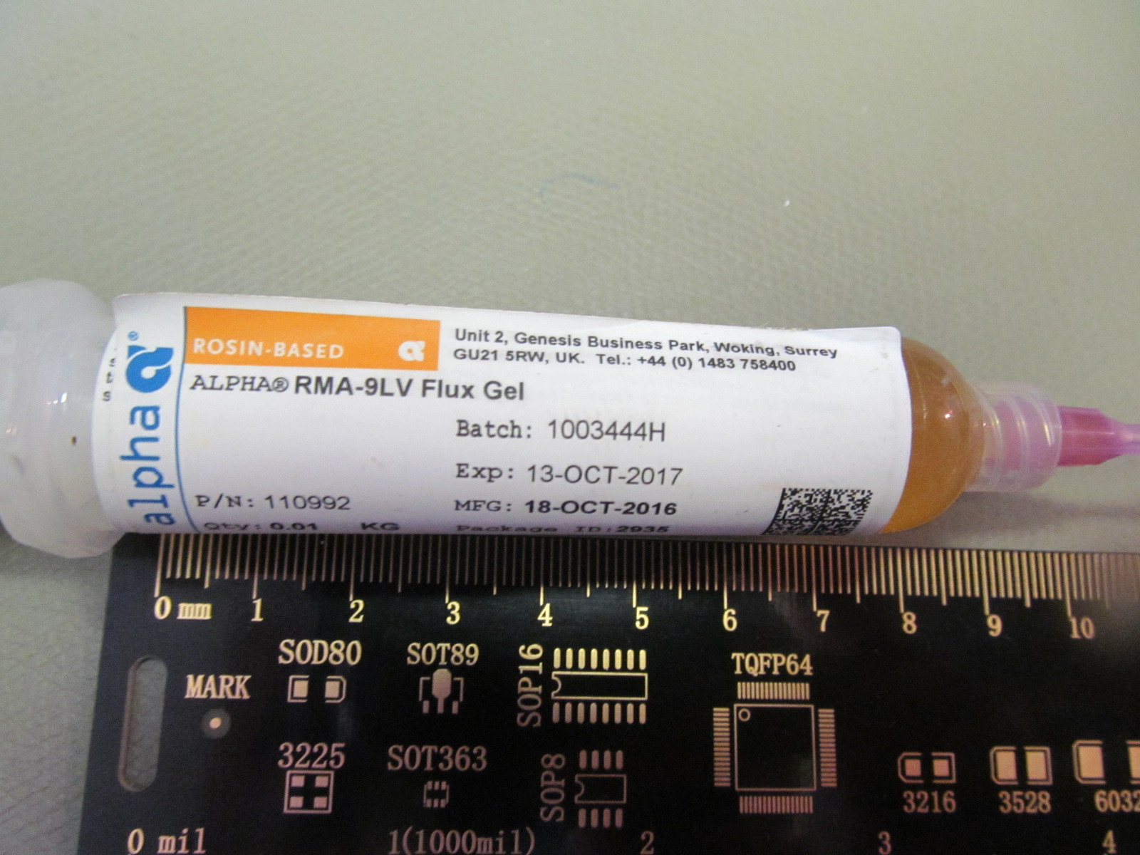

(#) Droot hozzászólása Szept 6, 2019 /
TQFP100-as tokot milyen forrasztószerrel érdemes forrasztani?
Most egy régi (8 éves, ismeretlen márkájú) hq elektronikás fluxot használok, de a minőséggel nem vagyok elégedett.
A hozzászólás módosítva: Szept 6, 2019
(#) (Felhasználó 1947) válasza Droot hozzászólására (») Szept 6, 2019 /
A márkás folyasztószerek nem szoktak csalódást okozni.
Alpha Metals RMA-9 például...
(#) superuser válasza Droot hozzászólására (») Szept 6, 2019 /
Én folyasztószer nélkül szoktam lerakni és ónszívó szalaggal leszedem a felesleget.
Ha folyasztószert használok, akkor egyébként sűrű kínai zselét. M-223
(#) Droot válasza (Felhasználó 1947) hozzászólására (») Szept 6, 2019 /
Erre gondoltam. Dolgozott már vele valaki?
Ez nem jó. Flux zselé, vagy toll.
A kínai bálnazsírok is felejtősek.
Jó minőségű segédanyagokban gondolkozz.(Kester/Alpha Metals, Multicore, stb)
(#) Droot válasza (Felhasználó 1947) hozzászólására (») Szept 7, 2019 /
Ez esetleg?
(#) (Felhasználó 1947) válasza Droot hozzászólására (») Szept 7, 2019 /
Ez már megfelelő.
(#) patexati válasza Droot hozzászólására (») Szept 7, 2019 /
Kövezzetek meg de nekem EZ nagyon bevállt!! Alaplap rámelegítésre beforrasztásra mindenre jó..Van tégelyes is az tényleg bálnazsír de ez zselé..Garantáltan nem vezet raktam vele be bga-t is..
A hozzászólás módosítva: Szept 7, 2019
(#) (Felhasználó 1947) válasza patexati hozzászólására (») Szept 8, 2019 / 1
Amennyiben megfelel számodra, akkor semmi gond nincs.

(#) superuser válasza patexati hozzászólására (») Szept 8, 2019 /
Én is ilyesmit használok. BGA-t nem, de LGA-t raktam le vele.
