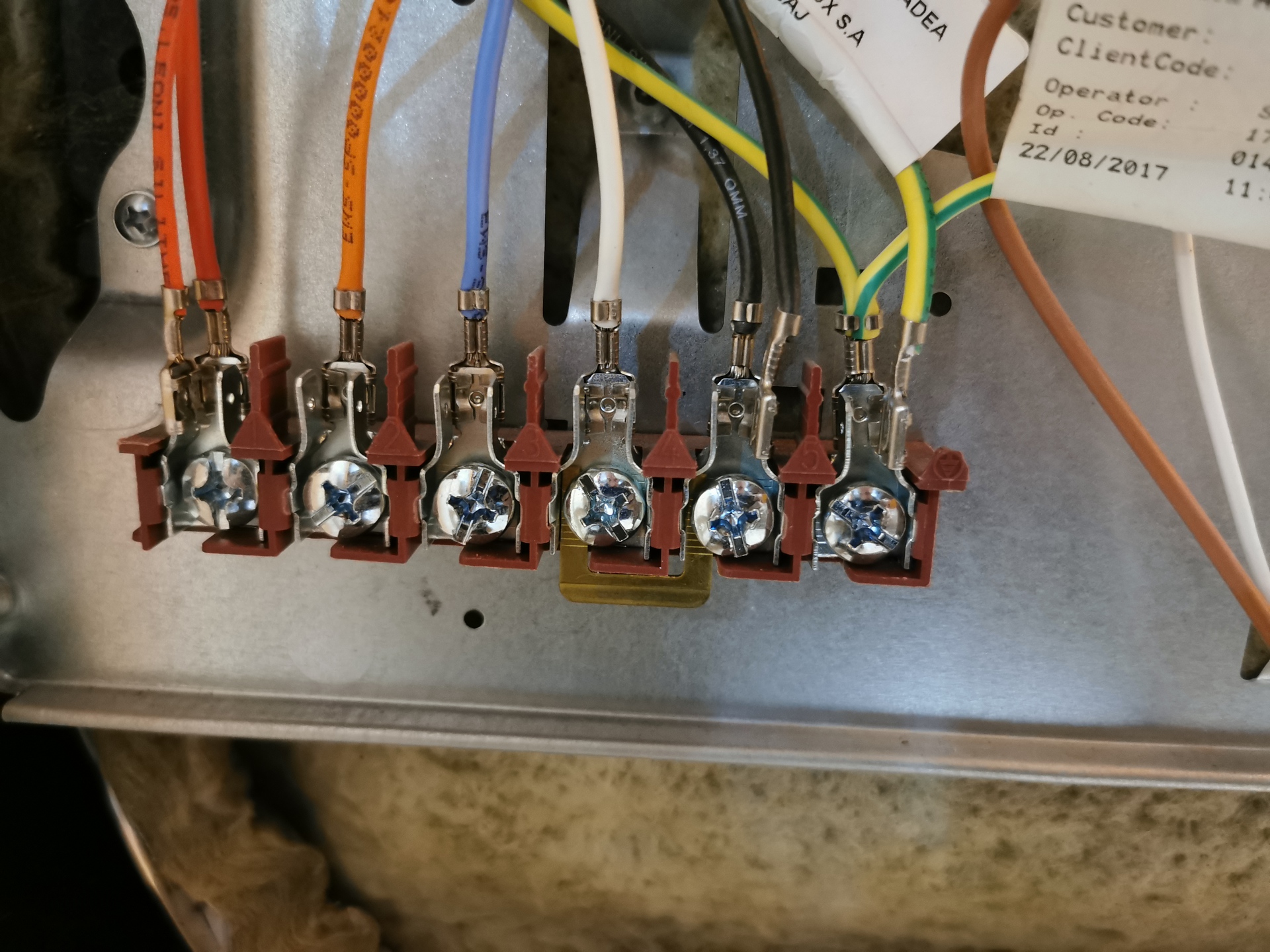

Haverom vett és bekötötte egy indukciós főzőlapot. Pár perces használat után "pukkantott" és füstölni kezdett egy pici, leállt, nem müködött. Megnéztem hogy mit hibázott, nem jöttem rá. Ezért segítséget kérnék tőletek. Képeket csatolom.

Van hozzá rendes bekötési rajz? használati utasítás? Vagy márkát típust megosztasz?
Ez a főzőlap a rajz szerint kétszer egy fázisú. Egy fázisra párhuzamosítani kell az L1 és L2 pontokat.
Írod, hogy most vette. Akkor legelőször is garanciával kellene kezdeni. Ha nincs már garancia, akkor fényképek kellenek a belsejéről.
