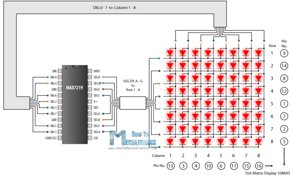

Lehet egyszerre egy dolgot kellene vizsgálni. Csak négy ledet rátenni a vezérlőre. pl a felső sarokba.(kettő kettő ugyanazon soron, ill oszlopon ) Ezeket próbáld minden variációban megvezérelni. Ha ez megy, akkor vagy tápszűretlenséged van, vagy elkötöttél valamit.
( esetleg magában egy led mit csinál?) A hozzászólás módosítva: Jan 16, 2019
Pont ez a kép szerint köttem be, ezt adta elő a Google az első találatok között.
Megfogadom a tanácsokat és 2x2 illetve csak 1 lednek a bekötésével is megpróbálkozok.
Hmm. Közös katódos... Az azt jelenti, hogy a digitek a katódra mennek.
Lehet hogy csak a hétszegmenses kijelzőkre vonatkozik a cc, ha a max a dekóder? Vajon mi van a programban?
Ez a bekötés biztos, hogy hibás. A Digit 0 - 7 lábakra a katódok mennek, függetlenül attól, hogy ez egy mátrix, hét-szegmenses kijelzők vagy önálló LED-ek.
Én is ugy tudtam, csak tele a net fordított rajzokkal. Használtam már max7912-őt, de mindíg csak cc bekötéssel. .

Érdekes a dolog, mert az adatlap első mondata ez: The MAX7219/MAX7221 are compact, serial input/output common-cathode display drivers that interface microprocessors (μPs) to 7-segment numeric LED displays of up to 8 digits, bar-graph displays, or 64 individual LEDs.
A programban egy 8x8-as kijelzőnek a programja van, ami a piros kijelzőn jól megjelenik. Holnap illetve holnap után megpróbálok az ellenálláson modosítani.

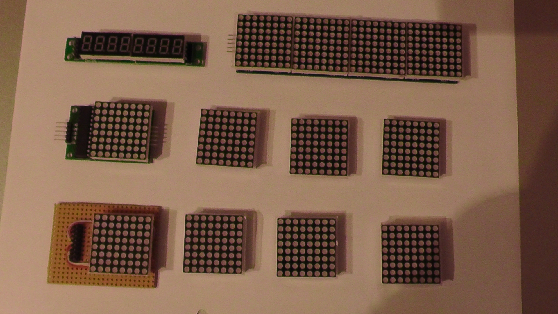

Úgy látom a bejegyzések nem túlságosan régiek. Ezért szeretnék találni egy olyan TÜRELMES valakit, aki segítene elindulni egy fényújság készítésében. ( Jelzem, hogy nem üzleti célra kell. 72 éves vagyok.) A célom az lenne hogy az elkészített terepasztalhoz fényújság szerűen írjak ki szöveget. (honnan - hová időpont stb. PIC 4520 programozásában van némi jártasságom. A mellékelt fényképen látható mátrixokból szeretném összeállítani a szerkezetet. (Van még több is, ami hiányzik azt beszerezném.) Első soron azt szeretném, hogy a kijelzőn egy pont, vagy vonal, vagy egy oszlop végig menjen 12-16 modulon. Nem a kész programra lenne szükségem, hanem egy RÉSZLETES MŰKÖDTETÉSI ismertetőre. A terepasztalt VB6 programban működtetem több soros vonalon keresztül. Egy újabb soros vonalon keresztül szeretném a kijelzőt működtetni. Ha valakinek lenne türelme hozzám, annak előre is köszönöm.

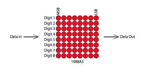

Jobb felső részen lévő MAX7219-es modulhoz pár infó. A mellékletben látható, hogyan kell címezni a LED-eket. Az IC-nek mindig két bájtot kell küldeni. Az első bájt a regiszter címe, a második a regiszter tartalma. Célszerű a kontroller SPI modulját használni, valamint kelleni fog egy extra láb is a Latch bemenethez.
A részletes ismertetéshez oldalak kellenének, egyszerűbb ha konkrét kérdésed van.
