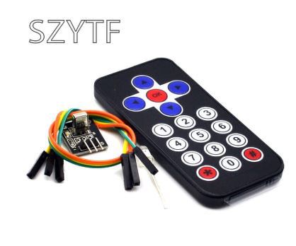

Rendeltem egy ilyen infra távirányítót.
Nem találok róla semmilyen infót, hogy milyen jelsorozatot ad ki.
Azon kívül, hogy logikai analizátorral végig nézegetem melyik gombnál mit ad, más ötlete nincs valakinek a jelek dekódolására?
(#) vargham válasza Lamprologus hozzászólására (») Szept 7, 2019 /
Arduino példa
Néhány variáns létezik csak. Mindhez van Arduino leírás, lib, mintakód. Ha más platformon akarod használni, akkor is jó kiindulás.
Nem szoktam Arduino-t használni a végleges cuccaimban, de kiindulásnak mindig van kéznél egy darab. Megjön Kínából a rendelés, rádugom a modult, letöltöm a libet, és lehet tesztelni.
(#) sonajkniz válasza Lamprologus hozzászólására (») Szept 7, 2019 /
„logikai analizátorral végig nézegetem melyik gombnál mit ad”
Ennél minden más megoldás bonyolultabb.
17 gomb dekódolása, kódok kiírása logikai analizátorral kb. 10 perc.
Bármilyen áramkőr összeállítása, arra szoftver keresése, vagy írása az egész napot elviheti.

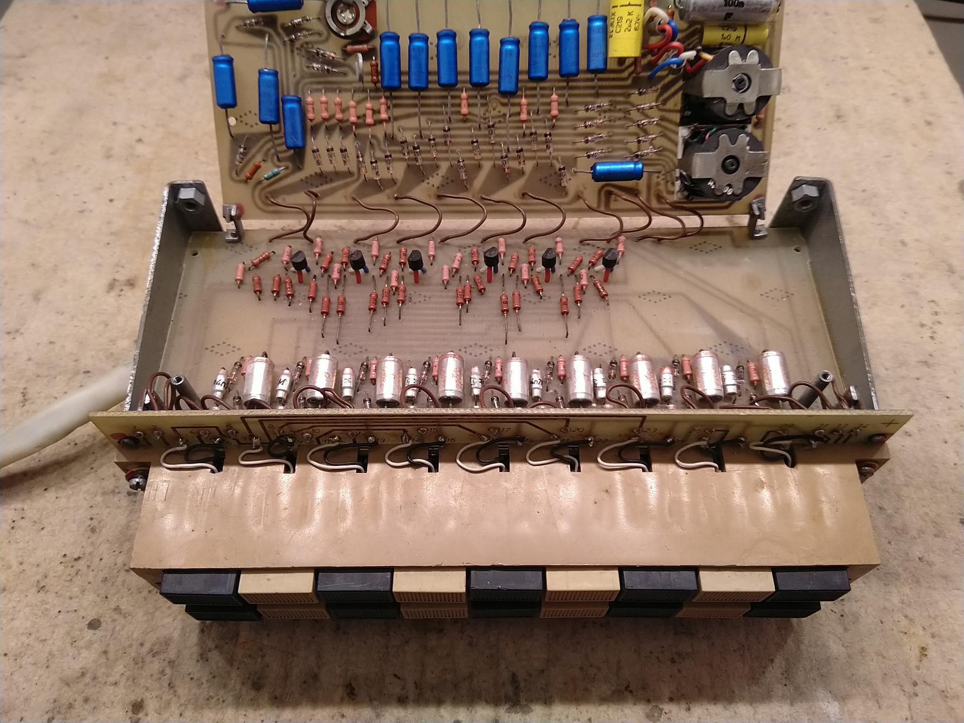

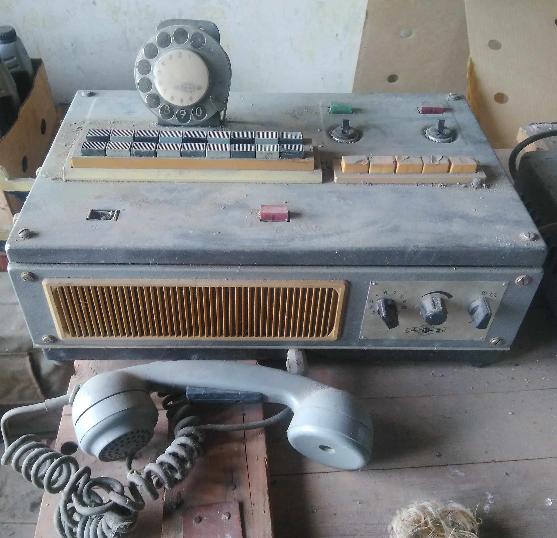

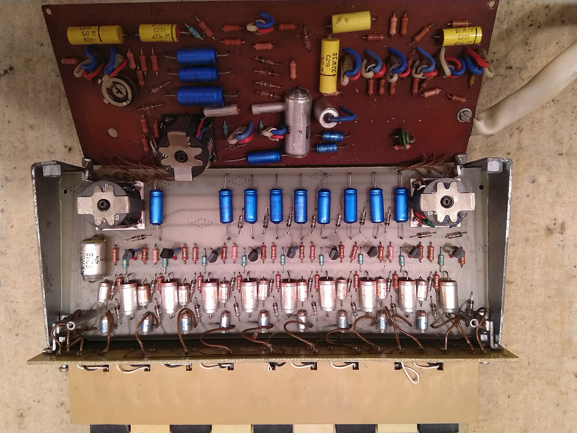

(#) elektro13 hozzászólása Szept 7, 2019 /
lenne valami ötletetek, hogy mi ez? Az alsó és felsõ NYÁK- lapok hasonló felépitésüek.
Minap szereztem lomolásból, sajna semmi mást nincs hozzá.

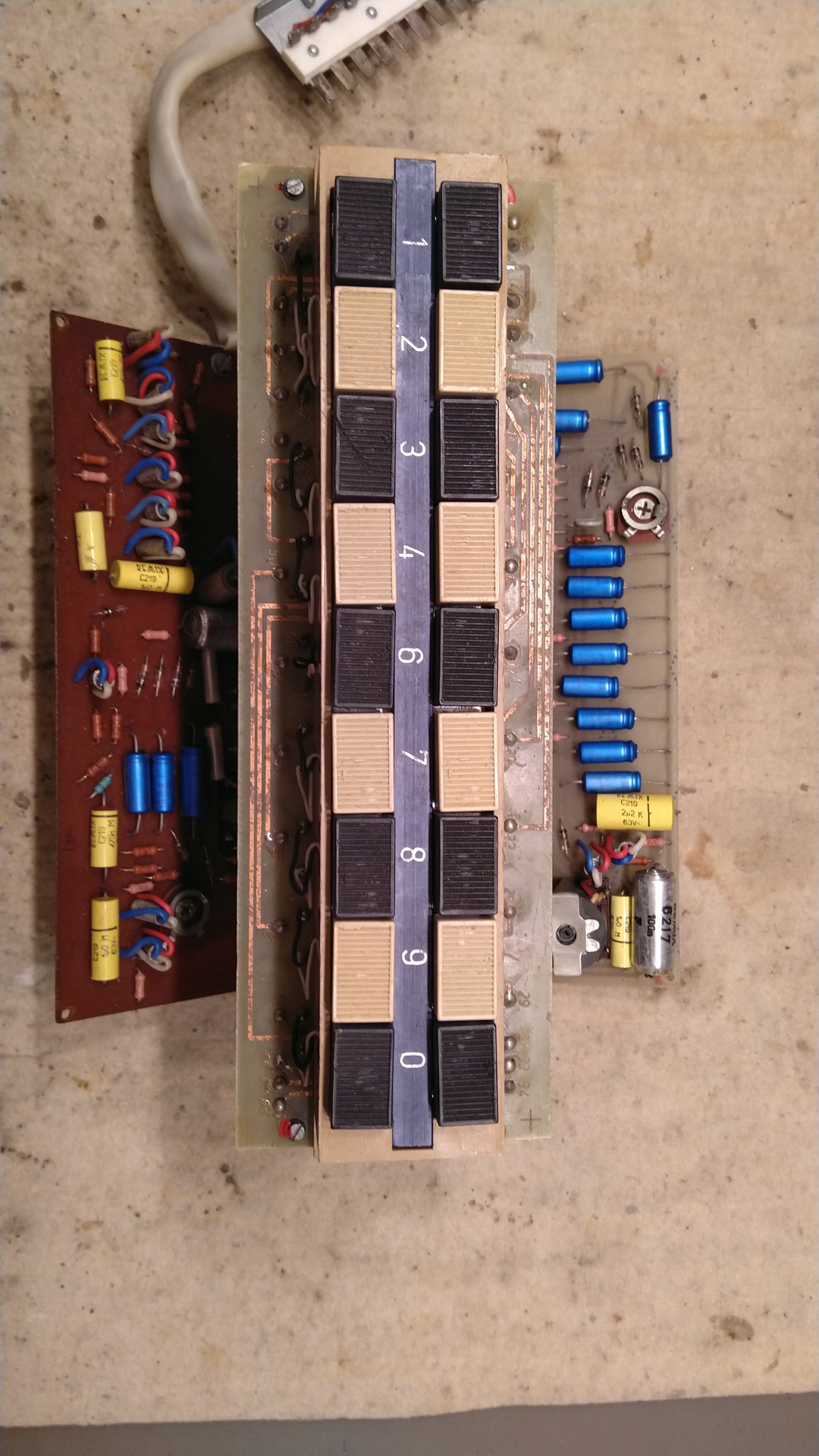

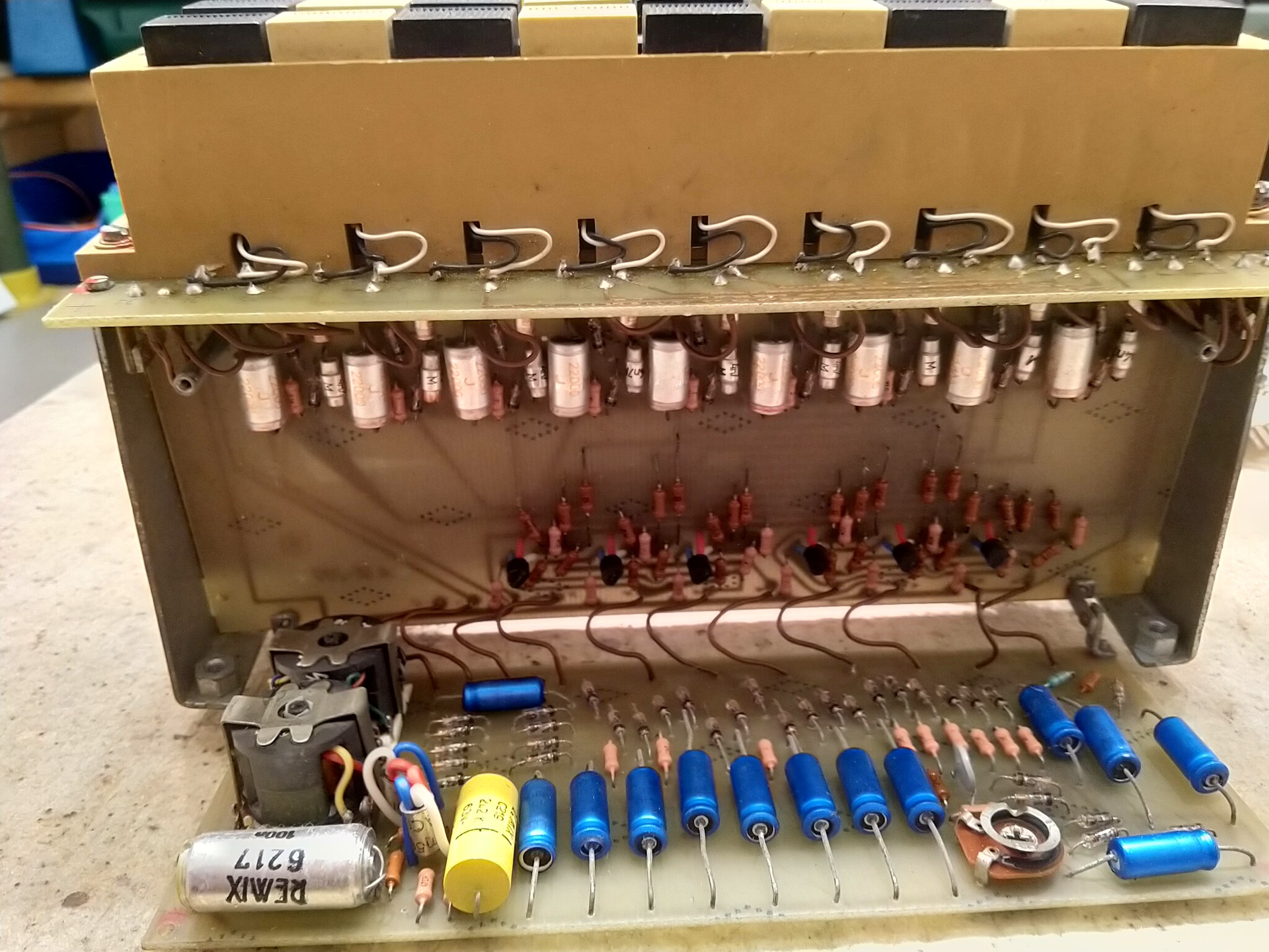

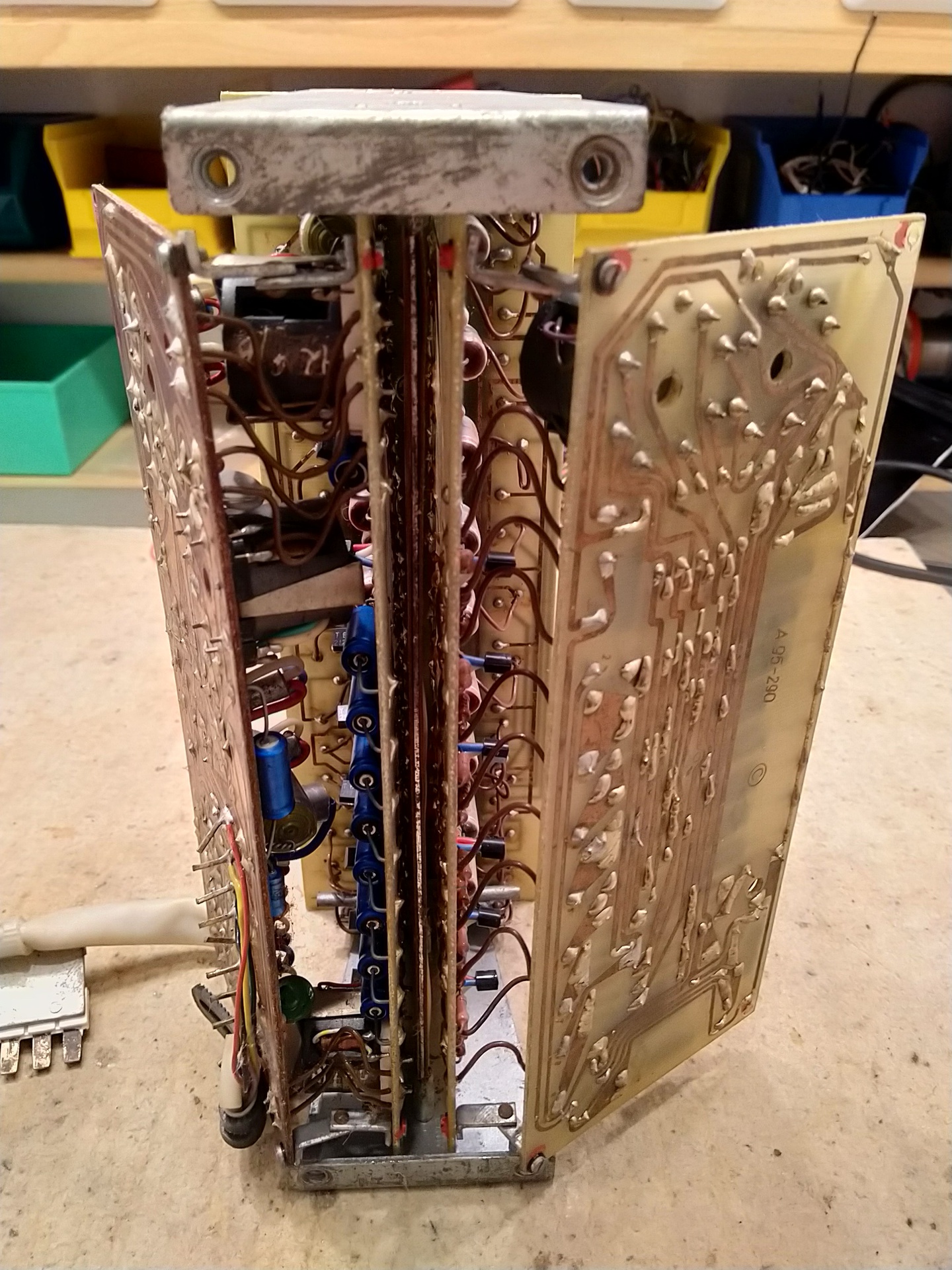

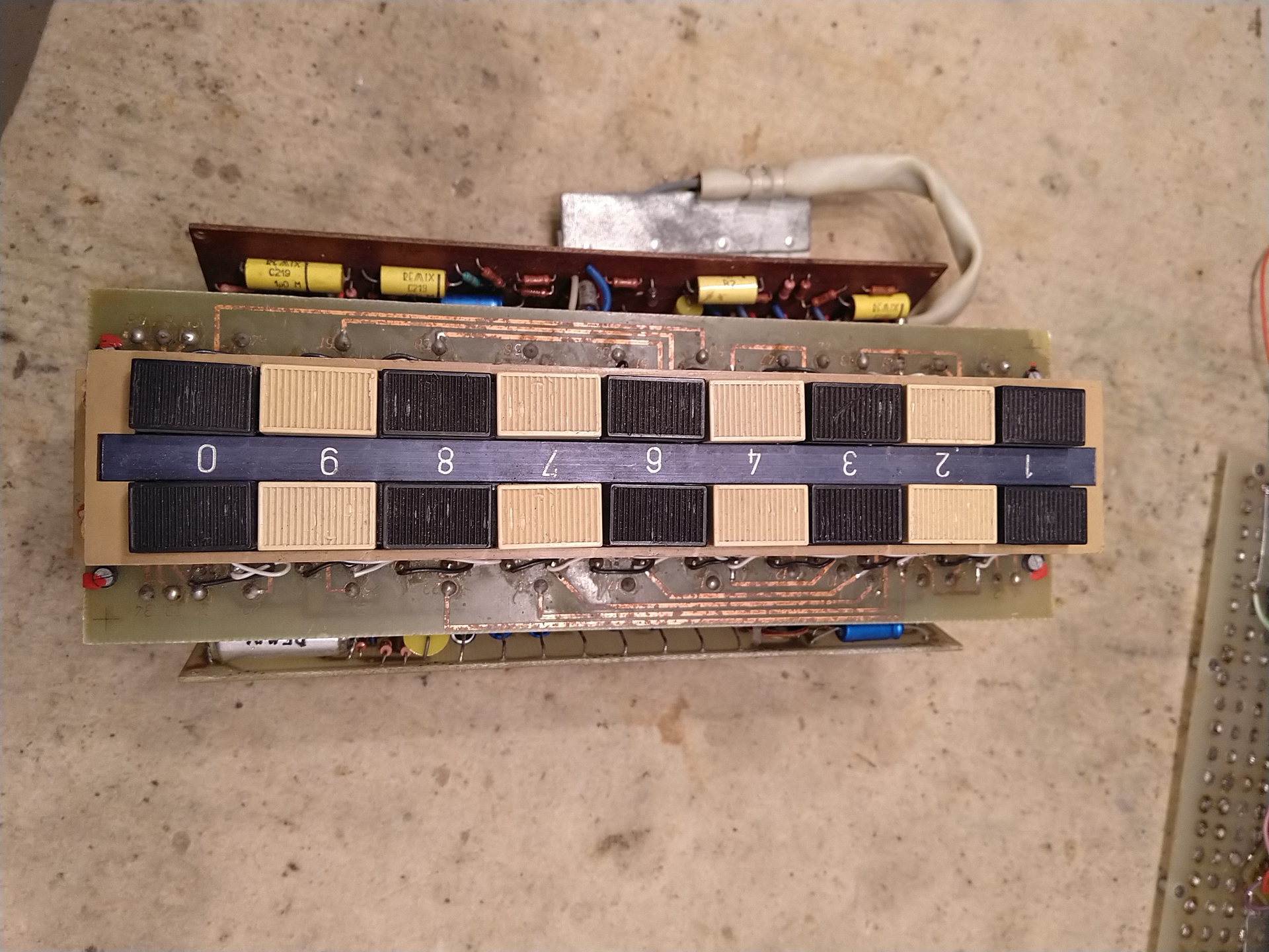

még képek:
(#) villanyipi válasza elektro13 hozzászólására (») Szept 8, 2019 /
Engem nagyon emlékeztet a régi érintéses tv csatorna váltóra, de nem tennék fel rá egy lyukas zoknit sem
(#) pucuka válasza elektro13 hozzászólására (») Szept 8, 2019 /
BRG rádió kezelőjének szelektív hívója.

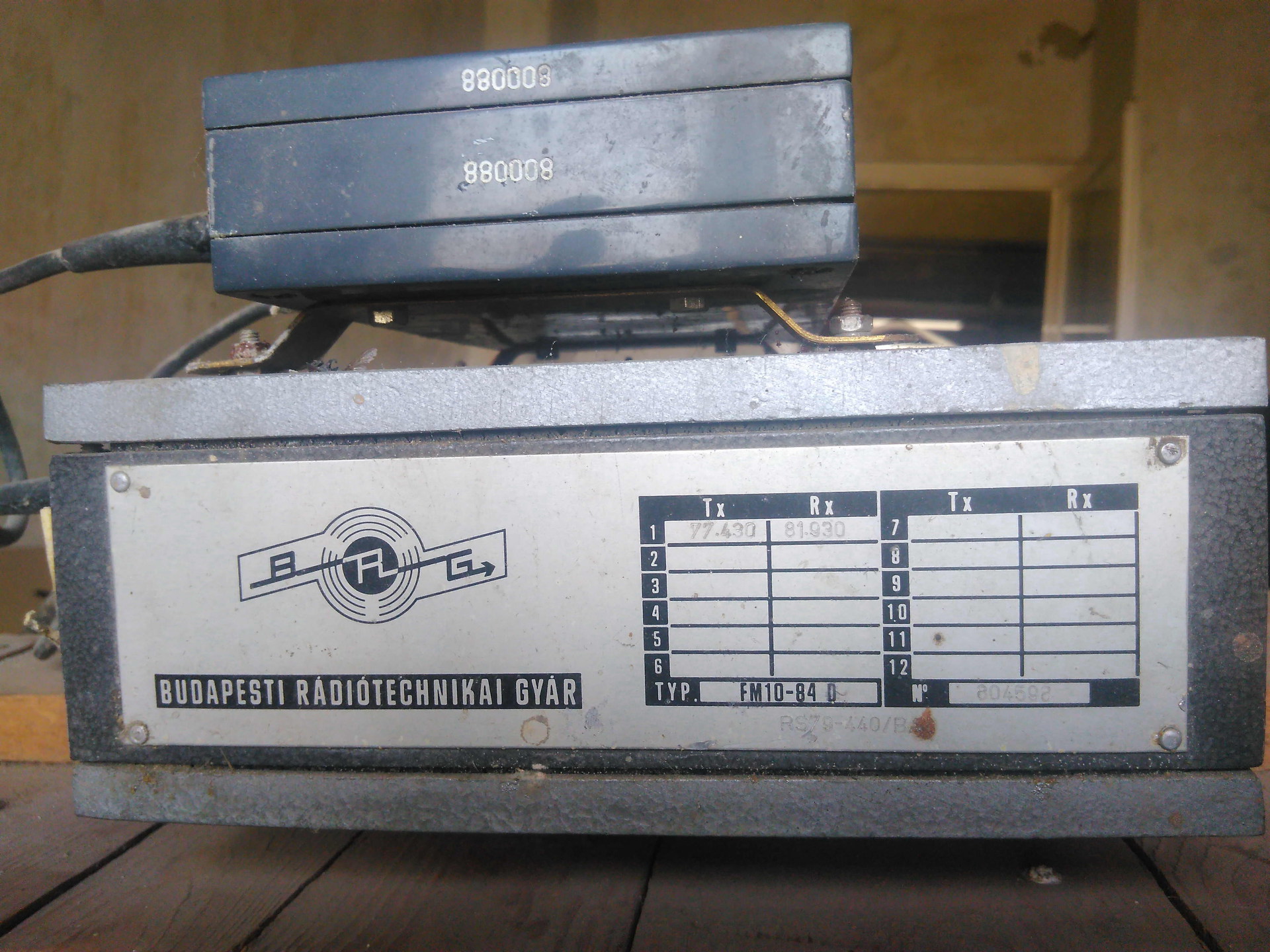

(#) witi válasza pucuka hozzászólására (») Szept 8, 2019 /
Például egy ilyené?

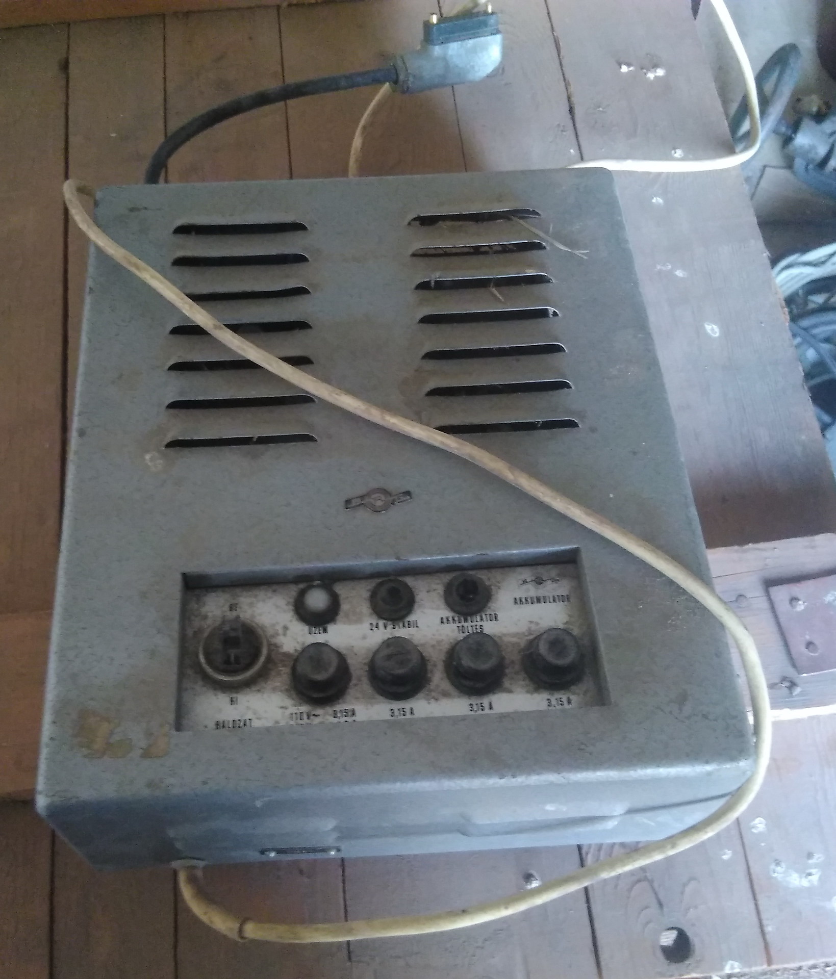

(#) witi válasza witi hozzászólására (») Szept 8, 2019 /
Ha már szóba került...az rendben van hogy rádió, de akkor minek a tárcsázó?Ez tudott volna vezetékes készüléket "összekapcsolni" egy másik rádióval?
Amúgy itt a többi része is, az enyészettől mentettem meg. Az antennája hiányos ahogy látszik...
a "végfok" csak tipp, nem ismerema berendezést...
A hozzászólás módosítva: Szept 8, 2019

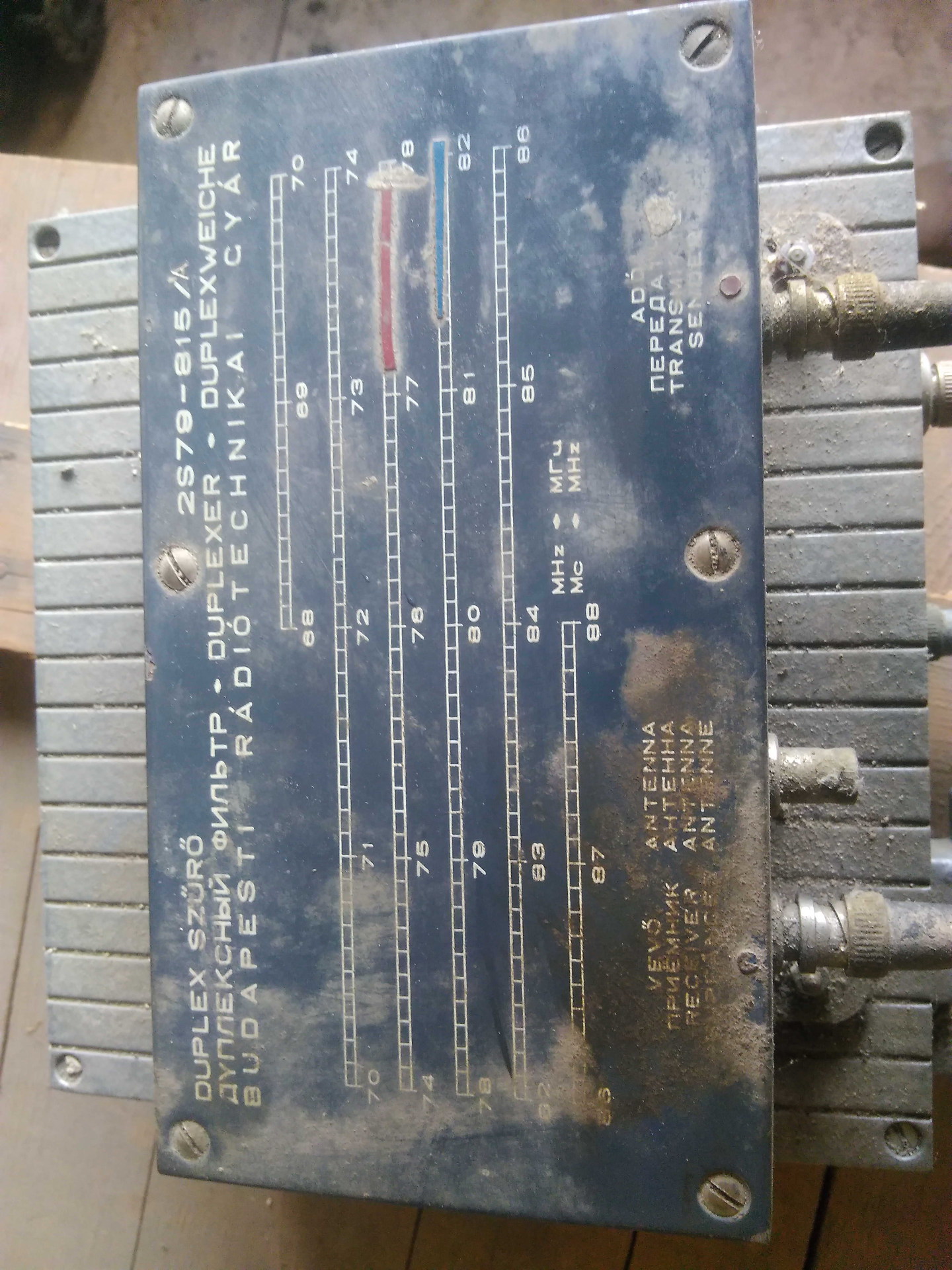

(#) pucuka válasza witi hozzászólására (») Szept 9, 2019 /
Az antenna nem penetrátor, hanem egy -gondolom- 80 MHz -es antenna, mert a rádió is egy FM10-80 -as BRG duplex rádió (a tetején a duplex szűrő) a hozzá tartozó 24 V -os tápegységgel, és kezelővel. A kezelő a duplex rádió szelektív hívós kezelésére, és a vezetékes telefonhálózattal való összekötésére szolgált. (diszpécser állomás)

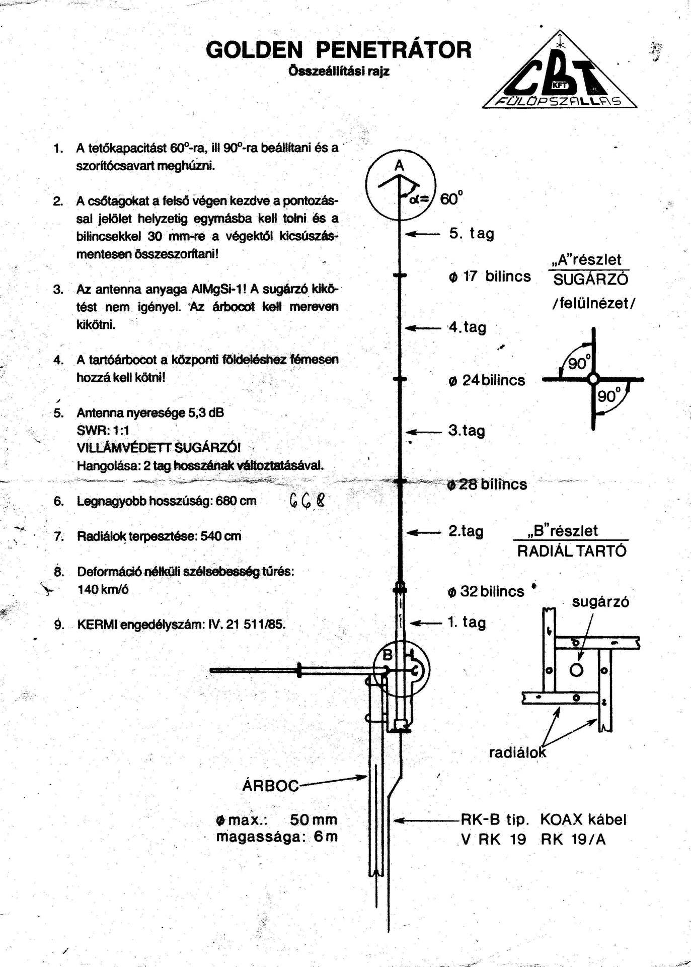

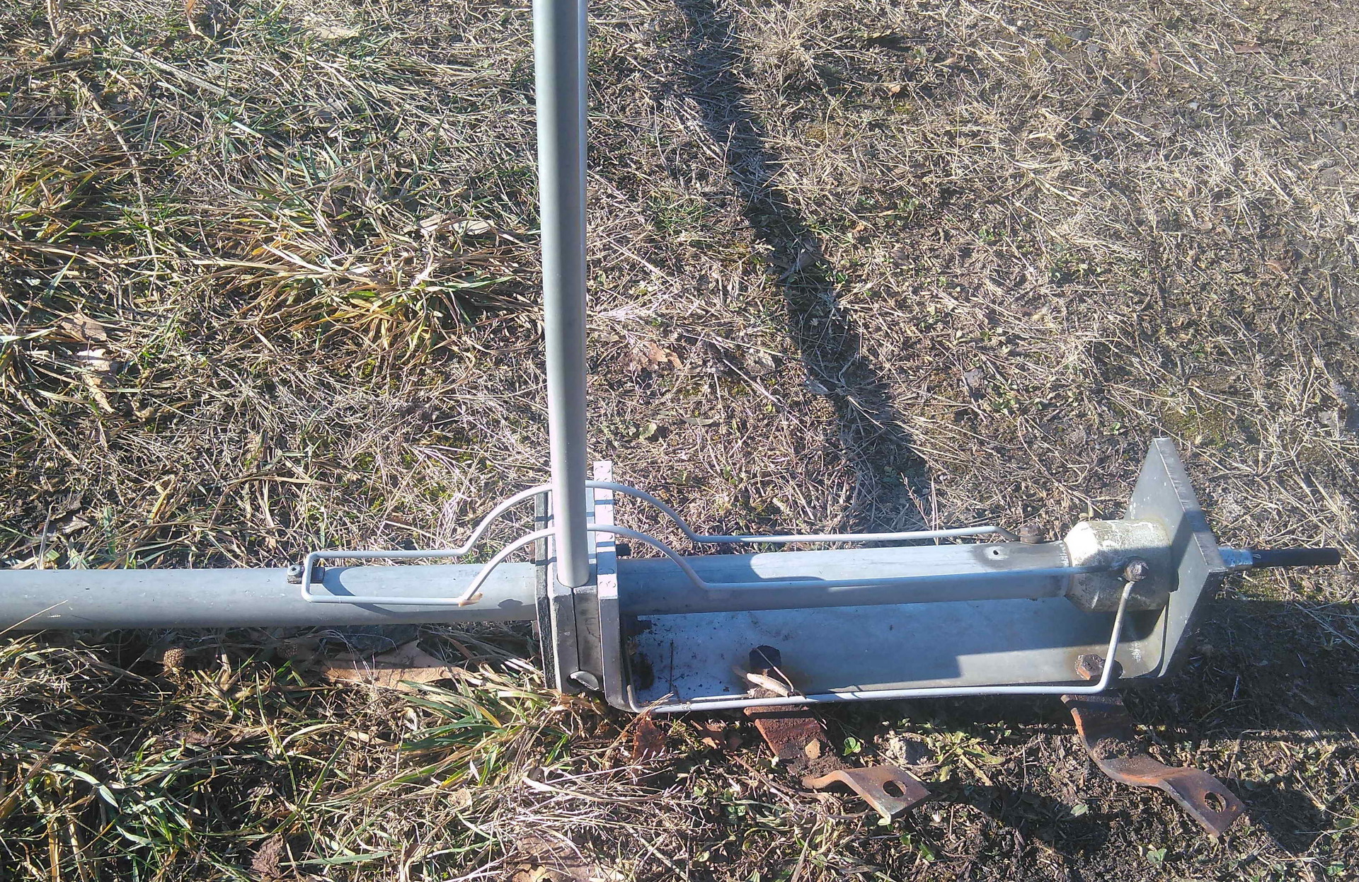

(#) witi válasza pucuka hozzászólására (») Szept 9, 2019 /
Köszönöm a felvilágosítást, akkor jól sejtettem.Az antennát a google első képtalálata alapján gondoltam annak.És egy másik kép az enyémről.Mindegy, antenna-antenna, nem az én műfajom.
A hozzászólás módosítva: Szept 9, 2019
Az lehetséges, a penetrátort eredetileg a CB (27 MHz) sávra tervezték, de lehetséges, hogy valaki átbuherálta a 80 MHz -es sávra, de lehet, nem is ehhez a készlethez tartozott.
A rajzon egészen biztosan CB antenna látható, a méretei szerint.
