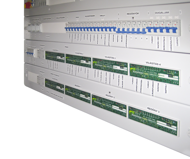

(#) kameleon2 válasza Bakman hozzászólására (») Szept 7, 2019 / 3
Képen egy elosztónk egy részlete. Mi általában nagyon szelektíven kezeljük az áramköröket. Eleve az automatika is megköveteli a csatornánkénti védelmet. De sokkal könnyebb úgy az élet - és ezt a tapasztalat mondatja velem - ha lemegy mondjuk egy izzóhiba miatt egy áramkör, attól még megy a mosógép, működik a konyha stb. A családi házam is így készült, a beépített plusz kismegszakítókat és elosztókat soha nem bántam meg. Igaz egyik sem túl kicsi és több van. Cserébe nincsenek kötődobozok és nem kell bontanom - hála a csillagpontos "Smart Home Ready" kialakításnak. Csak kiegészítésként írom, hogy van másik véglet is. Volt olyan ügyfelünk, aki azt kérte, úgy nézzen ki az elosztó, illetve elosztó helyiség, mintha Pakson járna. 19db 2m-es elosztó van az épületben... Tennék fel képet, de sajnos köt a titiktartás.

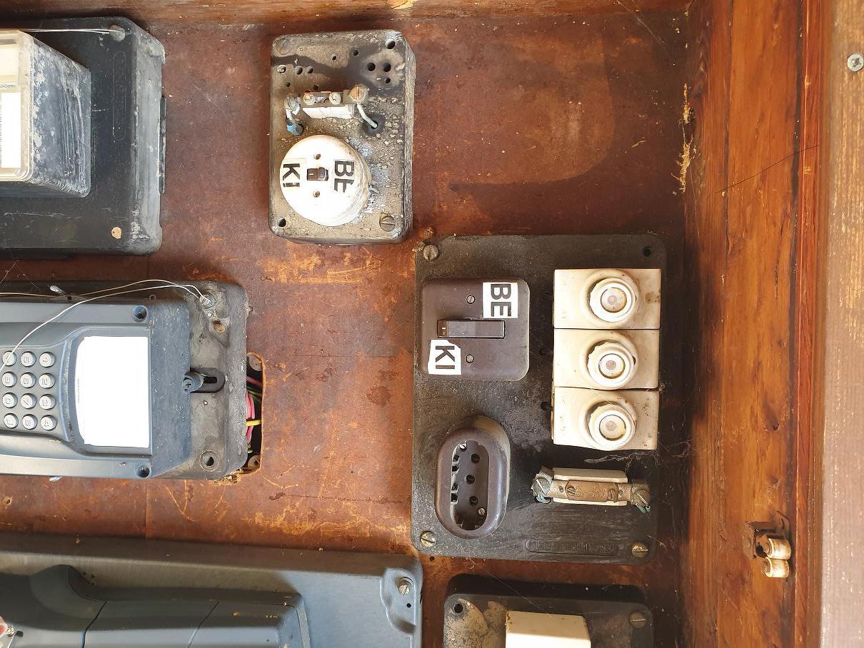

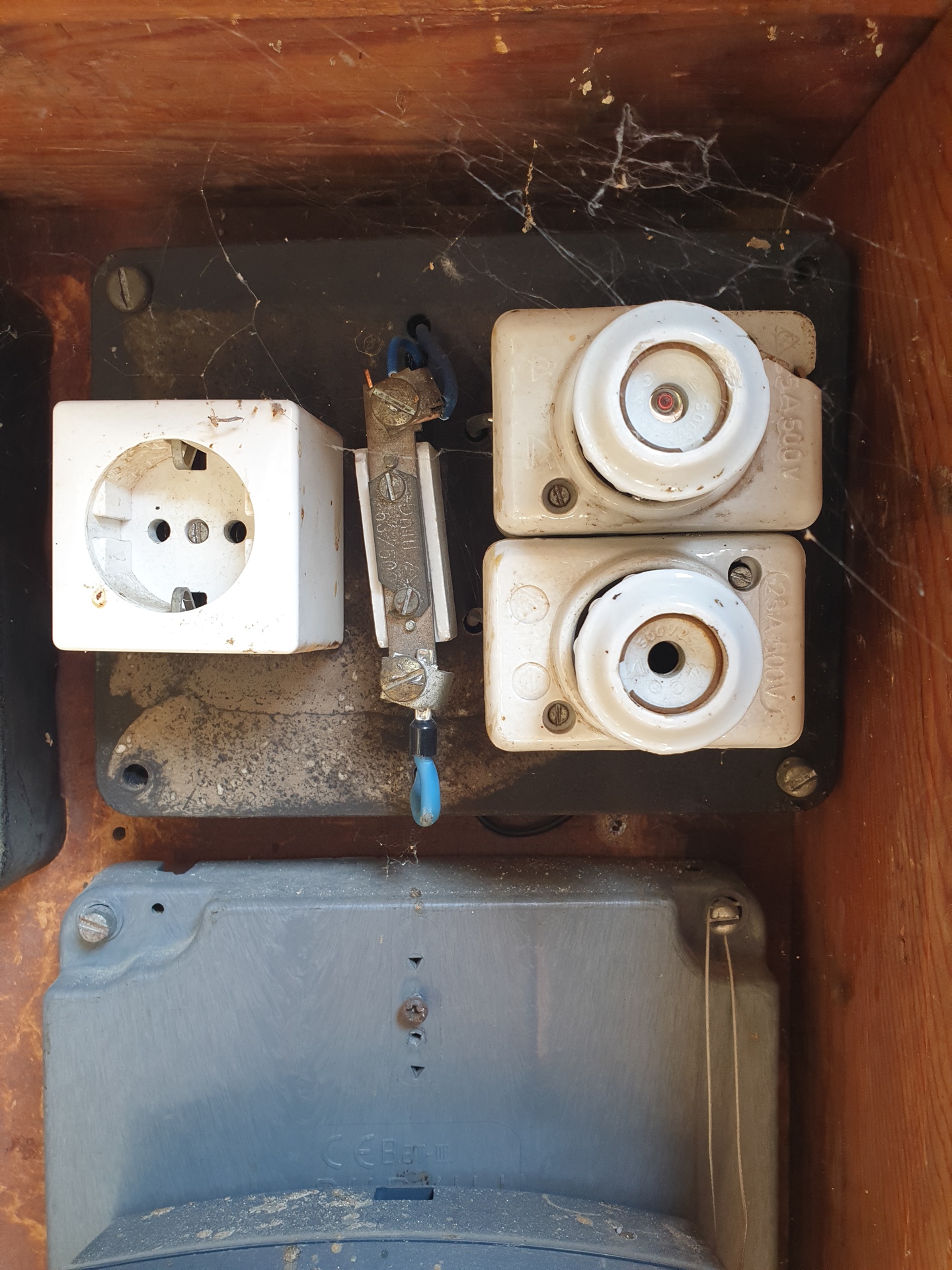

Van olyan tapasztalatom, ha már megtörténik a baj, akkor könnyebben kinyílik a zseb és jobban áldoznak rá. Akkor előtérbe kerül a biztonság, a nyugalom, hogy legyen ott áram, ahol kell és ne kelljen elővenni a hosszabbítókat.
Pedig ez is ment 60 évig, de nem bírta tovább. Ez 3 fázisú mérőhely.

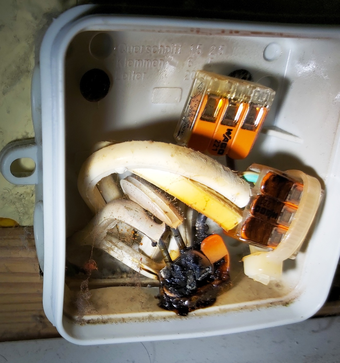

Az lenne a kérdésem, hogy régi panel lakásban tömör alu falkábelek összekötésére lehet-e használni karos Wago 221 vezeték összekötőt? A mellékelt kép szerint "nem igazán jó megoldás".... A képen egy ilyen kötés látható egy szénné égett wagóval, kb 1-2 éve lett beszerelve, de csak az utóbbi hetekben lehetett érezni a szagot. Szerencsére időben észre lett véve. B16 Amperes kismegszakító van az említett körön. Új Wagóra cserélve már a mosógép használata közben tapasztalható melegedés, pedig az csak max 10A.
1. Wago Alu kontakt paszta nem lett használva. Esetleg ez a hiba?
2. Segítene, ha a tömör alu vezetékre érvéghüvely kerülne?
3. Mi okozza a melegedést? Az oxidáció miatt megnőtt az ellenállás?
4. Mi lenne a korrekt megoldás az említett 2 vezeték és + 1 réz vezeték összekötésére?
(#) Petyaa válasza zoka hozzászólására (») Szept 9, 2019 /
Valószínű valamilyen érintkezési hiba miatt melegedik. Nincs rendes kontakt, és áthúz. Sötétben nézted hogy szikrázik e? Amíg így melegedik legjobb ha a mosógépet átkötöd a melegvízre.
(#) zoka válasza Petyaa hozzászólására (») Szept 9, 2019 /
Én is ezt gyanítom, esetleg az alu vezeték felületét meg kellett volna csiszolni, mielőtt a Wagóba csatlakoztatom. Szikra nincs, ez egy hosszú folyamat, kb 2 év alatt jutott el idáig. Akkor volt szikra, amikor fázisceruzával "lepiszkáltam" róla a szénné égett Wagót (éppen ment a mosógép). Csakhogy az a fürdőszobában van, ez meg az egyik szobában. 7db konnektor van csak ezen a körön, a fele lakásban elment az áram, amikor lepiszkáltam a wagót, úgy hogy a kismegszakító le sem oldott. Vagyis simán kapott 16 Ampert is, amikor mondjuk a mikró is ment, meg a hűtő, stb... (Lehet, hogy akkor lazult meg a kötés, mert a hőtől kilágyult a Wago belseje?
Csak jó lenne tudni, mert 20 Amper van a Wagóra írva, annyi meg nem mehetett tartósan, mert 16-os a bizti.
A hozzászólás módosítva: Szept 9, 2019
(#) elektrorudi válasza zoka hozzászólására (») Szept 10, 2019 / 1
Nem véletlen, hogy 25mm2 alatt nem használható alu. vezeték! A nagy keresztmetszeteket általában csavaros sorkapocsba kötik, és ipari célú betáp kábelekhez használják, ahol előírás az évenkénti karbantartás, a sorkapcsok utánhúzása. (persze ezt alig-alig teszik meg, de ez már az ő bajuk). (Manapság már van akár mekkora kesztmetszetre is rugós sorkapocs, de az más téma)
Az 1. pontod szerinti eljárás a megfelelő!
A 2. pont a legrosszabb megoldás. Ne csináld.
A 3. pontban van az igazság. Az alumínium a levegőn oxidálódni fog, akár mivel is kötöd össze. Csak a paszta akadályozhatja ezt meg.
Az alu. vezetékek esetében, jellemzően eggyel nagyobb keresztmetszetet kell használni, mint réz esetében. A GOVILL honlapja szerint, alu esetében 2,5mm2 --> 16A. Nos, én Cu vezetékhez használok 2,5mm2-t. Egyébként, ha rámész a honlapjukra, leírják a paszta használatának technológiáját. Pl., hogy nem kell csiszolni.
2,5mm2 Alu vezetéket nem biztosítanám 10A-nél nagyobb áramra. Kérdéses, hogy a képen látható vezetéknek mekkora a keresztmetszete? Lehet, hogy csak 1,5mm2?
A hozzászólás módosítva: Szept 10, 2019
(#) fulcsii válasza elektrorudi hozzászólására (») Szept 10, 2019 /
Csak a pontosság miatt, 16-os a leg kisebb keresztmetszetű alu.
„Csak jó lenne tudni, mert 20 Amper van a Wagóra írva,”
Ez igaz. Meg az is rá van írva, hogy "Cu 1,6/2".

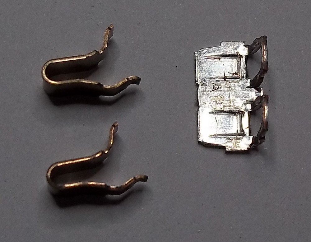

(#) Ge Lee válasza zoka hozzászólására (») Szept 10, 2019 / 1
Most biztos hogy ismételten nem leszek népszerű, de én szétszedtem egy ilyen 221-es wago-t. Ránézésre szerintem minden embernek az kell hogy lejöjjön ebből, hogy ilyet véletlenül se használjon semmilyen vezeték összekötésére, még ha sokak által ez a "legjobb" meg legkedveltebb módszer is. Van egy 0,5-ös vastagságú lemezke (ónozva vagy ipari ezüstözve a jó ég tudja), amire ráfekszik a két összekötendő ér, a legjobb esetben is 4mm hosszon. A rugó lap meg felülről szorítja. És ennyi kérem a kontaktus.
Ettől egy mezei összesodrás is sokkal sokkal jobb kapcsolatot létesít, ráadásul jóval nagyobb felületen.
(#) vargham válasza zoka hozzászólására (») Szept 10, 2019 / 1
A paszta hiánya az ok.
(#) fulcsii válasza Ge Lee hozzászólására (») Szept 10, 2019 /
(#) kameleon2 válasza zoka hozzászólására (») Szept 10, 2019 /
Szemre nekem a vezeték keresztmetszete furán vékony.... De sok helyről hallom vissza, hogy A Wagora jobb 6A-nél többet nem terhelni. Mi használunk MSTBV csatlakozóként bontható sorkapcsokat. 8A lett 24 órás működésre meghatározva rá, pont a hasonló kialakítás miatt. Pedig beleköthető a 2,5mm2-es vezeték is. Teszteltük, kb. 12A-nél már jelentősen melegedett (pedig a gyártó ennyit adott meg rá). 17A-nél szénné égett.
