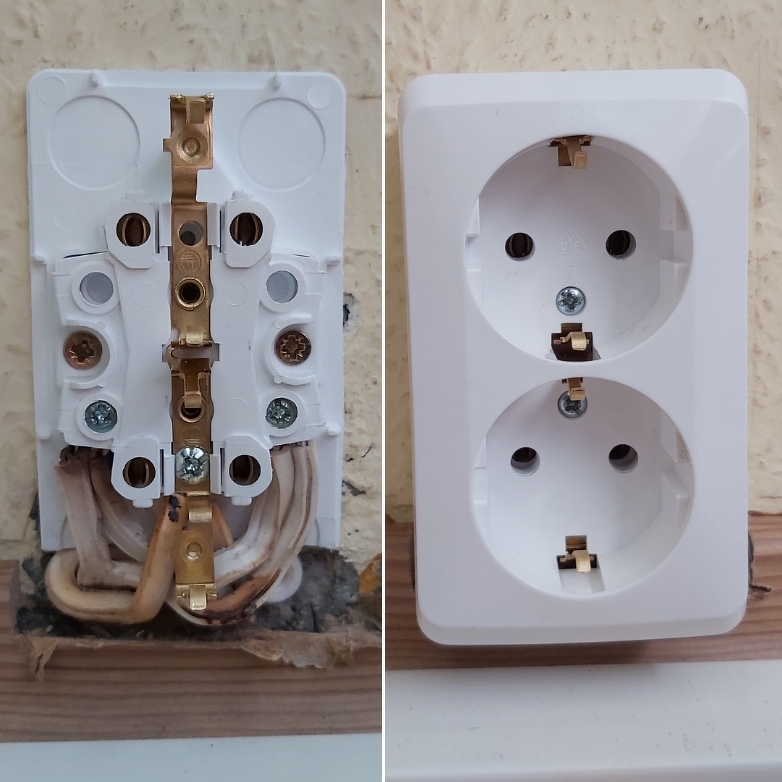

Ha szigorúan nézem, szerelési hiba volt. Van mellette még két ugyan olyan kötés, amiből az egyik valószínűleg pontosan annyi áramot kapott, mint a kiolvadt. Ránézésre azoknak semmi baja. A kötegelővel átkötés is érdekes ötlet. Nem tudom bármit is jelenthet e, a teljes bizalomhiányon kívül.
(#) zoka válasza elektrorudi hozzászólására (») Szept 10, 2019 /
Sajnos annak idején 40 évvel ezelőtt szinte az összes panel lakásban ilyeneket építettek be, mert olcsóbb volt, mint a réz. Legközelebb használok alu pasztát is.
Lemértem tolómérővel, 1,7mm az átmérő, ami 2,25mm2 számításaim szerint.
Szétkaptam egy wagót, és igazából elég kis felületen érintkezik, ha belegondolok, hogy egy kerek drótot szorítunk oda, egy lapos lemezhez. Szinte csak 1 mm-nyi helyen van érintkezés.
Úgyhogy a képeken látható megoldás született, ez a konnektor teljesen méret azonos volt a régivel. Csavaros a vezeték rögzítés, egy négyszögletes anyát húz be. Szerintem így sokkal jobb az érintkezés, erősen meghúztam a csavarokat.

Hát ez az, és akkor ehhez jött, az 1,7mm átmérőjű 40 éves alu vezeték és az esetenként 16A terhelés.
(#) zoka válasza proba hozzászólására (») Szept 10, 2019 /
Én is ezen tűnődtem. A fázis olvadt szét. De amikor kicseréltem másik Wagóra, akkor pont a 0 melegedett... Gondolom elég, ha "koszosabb" a vezeték, kevésbé érintkezik.
Azon a képen "jobbról" érkezett a 3x1,5-ös MT kábel, a kábelkötöző csak azért van ott, hogy a wagóval összekötve ezt a vezetéket, ne csússzon ki a dobozból, ha mozgatva van...

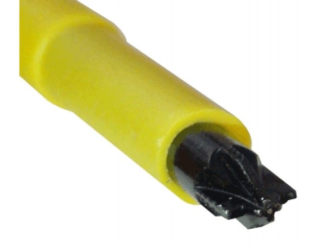

„erősen meghúztam a csavarokat.”
Legközelebb ilyen csavarhúzót használj, azokból a csavarfejekből nem sok maradt, ha utána kell húzni. Sajnos ez a kötés sem biztonságos így.
(#) kameleon2 válasza gyuszo hozzászólására (») Szept 11, 2019 / 6
Ezúton üzenem a mérnök úrnak, aki ezt a csavarfejet kitalálta, hogy "Áldja meg" a jóisten több vagonnyi marhatrágyával ... a virágágyását, mert még egy idióta csavarfej, ami miatt 1kg helyett 20kg szerszámot kell cipelni mondjuk lift nélkül a hatodikra. Gondolom ez neki nem fáj és biztosan kapott valami külön szakmai elismerést is.

Milyen szépen látszik a második képen, hogy a csavarfejben lévő bevágás két oldala nem párhuzamos. Hiába az elvileg bele való csavarhúzó, ha a csavarfej ránézésre is selejt.
Friss (értsd, van éle) PZ2-es csavarhúzóval is meg lehet húzni az ilyen csavart de ha csak egy mákszemnyit kopott, vége. Ez vonatkozik az installációs csavarhúzóra is.
Ebből a szempontból nézve a Torx fejnek egyszerűen nincs párja.
