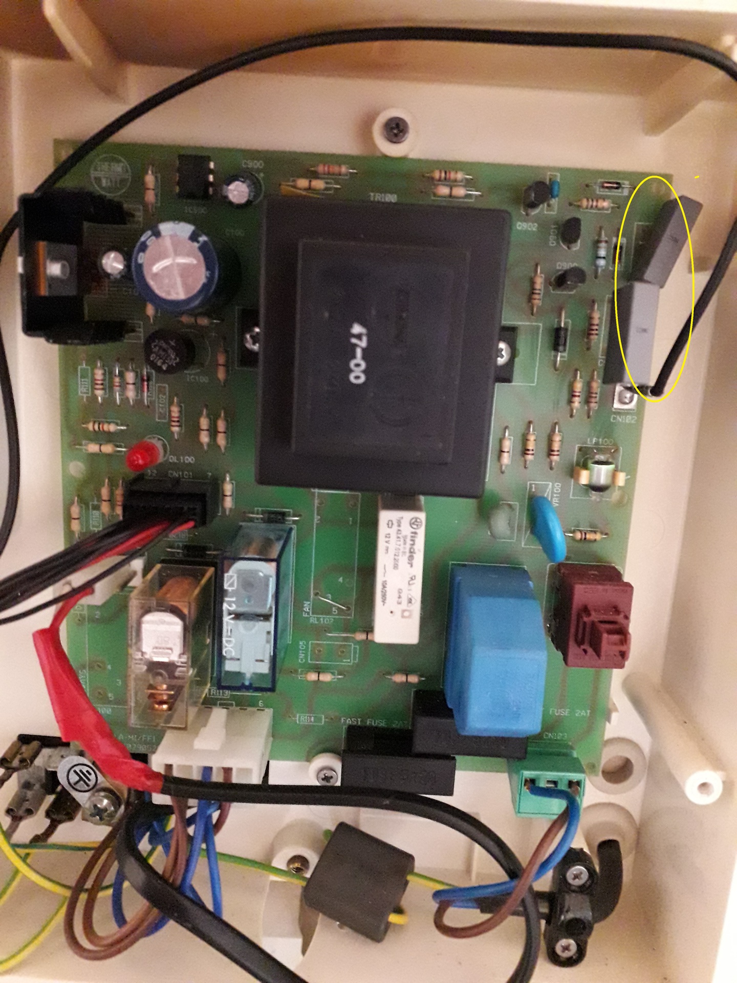

Ariston Genus 23 RI típusú kazánom rosszalkodik. Indul rendesen, és fűt kb. 10-15 percig. Utána elkezd gyújtani, majd hibával leáll. Resetre indul rendesen, de egyfolytában gyújt, majd hibával leáll. Lángőr érzékelőt megpucoltam finom dörzspapírral, a hiba nem szűnik. Tavasz végén prímán működött, mikor leállítottam. Tudom, nem mai darab, de ezt a telet még kihúzhatná! Minden ötletet szívesen fogadok! Köszi: Bucilali

Illik ilyenkor a hibakódot is ideírni. Nagy valószínűséggel 505,501,5P1, stb... Könnyen lehet, hogy ionizációs lángőr elektronika hiba. Sokszor volt már szó itt erről, általában soros kondis megoldás, az veszíti el a kapacitását. Kellene egy jó kép a panelről, főleg a lángőr részről.

(#) bucilali válasza Inhouse hozzászólására (») Szept 29, 2019 /
Szia! Sajnos ez egy régi darab, semmiféle hibakód kiírására nem képes. Nincs rajta ilyen kijelző! Két darab 100 nF-os kondit kicseréltem a panelen, de a hibajelenség ugyanaz. Egy kapcsolási rajz sokat segítene rajtam! Üdv: bucilali

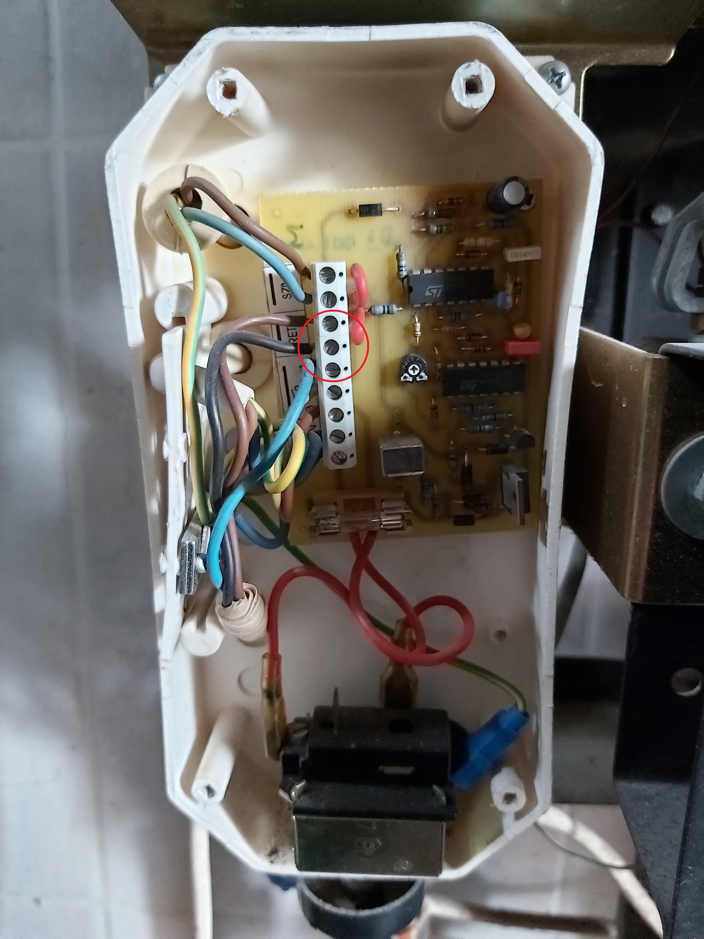

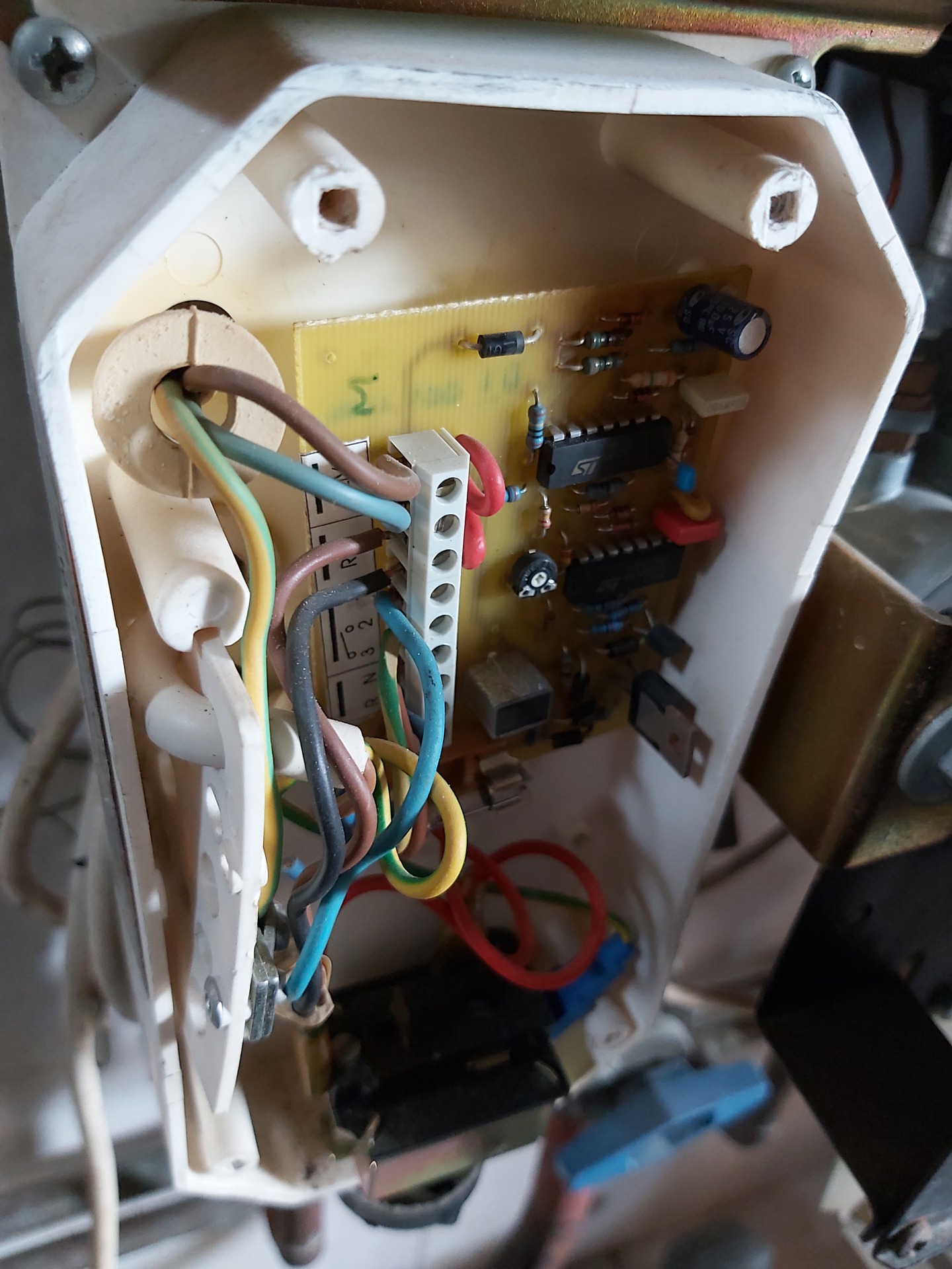

Van egy FÉG C12 gázkazánom,illetve egy BOSCH vízmelegítőm. A két készülék között van egy JRK 011 reteszelő, amely meghibásodott és cserére szorul. Sikerült beszerezni egy másik reteszelőt, de nem teljesen az előzővel megegyező típusút. Ez egy JRK 011P reteszelő. Az eszköz teljesen új járt hozzá bekötési rajz is. Leszedtem a kazán vezérlőpaneljának burkolatát. Az előlap belsejében lévő kapcsolási rajz megegyezik az új termosztáthoz kapott rajzzal, viszont a vezérlőpanel nem egyezik meg a rajzokkal. A jelenlegi reteszelő 3db kábellel(barna, fekete, kék) van bekötve, de az újat 4 darabbal(fehér ágon:barna, kék ; fekete ágon:barna kék) kellene bekötni.
Az lenne a kérdésem, hogy ez így ebben az esetben akkor nem alkalmas a bekötésre? Vezérlőpanelt kellene cserélni?
A hozzászólás módosítva: Okt 3, 2019
(#) vision61 válasza vétéef hozzászólására (») Okt 3, 2019 /
A C12 készülékben lévő utókeringető panel már nem az eredeti, cserélve lett SZMV-2-re, ezért nem egyezik meg a fedélen lévő rajzzal. Ettől függetlenül jó az új reteszkapcsolódhoz is. Ha jól van bekötve, akkor a sorkapocs bekötése alulról haladva fölfelé: 230 V betáp (fázis, nulla), szobatermosztáthoz két vezeték, a kék vezeték hálózati nulla, fekete és barna a reteszkapcsolóhoz, és végül a két fölső a szivattyúhoz.
A régi JRK három vezetéke közül a kék és a fekete (a szobatermosztáton keresztül) 230 V-os tápfeszültséget kapott, a barna a kapcsolt szál.
Az új JRK fekete kábelében lévő két vezetéket kell bekötni a barna és fekete vezeték helyére.
A fehér kábel két vezetékén keresztül a tápfeszültséget kapja, amit a panel alsó két csatlakozójáról tudsz levenni.
Az új JRK rajzán nincs jelölve fázis és nulla, ezért valószínüleg a be és kimenetek egymástól függetlenek, feltételezem a kimenete relés.

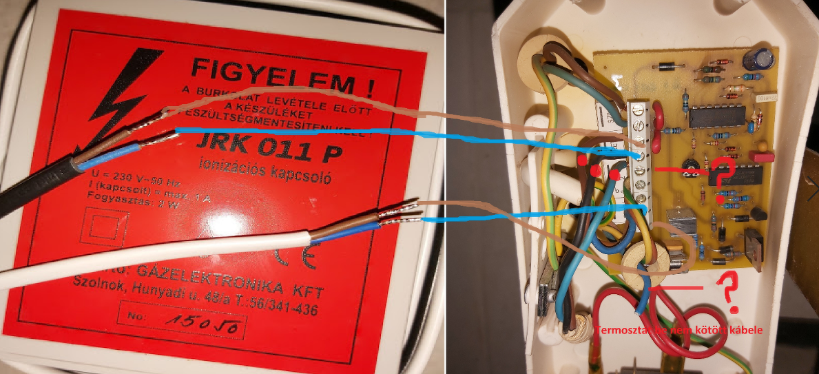

(#) vétéef válasza vision61 hozzászólására (») Okt 3, 2019 /
Így gondoltad? Illetve a termosztátnak csak két kábele volt bekötve a sárga/zöld és barna a kék nem, mert annak a helyére a reteszelő kékje volt bekötve. Ezzel most mi legyen?
SZIV:barna
kék
RET: barna(új reteszelő fekete ága)
kék(új reteszelő fekete ága)
1:??????(itt a régi reteszelő kék kábele volt bekötve, ez most üresen maradjon vagy a termosztát korábban nem bekötött kék kábele idekerüljön?)
2:sárga/zöld(termosztát)
3:barna(termosztát)
R,N: ide pedig a betáp és az új reteszelő fehér ágát kössem be esetleg wagos megoldással?
A régi reteszelő kék kábele helyére ne köss semmit. (Elvileg lehetne az új reteszelő fehér vezetékéből a 0-t, de nem tudni, mi van valójában az alsó két sorkapocsban.)
R, N: ahogy írtad.

(#) bucilali válasza Inhouse hozzászólására (») Okt 5, 2019 /
Sikerült lőnöm egy képet, remélem mond valamit! A sárgával határolt 2 db 100nF/ 275 V-os kondit már cseréltem!
(#) tibibalogh520 válasza picipic hozzászólására (») Okt 5, 2019 /
Nem teszel tönkre semmit!
A kazán úgy is a rajta beállított fűtésköri víz hőmérsékletét igyekszik tartani.
Ugyan ezen az elven fűtik a HMV tárolós kazánok is a használati meleg vizet...
(#) Inhouse válasza bucilali hozzászólására (») Okt 5, 2019 /
Ott a CN102 pont a lángőr? Mennyi volt a kondik kapacitása?
A környező alkatrészeket is érdemes ellenőrizni. Szoktak ott lenni nagy értékű ellenállások, amik előfordul, hogy megszakadnak. De ha egyébként megy, csak percek múlva áll le, akkor nem igazán ez lesz, a kondira inkább illene ez a fajta hiba.
Igen, a CN102 pont a lángőr. Nem mértem meg, kicseréltem zsír újra őket, de maradt a hiba. Már csak a két elko maradt, az ellenállásokat megmértem, nincs gond velük, és a diódák is rendben. Csak akkor indul normálisan, ha megvárom, míg teljesen lehűl a fűtővíz. Akkor viszont hiba nélkül indul. Felfűti a vizet 40-50 fokra és hirtelen elkezd gyújtani, miközben normálisan ég a láng. Aztán hibával kiáll. Utána már csak akkor lehet indítani, ha teljesen kihűl a víz.
