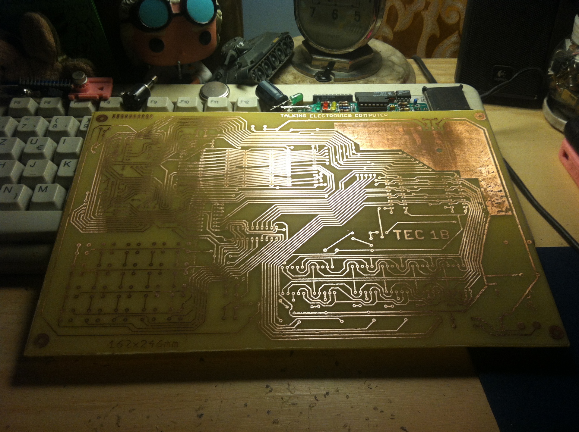

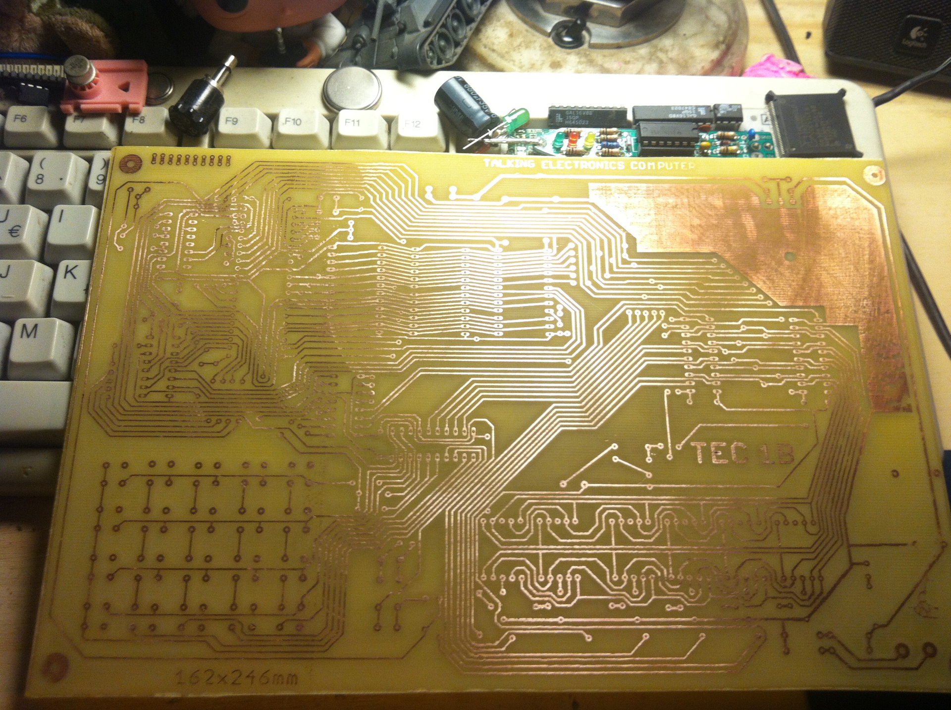

Szia, hát adtam neki még egy esélyt, bár tény nem nagyon fogok már ekkora nyákot maratással készíteni mert igen rizikós. Hidrogén-peroxid + sósav+víz kombóval próbáltam, bár ez tényleg egy igen agresszív anyag nagyobb arányú keverés esetén, cserébe a maratási időm 1 perc 20mp környéke volt, amikoris kivettem az oldatból és azonnal leöblítettem. 1 helyen lett alámarásom de ott azért mert a festék nem tapadt fel rendesen......
Sebaj prototípusnak így is tökéletes lesz!
Hálás köszönetem a segítséget a kollégáknak, lehet nélkületek fel is adtam volna a marást mint lehetőséget ekkorka nyáklap esetén.
Álljon itt végül mementóul ez a szép nagy darab nyáklap.

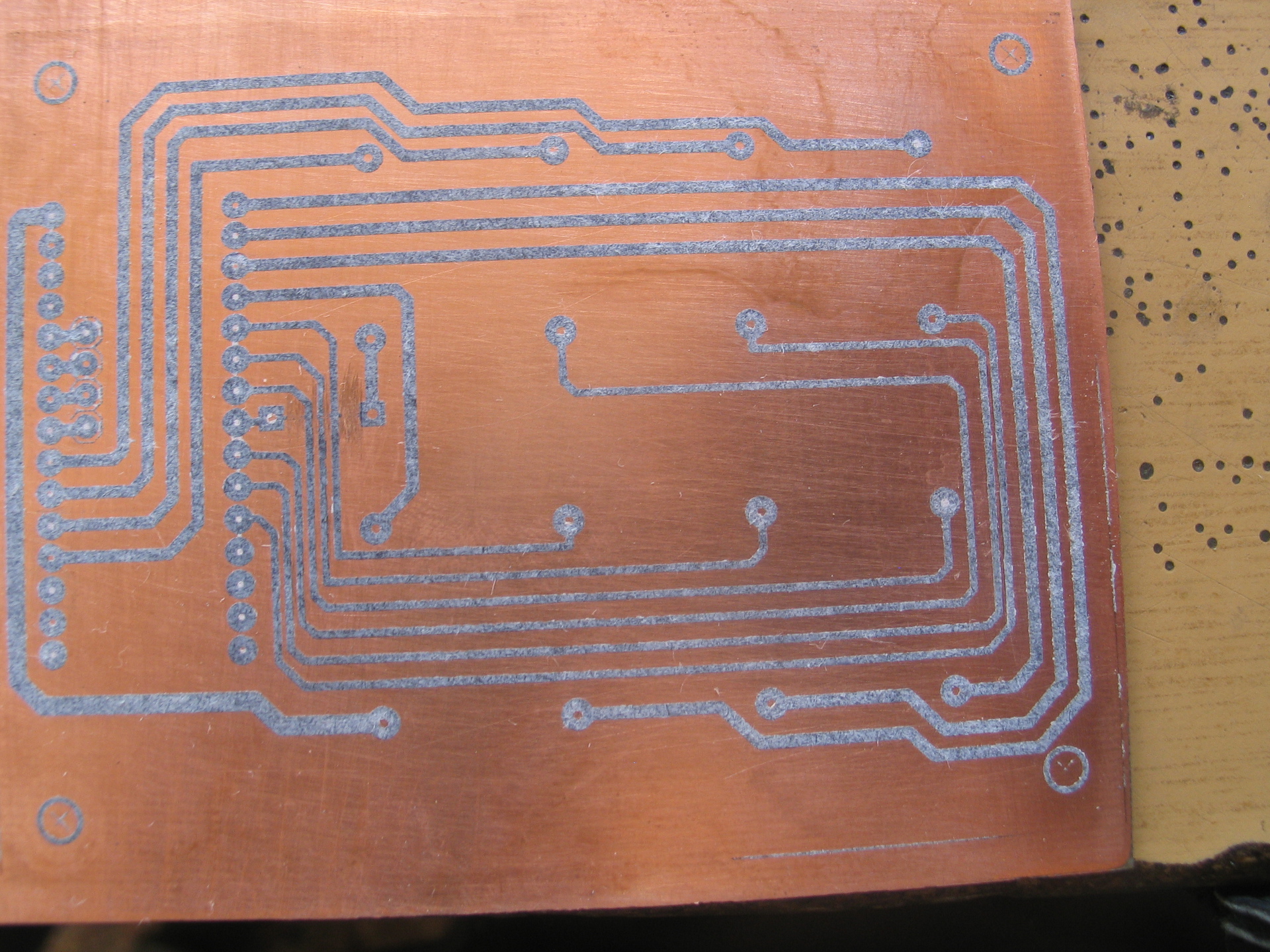

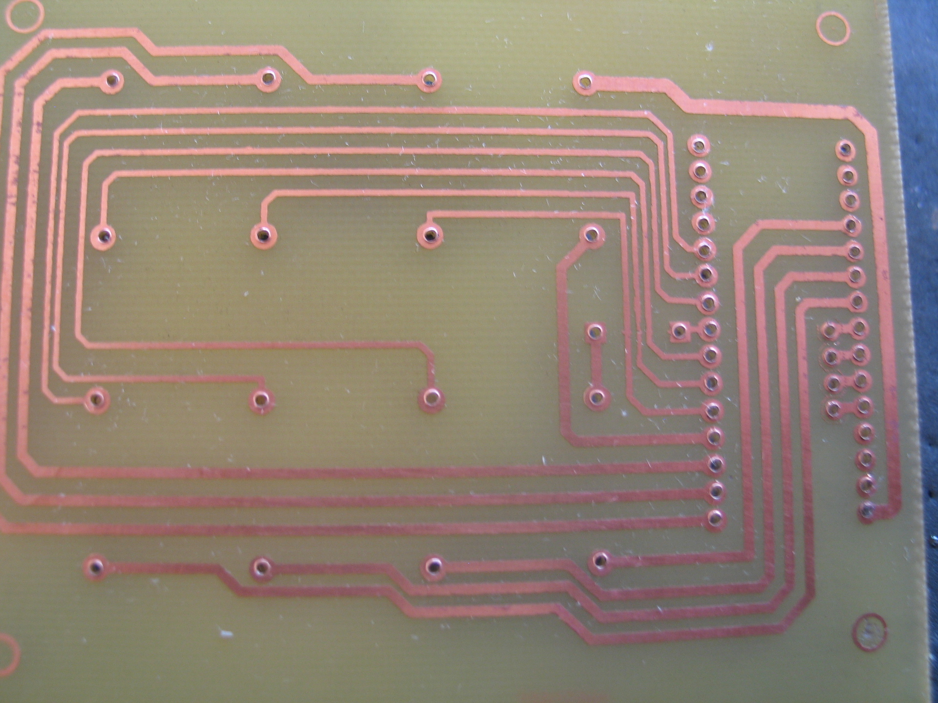

(#) Kari55 hozzászólása Szept 13, 2019 /
Íme a végeredmény: mellékletek.
Köszönöm a jótanácsokat.
(#) Alkotó válasza Kari55 hozzászólására (») Szept 13, 2019 /
A rézréteg jónak látszik, de a furatok bicegnek. Életlen a fúró, és/vagy kicsi a fordulat, és vagy túlzott az előtolás.
(#) kaqkk válasza Kari55 hozzászólására (») Szept 13, 2019 /
Ha nitróval mostad le utána alkohollal (alkonek hígító) mosd le mert a nitró után "zsíros" marad a felület nem tapad rá jól a toner .
(#) Kari55 válasza Alkotó hozzászólására (») Szept 13, 2019 /
Igen a fúró "kicsit" életlen volt.
(#) Kari55 válasza kaqkk hozzászólására (») Szept 13, 2019 /
Igen a nitro higtóval mostam le, és más semmi. Nagyon szépen - szinte egyben - lejött a papír áztatás után.
