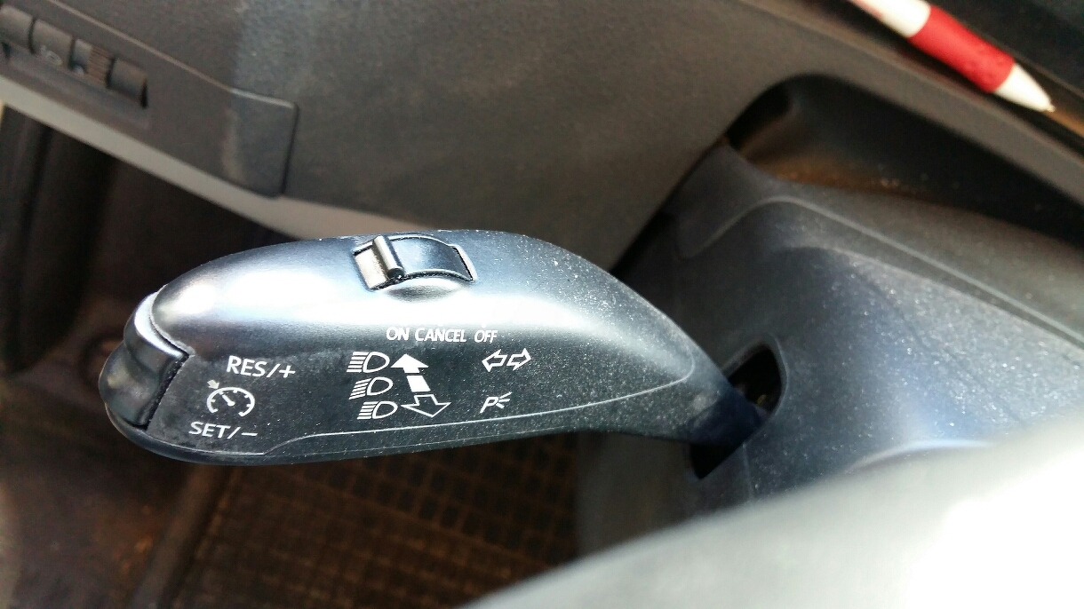

(#) kzozo válasza diamik hozzászólására (») Szept 13, 2019 /
Az a "CANCEL" gomb, csak nem minden karon van feltüntetve.

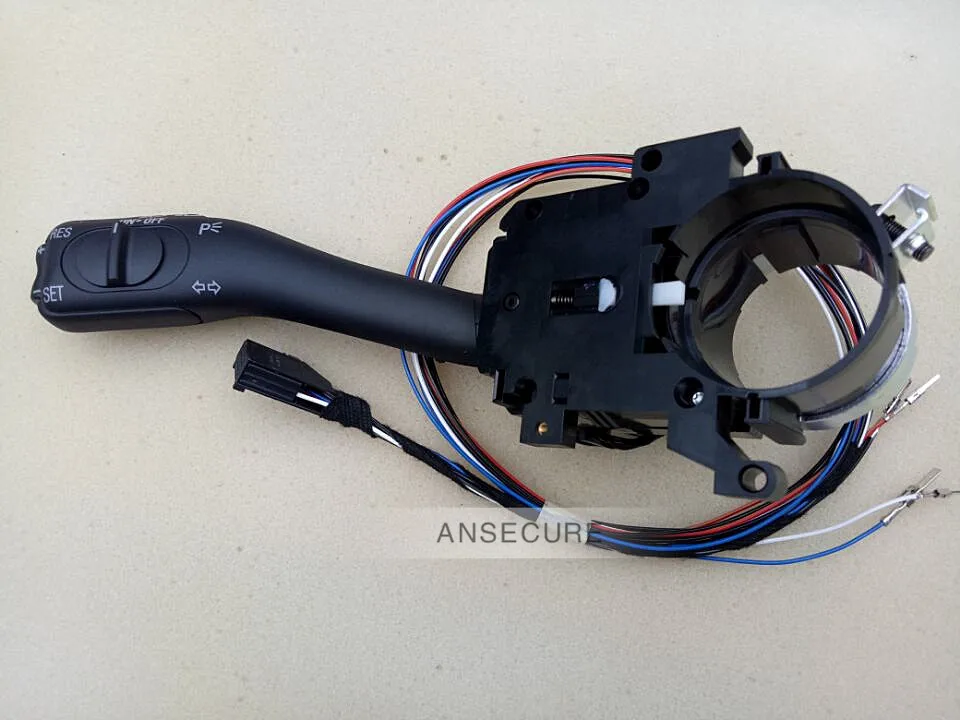

(#) diamik válasza kzozo hozzászólására (») Szept 13, 2019 /
Értem. A funkció nyilván ugyan az, de az enyém ilyen:
Tempomat kar
Most is mentem vele egy próbakört. VCDS-bem láttam, mindegyik bit reagál (Az utolsó elötti bit funkcióját nem tudom. Ott egyes van ha kapcsolom és nem tudom, hogy ez jó-e vagy nem). De mégse jó. A csatlakozó szerintem stimmel: mivel az anyába kötöttem be és az apában is ott van vezeték, ahova én az anyába kötöttem. A színeket a videónak megfelelően kötöttem.
Agyalok de nincs ötletem. A kar hibájára gondolok, de ha rossz lenne, akkor a bitek se változnának.
Agyalok, de nincs már tippem.
Mire céloztál a "CANCEL" gommbal?
CANCEL=A sebességtartásból kilép, de az értéket nem felejti el.
Ezt értem. De nekem meg se tartja egyáltalán.

(#) diamik válasza diamik hozzászólására (») Szept 13, 2019 /
Nos félnapi agyalás után heuréka lett. Ez a cikk adott ihletet (vagy a biztosíték nem érintkezett normálisan): Hiba
Hátha másnak is segít majd.
Egyébként én WD40-et fújtam bele. Most minden funkció működik. Ha valaki lenne olyan elvetemült és nekiesne szintúgy, segítek ha megakad.
