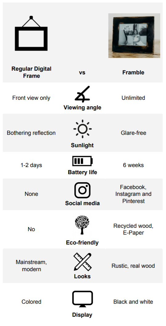

Építettem egy digitális képkeretet E-Paper kijelzővel. Csatlakozik Facebookhoz, Instagramhoz, Google Photoshoz és Pinteresthez is. Egy töltéssel 6 hétig is elfut ![]() Gondolkoztam rajta, hogy esetleg indítanék neki egy Kickstarter kampányt, szerintetek lenne ilyesmire igény a digitális képkeret piacon vagy pedig felejtős? Üdv, Péter A hozzászólás módosítva: Szept 19, 2019

![]() Miért kell bele 1.2 GHz processzor? A 6 hét működés a képváltogatás miatt van?

Feljegyeztem! Készült hozzá egy weboldal kicsit részletesebb leírással, ha gondolod vethetsz rá egy pillantást: http://www.framble.io
Köszi
A képen látható prototípusokat jelenleg Raspberry Zero, ha lesz belőle termék, akkor Allwinner V3s felé kacsintgatnék, jelenleg ez a legolcsóbb Linux processzor integrált memóriával. Azért 1.2 GHz, mert az említett közösségi médiák API-jai magas nyelveken íródtak, nem igazán (vagy nagyon nehezen) implementálhatóak mikrokontrollerre.

Én úgy gondolom, kicsi a valószínűsége, hogy megállná a helyét a képkeret piacon. BIztos lenne érdeklődő és vevő is de hogy gazdaságos nem lenne, az szinte biztos.
Viszont, egy cikknek sokan örülnének.
Ezt kifejtenéd egy kicsit bővebben, légyszi? Miért gondolod, hogy nem lenne gazdaságos? Úgy számoltam, hogy $200 körül lenne a fogyasztói ár, a legtöbb digitális képkeret, ami wifis, hasonló áron mozog, de akár $250-$300 is lehet. Az viszont igaz, hogy velük ellentétben ez a kijelző fekete-fehér, és kisebb is (6"), habár elvileg már jönnek a színes E-Ink kijelzők, valószínűleg csillagos ég áron.

Fekete-fehér a mai világban? Ne sok reményt fűzz hozzá.
Kb. le is írtad a lényeget, a konkurencia hasonló áron adja a hasonló tudással bíró képkereteket. Vagy olcsóbban kell adnod hogy vigyék, vagy nagyobb tudást kell belerakni, hasonló, esetleg egy kicsivel magasabb áron.
A digitális képkeret márkája nem hozza úgy lázba a leendő vevőt, mint egy autó vagy telefon esetében. Pl.: van a bolt polcán négy - öt különböző. Páran megnézik, mit tud, a többség viszont csak azt nézi, milyen minőségű a mutatott kép és azt mennyiért lehet hazavinni. A távolkeleti tömeggyártással épeszű kisvállalkozó nem száll versenybe legfeljebb akkor, ha valami igazán nagyot tud durrantani (amíg azt is le nem másolják). Márpedig a képkeret nem egy egetrengető újdonság. Szerintem. Természetesen a tévedés jogát fenntartom magamnak. Mindezek mellett szeretnék gratulálni, tetszetős szerkezet!
Értem, köszönöm, hogy kifejtetted. Én úgy gondolom, hogy a konkurenciához képest olyan előnyeink vannak, ami kompenzálja a fekete-fehér képet, mint pl. kézzel készített fa keret (a legtöbb keret műanyag, esetleg fém), közösségi média támogatás (ez is nagyon ritka, összesen egy keretről tudok, ami tud importálni Instagramról, de nem automatikus), illetve maga az E-Paper technológia a színeket leszámítva, mindenben megelőzi színes versenytársait (látószög, fényvisszaverődés, kontraszt, háttérvilágítás és a legfontosabb: energiatakarékosság), aminek köszönhetően a keret hetekig képes üzemelni. A legtöbb keret vagy kábelen lóg, vagy pár óra az üzemideje.
