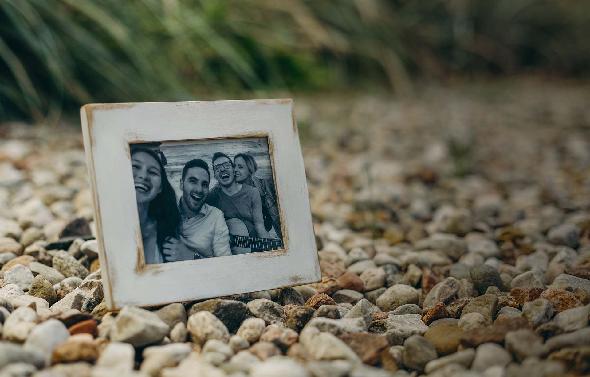

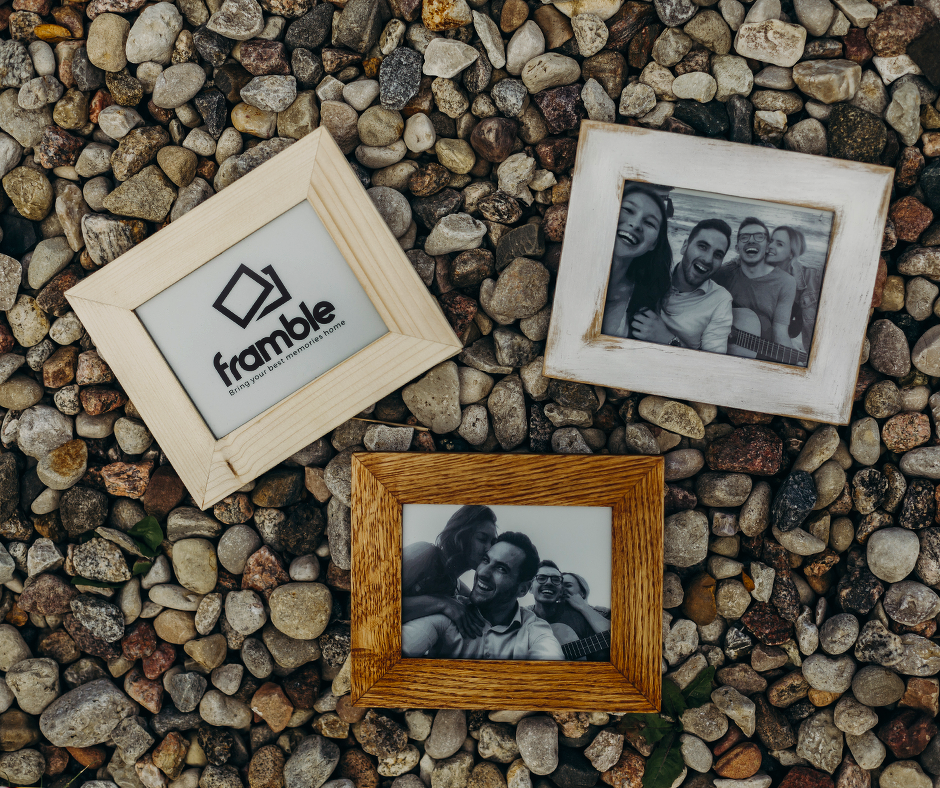

(#) petitrial hozzászólása Szept 19, 2019 / 21
Építettem egy digitális képkeretet E-Paper kijelzővel. Csatlakozik Facebookhoz, Instagramhoz, Google Photoshoz és Pinteresthez is. Egy töltéssel 6 hétig is elfut
Gondolkoztam rajta, hogy esetleg indítanék neki egy Kickstarter kampányt, szerintetek lenne ilyesmire igény a digitális képkeret piacon vagy pedig felejtős?
Üdv,
Péter

(#) sargarigo válasza petitrial hozzászólására (») Szept 19, 2019 / 2
Nagyon szép lett! Engem érdekelne ha lenne! Cikk is
(#) vargham válasza petitrial hozzászólására (») Szept 19, 2019 / 2
Szép. Mi hajtja?
Miért kell bele 1.2 GHz processzor?
A 6 hét működés a képváltogatás miatt van?
(#) Udvari Zsombor válasza petitrial hozzászólására (») Szept 19, 2019 / 2
Te, ez lassan már nem is hobbi hanem már egy "termék prototípus"! Mancs ment!
Kickstarter-eztethetnéd, ugyanis ez szerintem már túl jól sikerült ahhoz hogy csak egyszerű egypéldányos hobbi projekt maradjon!
(#) petitrial válasza sargarigo hozzászólására (») Szept 19, 2019 / 3
Köszi Feljegyeztem! Készült hozzá egy weboldal kicsit részletesebb leírással, ha gondolod vethetsz rá egy pillantást: http://www.framble.io
(#) petitrial válasza vargham hozzászólására (») Szept 19, 2019 / 1
Köszi A képen látható prototípusokat jelenleg Raspberry Zero, ha lesz belőle termék, akkor Allwinner V3s felé kacsintgatnék, jelenleg ez a legolcsóbb Linux processzor integrált memóriával. Azért 1.2 GHz, mert az említett közösségi médiák API-jai magas nyelveken íródtak, nem igazán (vagy nagyon nehezen) implementálhatóak mikrokontrollerre.
(#) petitrial válasza Udvari Zsombor hozzászólására (») Szept 19, 2019 / 1
Köszi, valójában prototípusnak készült Ha sikerül elég pozitív visszajelzést szerezni, Kickstarter lesz belőle, csak sajnos Magyarországról nem lehet projektet indítani, ami azt jelenti hogy külföldön kell céget és bankszámlát nyitni, ami elég költséges folyamat, hogy csak úgy vakon beleugorjon az ember

(#) Bakman válasza petitrial hozzászólására (») Szept 19, 2019 / 1
Én úgy gondolom, kicsi a valószínűsége, hogy megállná a helyét a képkeret piacon. BIztos lenne érdeklődő és vevő is de hogy gazdaságos nem lenne, az szinte biztos.
Viszont, egy cikknek sokan örülnének.
(#) petitrial válasza Bakman hozzászólására (») Szept 19, 2019 / 1
Ezt kifejtenéd egy kicsit bővebben, légyszi? Miért gondolod, hogy nem lenne gazdaságos? Úgy számoltam, hogy $200 körül lenne a fogyasztói ár, a legtöbb digitális képkeret, ami wifis, hasonló áron mozog, de akár $250-$300 is lehet. Az viszont igaz, hogy velük ellentétben ez a kijelző fekete-fehér, és kisebb is (6"), habár elvileg már jönnek a színes E-Ink kijelzők, valószínűleg csillagos ég áron.
Cikket nagyon szívesen írok róla egyébként
(#) mnyugger válasza petitrial hozzászólására (») Szept 19, 2019 / 1
Fekete-fehér a mai világban? Ne sok reményt fűzz hozzá.
Kb. le is írtad a lényeget, a konkurencia hasonló áron adja a hasonló tudással bíró képkereteket. Vagy olcsóbban kell adnod hogy vigyék, vagy nagyobb tudást kell belerakni, hasonló, esetleg egy kicsivel magasabb áron.
A digitális képkeret márkája nem hozza úgy lázba a leendő vevőt, mint egy autó vagy telefon esetében. Pl.: van a bolt polcán négy - öt különböző. Páran megnézik, mit tud, a többség viszont csak azt nézi, milyen minőségű a mutatott kép és azt mennyiért lehet hazavinni. A távolkeleti tömeggyártással épeszű kisvállalkozó nem száll versenybe legfeljebb akkor, ha valami igazán nagyot tud durrantani (amíg azt is le nem másolják). Márpedig a képkeret nem egy egetrengető újdonság.
Szerintem. Természetesen a tévedés jogát fenntartom magamnak.
Mindezek mellett szeretnék gratulálni, tetszetős szerkezet!
Értem, köszönöm, hogy kifejtetted. Én úgy gondolom, hogy a konkurenciához képest olyan előnyeink vannak, ami kompenzálja a fekete-fehér képet, mint pl. kézzel készített fa keret (a legtöbb keret műanyag, esetleg fém), közösségi média támogatás (ez is nagyon ritka, összesen egy keretről tudok, ami tud importálni Instagramról, de nem automatikus), illetve maga az E-Paper technológia a színeket leszámítva, mindenben megelőzi színes versenytársait (látószög, fényvisszaverődés, kontraszt, háttérvilágítás és a legfontosabb: energiatakarékosság), aminek köszönhetően a keret hetekig képes üzemelni. A legtöbb keret vagy kábelen lóg, vagy pár óra az üzemideje.
No igen, van E-Paper alapú könyvolvasóm, imádom. A képminőség valóban nagyon jó. A fene tudja, néha a kapanyél is elsül. Hajrá!
(#) Marko Ramiusz válasza petitrial hozzászólására (») Szept 19, 2019 / 1
Jó szerencsét! Megmondaná Nekem, hogy ilyen kijelzőt, vagy bármilyen hasonlót hol lehet beszerezni? Üdv.: Joe
(#) petitrial válasza Marko Ramiusz hozzászólására (») Szept 19, 2019 / 1
Hali, én ezt használom a prototípusokhoz. Teljesen kompatibilis Raspberryvel, van hozzá library is. Vannak olcsóbb modellek is E-Bay-en (Arduinohoz pl), nekem az alkalmazás miatt mindenképp 4 bites kijelzőre volt szükségem.
