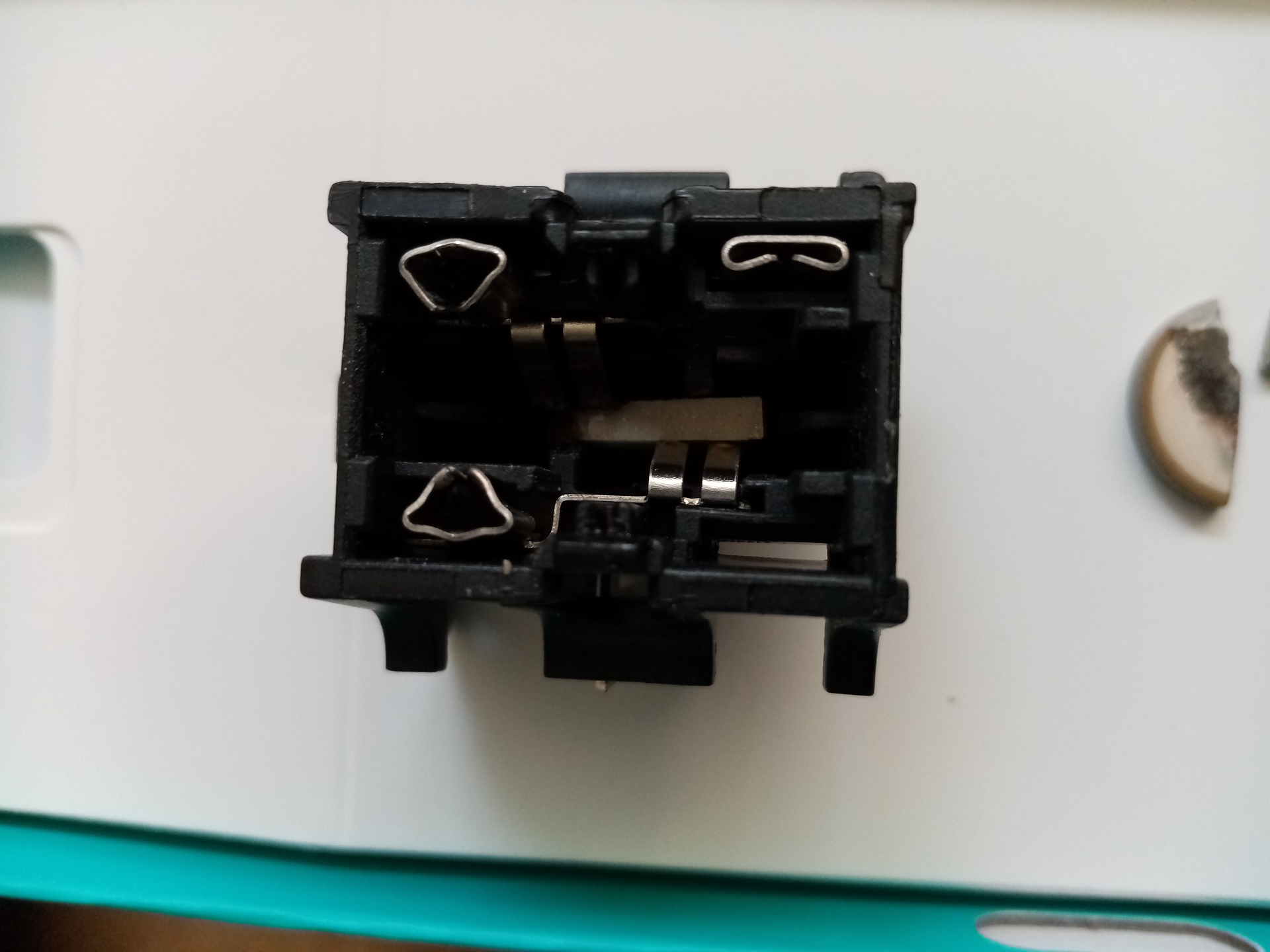

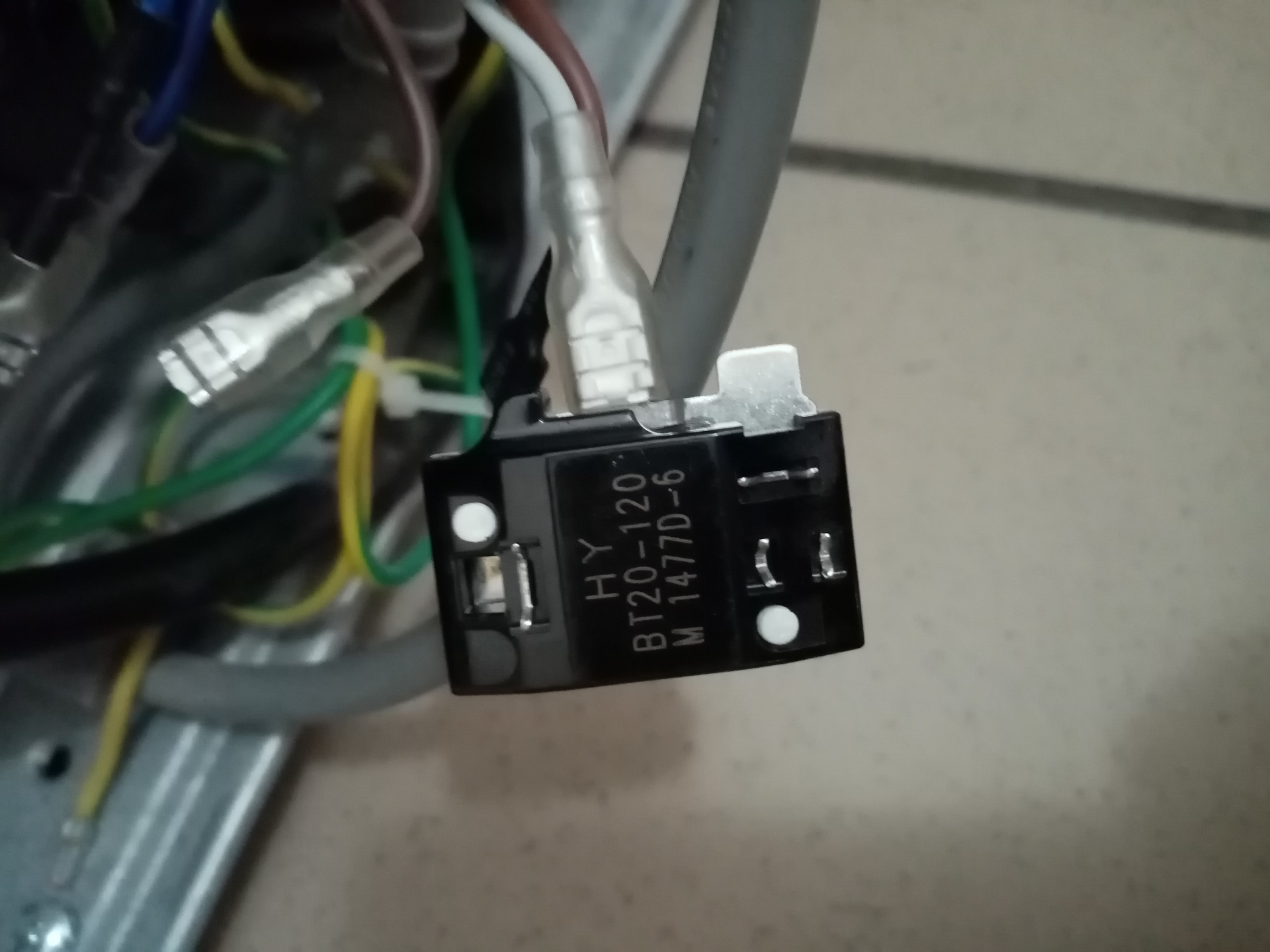

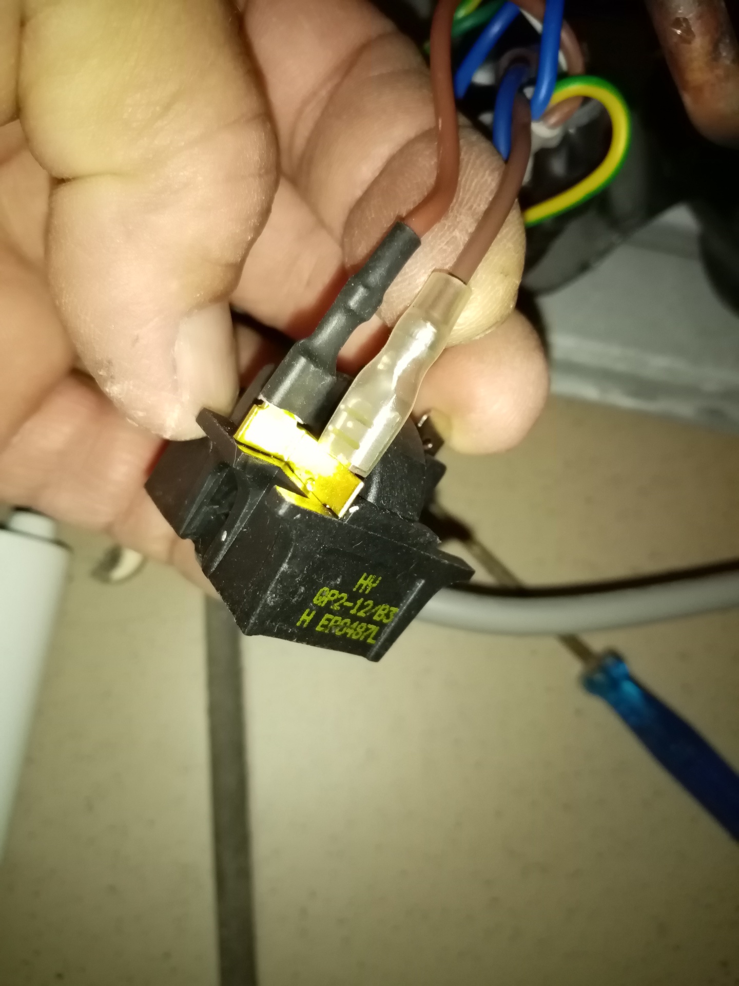

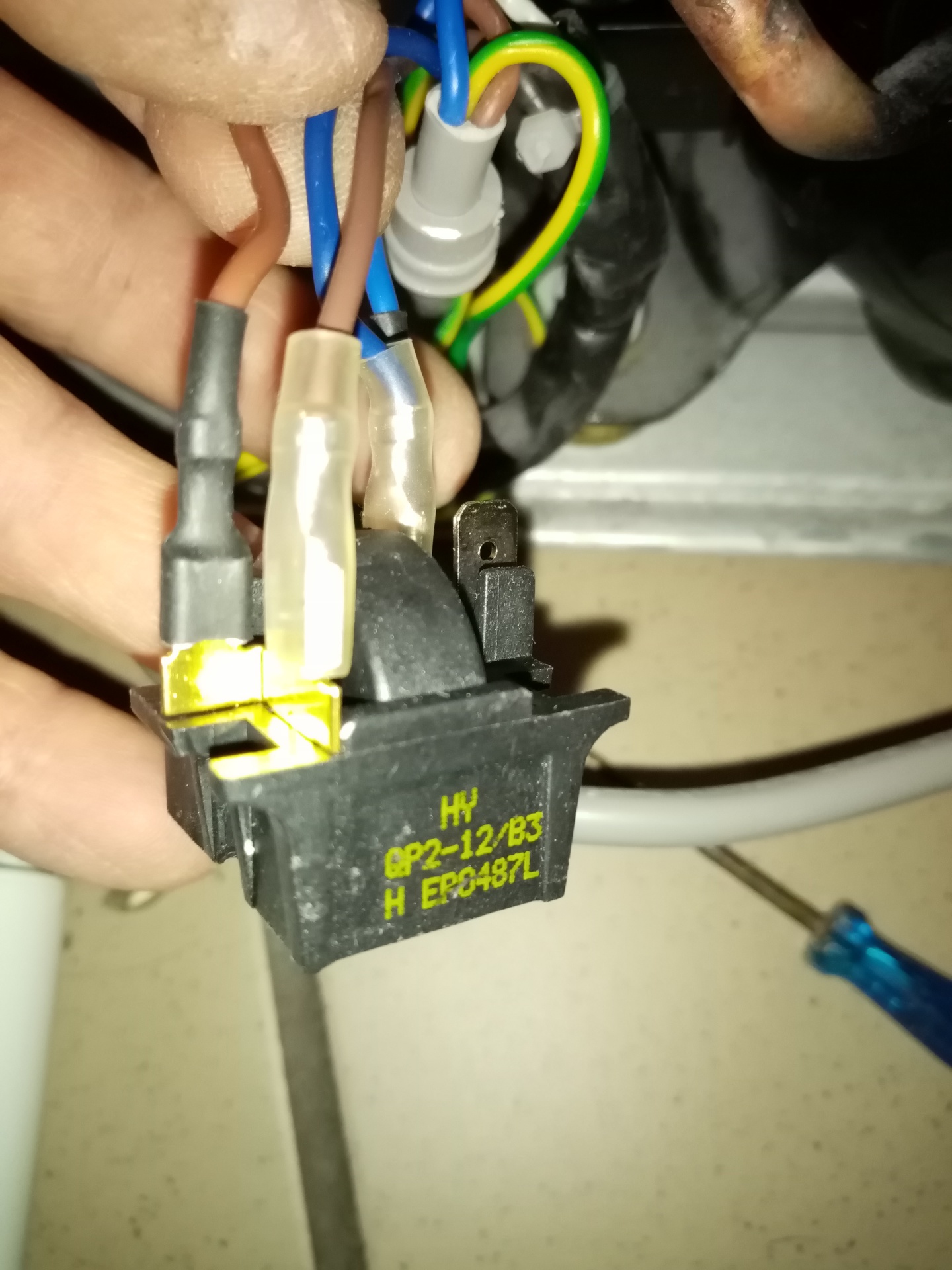

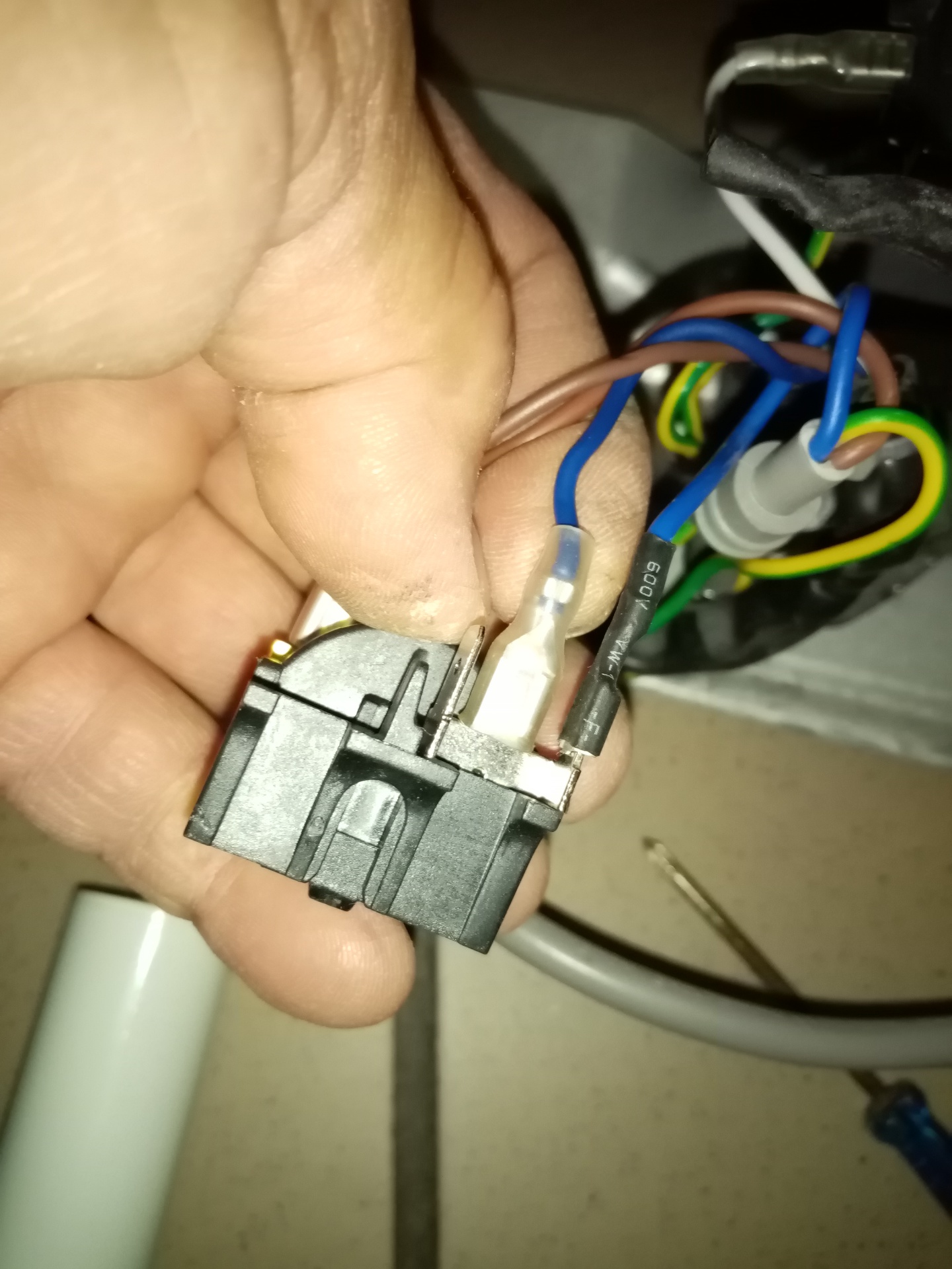

Sziasztok, szállítás után nem kapcsol be egy Whirlpool, de a világítás sem ég, ha kinyitom az ajtót.
Az izzóra rámértem multival, nem szakadás, szemre is jónak néz ki. A kompresszor mellett a sorkapocsra rámértem ott a tápfesz, a szürke kábelen is, ami megy fel a hűtőbe, szóval tápkábel ok. Szedném szét a hőfokszabályzót. Csatoltam egy képet ami igazából három kép egymás mellett, csak oldalra kell húzni, az utolsó képen látszik a hőfokszabályzó feneke. Tehát kiszedem az izzót, mögötte kitekerem a csavart és utána mit feszítek és merre pontosan?
Ezek az öreg műanyagok olyan könnyen törnek, nem merem "kitalálni" inkább rákérdezek itt, hátha ismeri valaki.
A hozzászólás módosítva: Szept 14, 2019
(#) kolko válasza kolko hozzászólására (») Szept 15, 2019 /
videó
Nekem ez a videó segített. Természetesen a termosztát fenekén lévő sarus csatlakozónál kontaktos, hogy az egészet szét kelljen szednem.
Az már művészet ahogy ezeket tervezik. 2 pár sarus elektromos csatlakozó, az egyik pár a termosztátház alatt egy dobozban, a másik benne. Ami benne van legbelül az bezzeg nem pattan össze. Aminek értelme lenne. A két egymásba nyomott sarus csatlakozó szét tud csúszni olyan lazák a saruk, de a burkolat a csavarkötésen túl még 3 helyen összepattan. Videó nélkül biztos, hogy valahol eltörik. Most jó, de csak megmozgattam, hát ezek után sok kedvem van összerakni. Ha összerakom és mire a helyére tesszük megint nem lesz jó nagyon boldog leszek.
(#) proli007 válasza kolko hozzászólására (») Szept 15, 2019 /
Hello! A saruk vezeték felőli végén kicsit laposfogóval összenyomva, megszorul a vége felé. Egyébként pocsékok ezek a saruk. Hol van már az a saru, ahol egy kis fül ugrott be egy lyukba és szét sem lehetett ezután húzni, kivét ha a biztosítót felemelted. Egyébként ezek a sarufogók sem érnek semmit. A munkában volt utoljára normális a kezemben. Ott amikor csukódott össze, acéllemezek jöttek sorba le. Ahol a vezetéket fogta, ott a vezetéket két félbe választotta és a két fület C alakban meghajtotta. Utána hasonló módszerrel a vezeték szigetelés rögzítését is ily módon fogta meg. Ki sem lehetett venni a vezetéket belőle, jobb ha levágta az ember és eldobta. A saru anyaga is nem ilyen puha volt. A 80-as évek óta nem láttam gyártót aki ilyen fogót árult volna..
