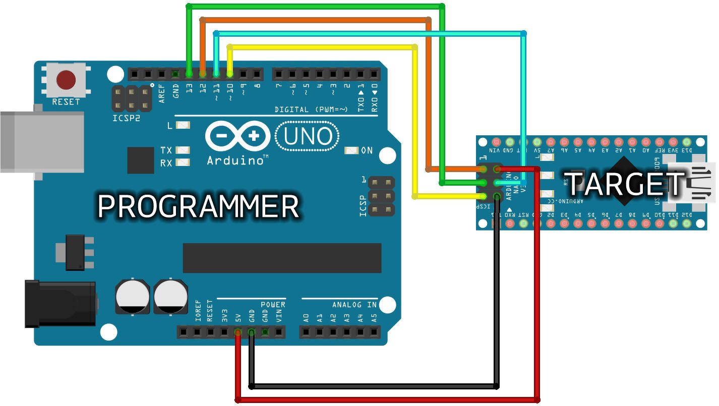

(#) zaza99 hozzászólása Szept 28, 2019 /
Szeretném egy nano tartalmát kiolvasni egy uno segítségével, de elakadtam.
A képen látható módon kötöttem össze.
Az Avrdudess programmal próbálkoztam, de nem tudom beállítani, hogy az uno-t programozóként lássa.
