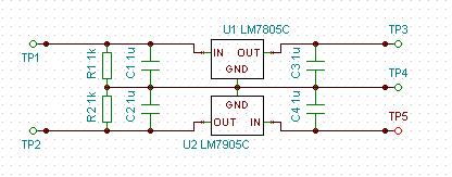

Én is megépítettem a kapcsolást, de van vele egy kis gond... Amikor bekapcsolom, a kijelző nagyon halvány és bár beáll 0-ra, de amikor mérni szeretnék vele, pl. 9V helyett 0,67V-ot mutat. Rámértem a táp és a panel bekötési pontjaira és a pozitív ág alig 2V. (a negatív rendesen -5V) Már a 2. +-5V-os tápot építem hozzá és ugyanaz az eredmény... Van vkinek ötlete, hogy mi a rossz?
Az az érdekes, hogy a táp önmagában remekül működik, jön a +5 és a -5 volt is szépen (7805 és 7905-ös IC-kkel oldottam meg) , de amint rákötöm a műszerre, a pozitív ágon leesik a feszültség vagy 2 volttal - még akkor is ha kiveszem a 7107-es IC-t belőle... :bummafejbe:

Nézd át a panelműszer nyákját, mert olyan mintha valahol zárlat lenne. Próbáld meg a tápot leterhelni egy égővel, vagy valamivel, hogy bírja-e azt. A panelműszer pozitív ágon 500mA-t is felvehet.

Nem találtam egy normális izzót, de rátettem egy LED-et meg egy 150 ohm-os ellenállást a kimenetekre... A negatív oldalon 3,4, a pozitívon 2,2 voltot adott ki egy ilyen kis terhelésre. Ezek szerint a tápellátás a rossz? (a satbil tápt amúgy egy robogó akksiról üzemeltetem, mivel most készül a labortápom, abba menne a műszer; ha menne... )Tudsz esetleg egy normális +-5 voltos tápkapcoslást mutatni? Mellékelem, amikkel eddig próbálkoztam... Vagy lehet, hogy pont a 7805 és a 7905 a szar? (csak mert a fekete-fehér kép a 7905-ös adatlapjából van kimásolva, azt építettem meg elsőnek)
a 7905-össel ne is próbálkozzak? A fekete-fehér kép sem jó? (ill biztos nem, mert az is ugrál, de miért, amikor az gyári kapcsolás??)
Úgy gondoltam kitolok a rendszerrel és előszedtem egy PC tápot. Megfelelő lábakra rákötözgettem a mérőt, és most nosmálisan, erős fénnyel világított. Ellenben mérni még mindig nem mér rendesen, 8,67V helyett 0,64V-ot, illetve 1,3V helyett 0,08-at mutat... Átnéztem a kapcsolást, elvileg minden úgy van, ahogy a képen. (gyári doksiból) Mégegyszer átnézem, de sztem vmi más lehet a gond... Ötlet valakinek?
A bemenetet hogy osztod le neki? Arról is rakhatnál egy rajzot. Szerintem csak be kellene kalibrálni és menne is.
