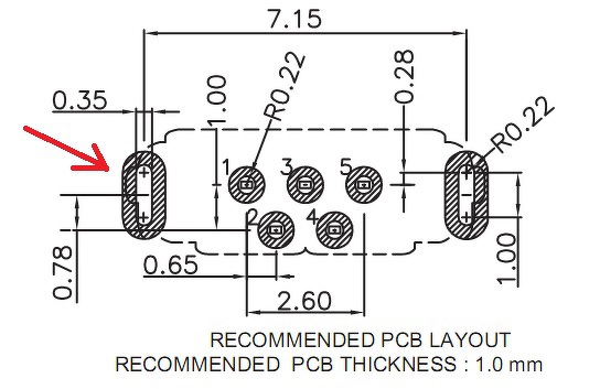

Készítettem a layoutban egy "hisszlyukat". Nyomtatva teljesen jó, viszont a JLCPCB oldalára feltöltött gerber fájlban viszont csak egy furat jelenik meg. Más módszer lehetséges hosszlyuk készítésére?
(#) Alkotó válasza Zoli_bácsi hozzászólására (») Nov 9, 2019 /
Az üreg kontúrját rajzold meg a kontúr rétegen. Ez a jó megoldás.
