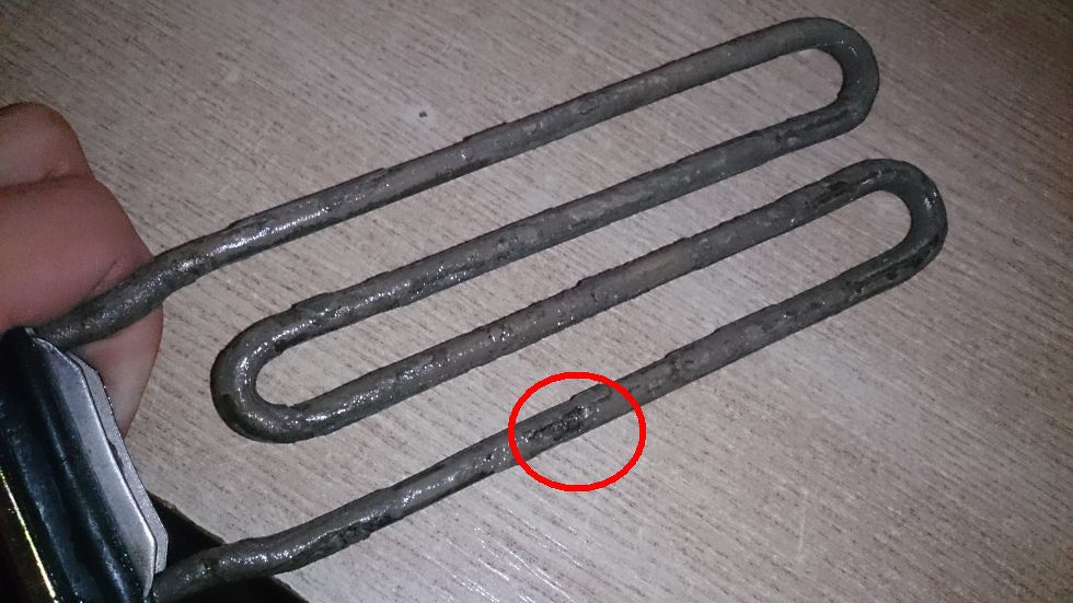

Bezárja az ajtót majd levágja a relét.? Mit is csinál a gép ajtózárás után? Vizet vesz föl. Nem folyt víz a szelepekre költözés során? Vagy olyan alkatrész ami kapcsolatban van a testtel. Elég ha a nulla érintkezik a földel. Akkor is levágja.
A hozzászólás módosítva: Okt 6, 2019
(#) Busz válasza mlaci989 hozzászólására (») Okt 6, 2019 /
Nem ilyen apróság volt a gond sajnos. Lehúztam a fűtőszál csatijait, úgy nem vágta le a FI relét.
Csatlakozók nélkül rámérve bizony van átjárás a pólusok és a test között ami ugye eleve nagy gáz.
Kikaptam, ránézésre egész jól néz ki a fűtőszál, ahhoz képest hogy minimum 15-20 éves a gép.
De nagy hiba nem látszik rajta, mintha egy kicsit meglenne ütve az alja egy helyen, lehet ott megy be a víz, de amúgy korrektnek néz ki.

(#) Busz hozzászólása Okt 8, 2019 /
Közeli villamossági boltban vettem egy utángyártottat 3000 ért.
Nade kirúgja magát a helyéről. Betettem, elindult a mosás, nem folyt. Majd mosás végefelé elkezdett ömleni belőle a víz.
Hogyan, milyen praktikát alkalmazva szereljem be hogy ne rúgja ki magát? Ha nagyon meghúzom a csavart szinte rögtön kirúgja magát, ha kicsit akkor meg kirázódik.
Nos valami szerelői tipp?
(#) Busz válasza Busz hozzászólására (») Okt 8, 2019 /
Ha nem húzom meg akkor ereszt, ha addig húzom amíg már nem ereszt kirúgja magát.
Ha nem rögtön csúszik ki akkor menet közben mikor megmelegszik a fűtéstől.
Most megpróbálom melegen meghúzni de picit, hátha a gumi szépen lassan szenvedi el az alakváltozást és eszébe jut tömíteni.
Szóval ennyit az utángyártottról, olyan gumit adnak hozzá ami bóvli.
(#) Busz hozzászólása Okt 9, 2019 /
Végül bennemaradt.
Csak annyit tettem hogy ráhúztam kb közepesen és nem indítottam el rögtön a mosógépet hanem csak másnap.
Ennyi idő alatt meg ezekszerint már deformálódott annyit a gumi hogy nem csúszott ki 60 fokon sem.

(#) VIM válasza Busz hozzászólására (») Okt 9, 2019 /
Mondani akartam, hogy be ne kend semmivel ill. szárazra kell törölni a nyílást mielőtt az újat berakod. Ha azt a "terpesztőt" kissé feszesebbé teszed egy szorítóval, (kis satu, franciakulcs) talán nem jön ki olyan egyszerűen és ha ezt tudva, beszereléskor leellenőrizted volna a stabilitását.
(#) Busz válasza VIM hozzászólására (») Okt 9, 2019 /
Nem kentem be semmivel, de nem is volt száraz.
A gumija eleve kissebb mint a gyárié volt, szerintem csak ezért kellett vele szórakozni.
Le kellett volna fotóznom a kettő közötti különbséget.
Stabil volt az, de amint megmelegedett a 60 fokon elkezdett pisilni. Utánna mikor kézzel meghúztam már ki is csúszott.
Utánna már akárhogy szórakoztam vele akkor is kicsúszott hideg és melegvízzel is. Eresztett, utánhúztam, kiugrott.
Mikor a 60 fokos víz kiömlött akkor visszaraktam majd nem próbáltam meg cibálni kézzel hogy kijön-e mert kijött volna. Másnapra megszáradt, beleszorult, azóta jó. Remélem belegyógyul majd és nem kirázódik.
(#) mlaci989 válasza Busz hozzászólására (») Okt 10, 2019 / 1
A régi gumi azért tűnt nagyobbnak,mert már ki volt nyúlva a sok melegítés meg az idő vasfoga.
Csak ha meglett a bűnös. Ha egészen benyomod a helyére és meghúzod az anyát,akkor nem szabad kiugornia. Belül a kád alján van fül amibe be kell akadjon a melegítő,hogy ne érhessen a dobba. Sok sikert.

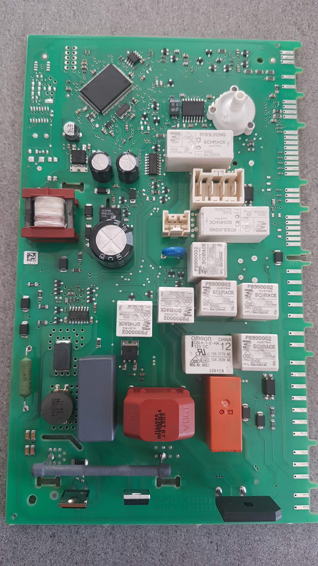

(#) Remci hozzászólása Okt 11, 2019 /
Adott egy Indesit IWDC71680 inverteres mosó-szárítógép, ami az alábbi hibát produkálja. Ha bedugom a konnektorba, akkor minden led felvillan és működik a gép. Ha a kikapcsoló gombbal ki kapcsolom, akkor 1-2 perc után már nem tudom vissza kapcsolni. Viszont ha kihúzom a konnektorból és várok kb fél percet, majd ismét bedugom,akkor megint működik, amíg a kikapcsoló gombjával ki nem kapcsolom. Eltelik megint egy kis idő és utána már nem tudom vissza kapcsolni. Mi okozhat ilyen problémát, vagy mit kellene átnézni rajta? Találkozott már valaki ilyen hibával? A gép nem az enyém, csak elhozták a vezérlő panelt és a kijelzőt, hogy keressem már meg a hibát ha tudom. Igaz,nem akartam,de annyit nyaggattak....

(#) Dino71 válasza Remci hozzászólására (») Okt 13, 2019 /
A tap részében ellenőrizzed az eleko kondenzatorokat.

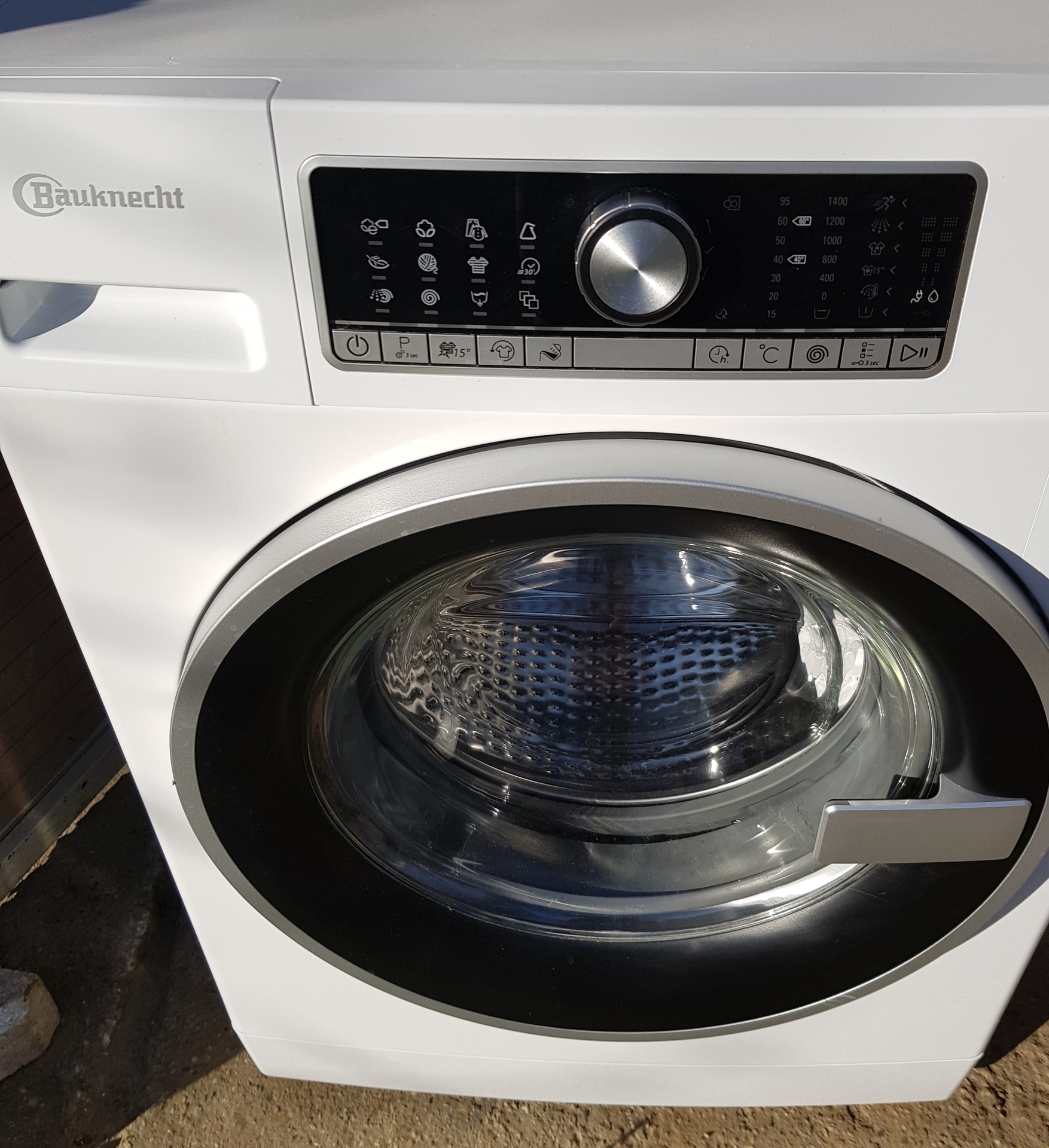

(#) Ambavir válasza Ambavir hozzászólására (») Okt 20, 2019 /
Nem megoldható a probláma. Rendeltünk bele új adagolót, szelepet.
Ugyanaz. Amint a II. kamrába engedi a vizet, már jut is az öblítősbe.
Konstrukciós hiba lenne?
Valószínű. Előmosás szelep nyitásakor rendben működik.
Beszéltem olyannal, aki erre garist szervízt hívott, szerintük nincs hibája a gépnek.
Nála kb 2 hónap után jelentkezett a probléma. Azóta random előjön.
Bauknecht Trend Zen Direkt Drive elöltöltős mosógép.

(#) Ambavir válasza lukovicsek hozzászólására (») Okt 20, 2019 /
Szia.
Milyen hibakód jelenik meg?
(#) Remci válasza Dino71 hozzászólására (») Okt 20, 2019 /
Megtörtént,köszi, de így is ugyanaz maradt a hiba jelenség
Semmi. Mos, dolgozik.
Már érdeklődtem itt pár hete, arra reflektáltam most.
Kicseréltük benne az emlitett dolgokat jó sok forintért és ugyanaz.
Különböző víznyomásokkal játszottam, semmi.
Ahogy kinyit a főmosás szelep, megy is bele az öblítő rekeszbe a víz.
Lehet, át kéne barkácsolni az adagolót....
Kettes szelep van benne. Irtó keskeny adagolóval.
Az első hsz-nél mellékeltem a képeket.

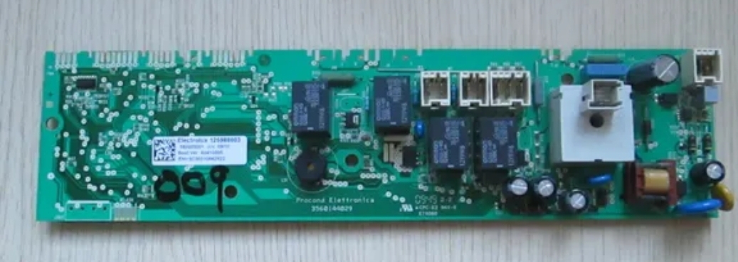

(#) Ambavir hozzászólása Okt 20, 2019 /
Akad még egy gondunk.
Zanussi ZTE kondenzációs szárítógép.
Idővezérelt programon szabályszerűen dolgozik.
Másik programokon e32. Volt 3 alkalom, mikor végigment a program. Összeraktuk és azóta ismét nem jó.
Vezetékek, perifériák rendben. Vizes ruhát beletéve, programon kívül is, mérhető az áthúzás.
Panel meg lett reszelgetve, a tipikus Elektrolux hiba, hogy könnyen belemenjen a helyére. Középső rögzítő csavar sincs meghúzva, épp bent sincs.
Panel E74060
Tk minden átforrasztgatva, lehetőleg cserélve a panelon.
Semmi változás.
Már nincs olyan szeglete, ami nem lett górcső alá véve.
Alábbi a panel.
Köszönjük előre is, ha akad építő jellegű hsz.

(#) Dino71 válasza Remci hozzászólására (») Okt 21, 2019 /
Csak ellenőrizted vagy cserélted is egyből? Én nem szoktam vacakolni, egyből csere.
